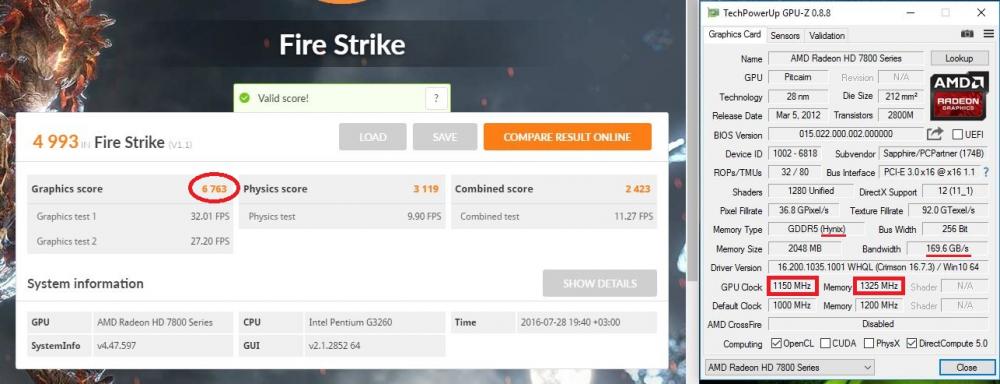

השלישי הוא שכבר בעבודה על 1150mhz לליבה ו- 5300mhz לזכרון, ביצענו קפיצה די משמעותית בבצועים מעל ה- GTX650Ti הקודם,
יותר מה- 50% הצפויים. עלינו בבנץ מאד מקצועי, מדויק, ולינארי בתחום, שיודע למדוד את המאיץ הגראפי נטו בניקוי ונטרול מה שמסביב
העונה לשם 3DMark Firestrike , מכ- 3,900 נקודות גראפיות שנתן ה- GTX650Ti המומהר, אל עבר 6,700 נקודות גראפיות שנותן ה-
HD7870 המומהר.
זהו שפור של 72%.  זאת אומרת, שאנו מתחילים לגרד פה שיפור שהוא וולידי ומשמעותי מבחינת התפוקות שלו, לא צחוק.
זאת אנו נמדוד לאחר מכן בכותרים ידועים שראינו כבר בשרשור זה, על מנת לחוש הכיצד השיפור האמור גם בא ליידי ביטוי בכותרי משחק.
בבואנו להתבונן על משמעותו של הציון הגראפי נשים לב, שהוא מגרד שליש מביצועיו של GTX1080 , אשר נזכירה מביא לציון של
כ- 21 אלף נקודות גרפיות במבחן הנדון. משמעותם של 6,760 נקודות שהשגנו - הם הגעה לכדי 32% מביצועיו של הרפרנס GTX1080,
וזה אומר ש- "מכרטיס רבע" (שזו היא הגדרתו של HD7870) טיפסנו עם המהרה סולידית באמצעותו לאזור "כרטיס שליש". מרשים בהחלט.
בטח תמורת כרטיס שעולה 200 ש"ח זוטא.

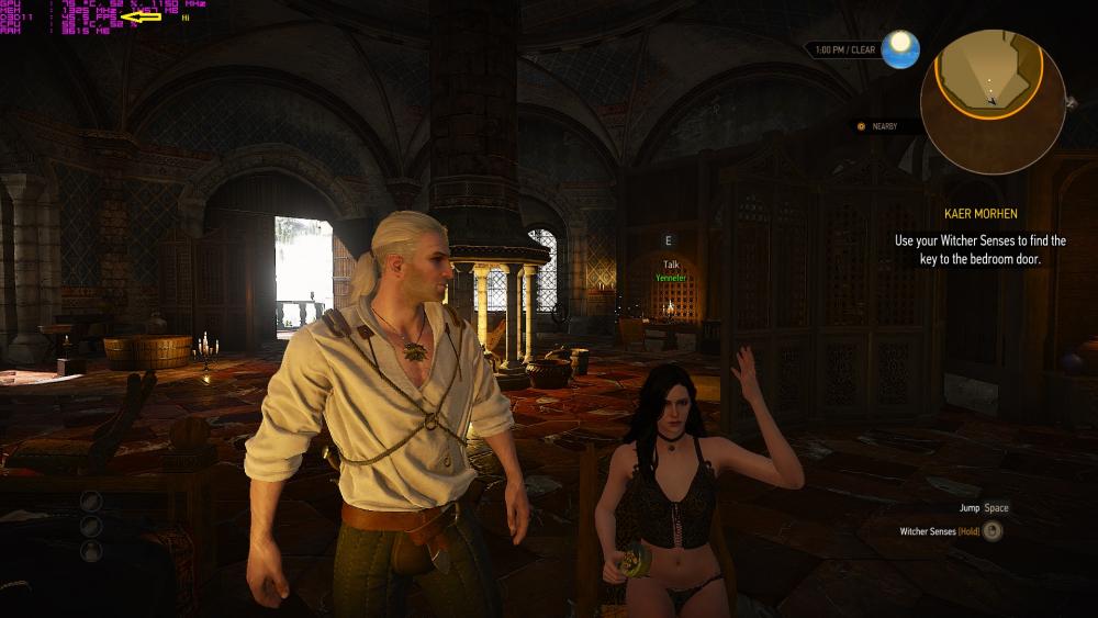

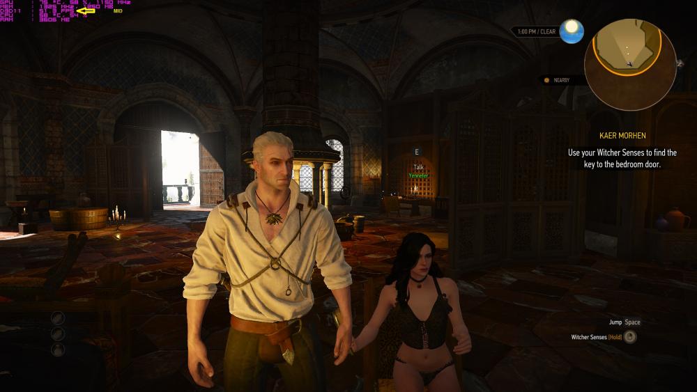

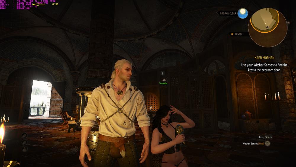

ועתה משעברנו למאיץ עם עוד 70% כח, זה נראה אחרת כמובן. עתה ניתן כבר לעבוד אפילו עם Ultra.
רצ"ב מטה ארבע תמונות מסך שנדגמו מאותו מקום בכותר, ובהם ה- FPS הנדגם מופיע בצד שמאל למעלה בכל תמונה ותמונה.
**הגדרות Ultra ו- Hi נבחנו ללא Nvidia hair works כמובן.
**מזכיר כי אנו עובדים על מכונה עם מעבד entry-level צנוע בעל שתי ליבות בלבד, הלא הוא G3260 תחת מהירות ברירת מחדל 3.3Ghrz.
מה שנצפה בבחינת FPS לפחות עבור המקטע הזה שבכותר:
ש- Ultra נותן 36FPS
ש- HI נותן 45FPS
ש- Mid נותן 50FPS
וש- Low כבר נותן 60FPS די יציב
יתכן וזהו מקום גאוגראפי בכותר שהוא יחסית אינו כבד, וכאשר נגשים למקומות אחרים בכותר, רמת ה- FPS תרד משהו, דבר אשר יאלץ
לרדת בהגדרות הגראפיות ברמה אחת מ- Ultra ל- HI.
מה שבטוח, כשרואים 45FPS תחת Hi, הגדרה שהיא בעין ויזואלית אינה שונה אקוטית מרמת Ultra (הפערים קטנים יחסית)
הרצת הכותר ברמה שכזו תהיה חלקה גם במקומות העמוסים ביותר. ולכן מבחינה פרקטית ובהגדרה "מקשה", אם רוצים חלקות מוחלטת והרמטית כל העת, הכותר הזה רץ באמצעות GTX650Ti תחת LOW, ובאמצעות HD7870 רץ תחת Hi בלי היסוס בכלל,
ויתכן Ultra אפילו... אך זה כבר דורש בדיקה מעמיקה יותר על מנת לכסות יותר שטח במפה בכדי להלבינה.
HD7870 נותן איפה אפשרות לעלות בשתי דרגות גראפיות (לפחות) מעל המאיץ הנחות יותר. מכובד.
