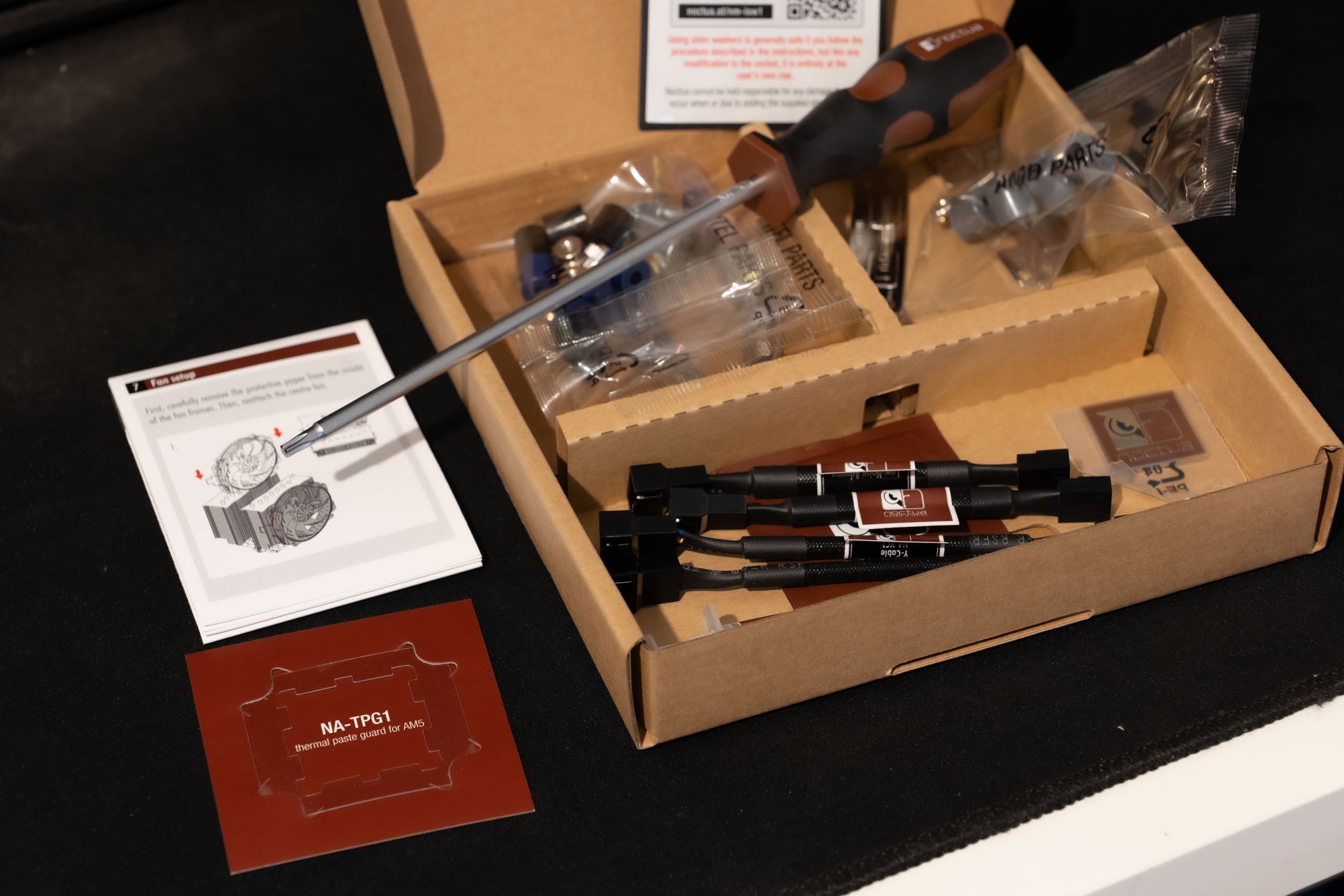

באריזה נמצא גוף הקירור כאשר צמד מאווררי ה-A14x25r G2 PWM כבר מוצמדים אליו מכאנית. יש גם קופסא שמכילה את כל עזרי העגינה.
בקופסא הזאת ישנם מתאמים למאווררים (אחד מהם מחבר שניים לחיבור בודד, ושניים נוספים מורידים את מתח הפעולה של המאוורר מ-12V ל-9V או 7V). ישנן ערכות עגינה לתושבות AMD ואינטל השונות, וחשוב לציין שכל התושבות שלהן מהעשרות האחרון נתמכות. ישנה גם בפירוש תמיכה לתושבת LGA1954 של אינטל, שתהפוך בהמשך 2026 לרשמית עם מעבדי Nova Lake S.

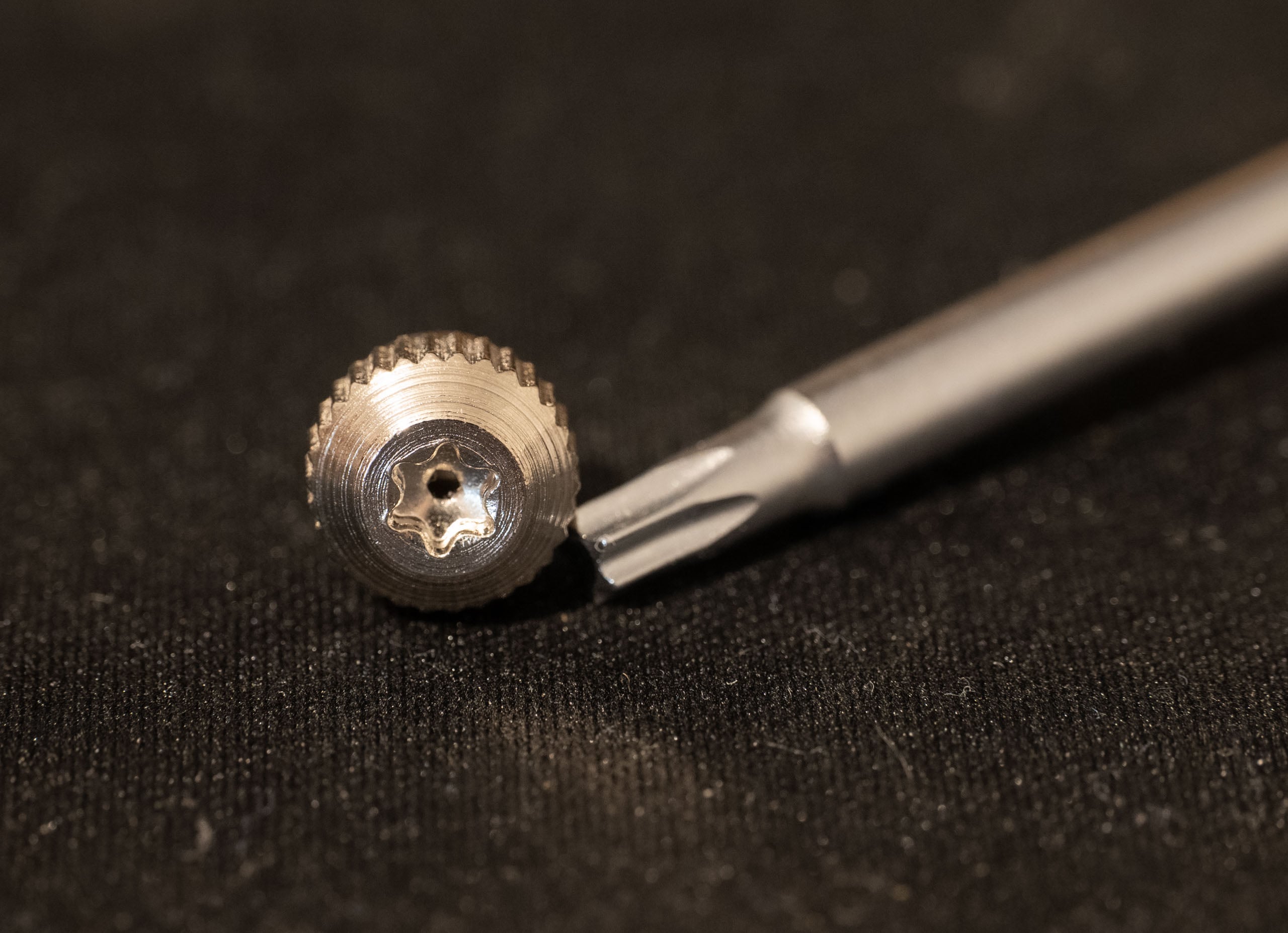

במעבר בין NH-D15 לגרסאותיו לבין NH-D15 G2 קרה משהו שאנחנו עדיין לא יודעים מה לחשוב עליו. Noctua עברה מראשי הברגה "פיליפס" סטנדרטיים לראש Torx עבור מערכת העגינה של הקירור.
יכול מאוד להיות שהדבר הזה נעשה מתוך מחשבה על שרידות ואיכות הברגים, אבל מנסיון אישי חשוב לי לציין כי למרות מספר ההרכבות והפירוקים העצום שקירורי Noctua עברו אצלי בין מערכות ובדיקות, לא הגעתי קרוב למצב של שחיקת הברגים. אני נאלץ לסמן את המעבר ל-Torx כמהלך שלילי, על אף המברג הנחמד שנמצא באריזה.

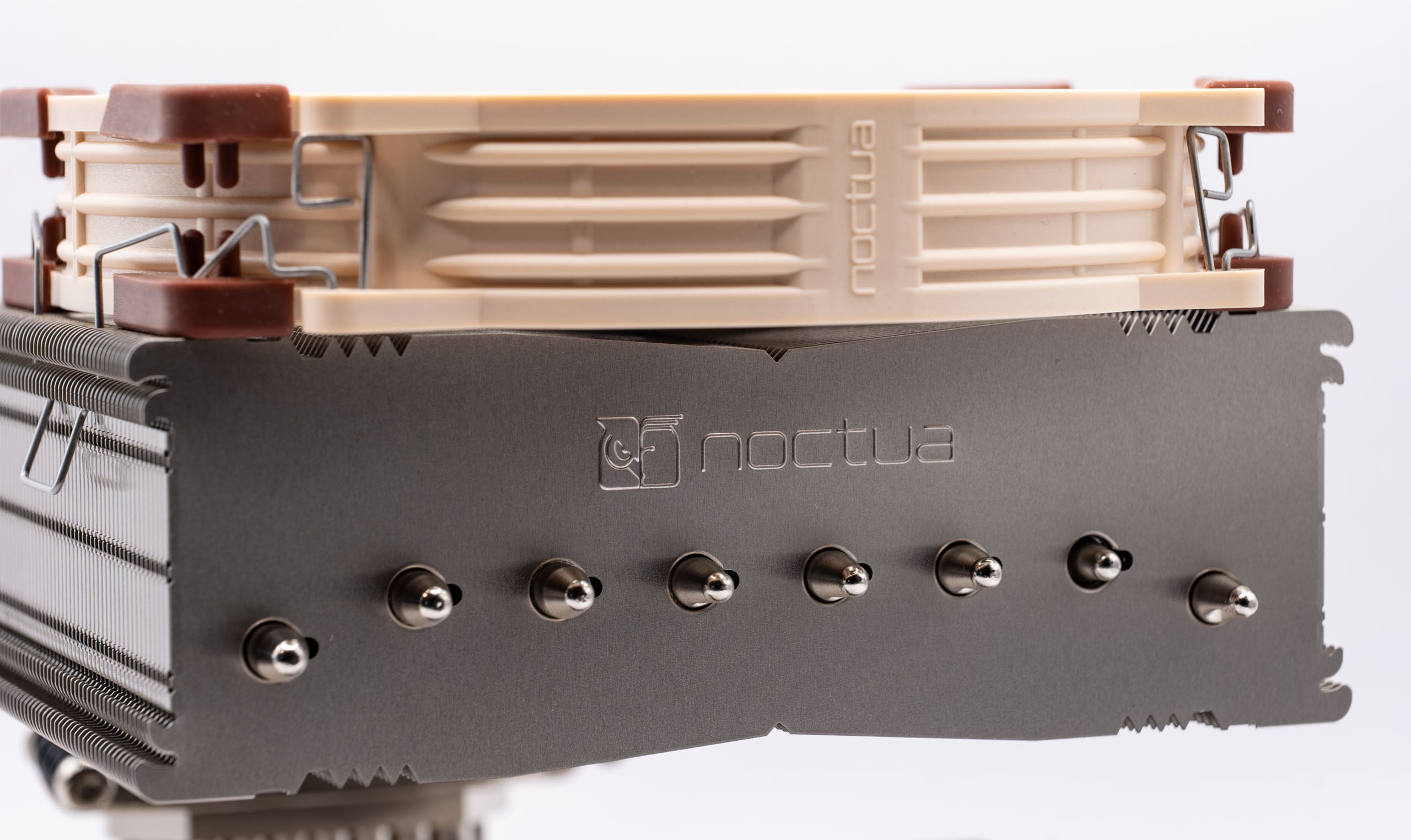

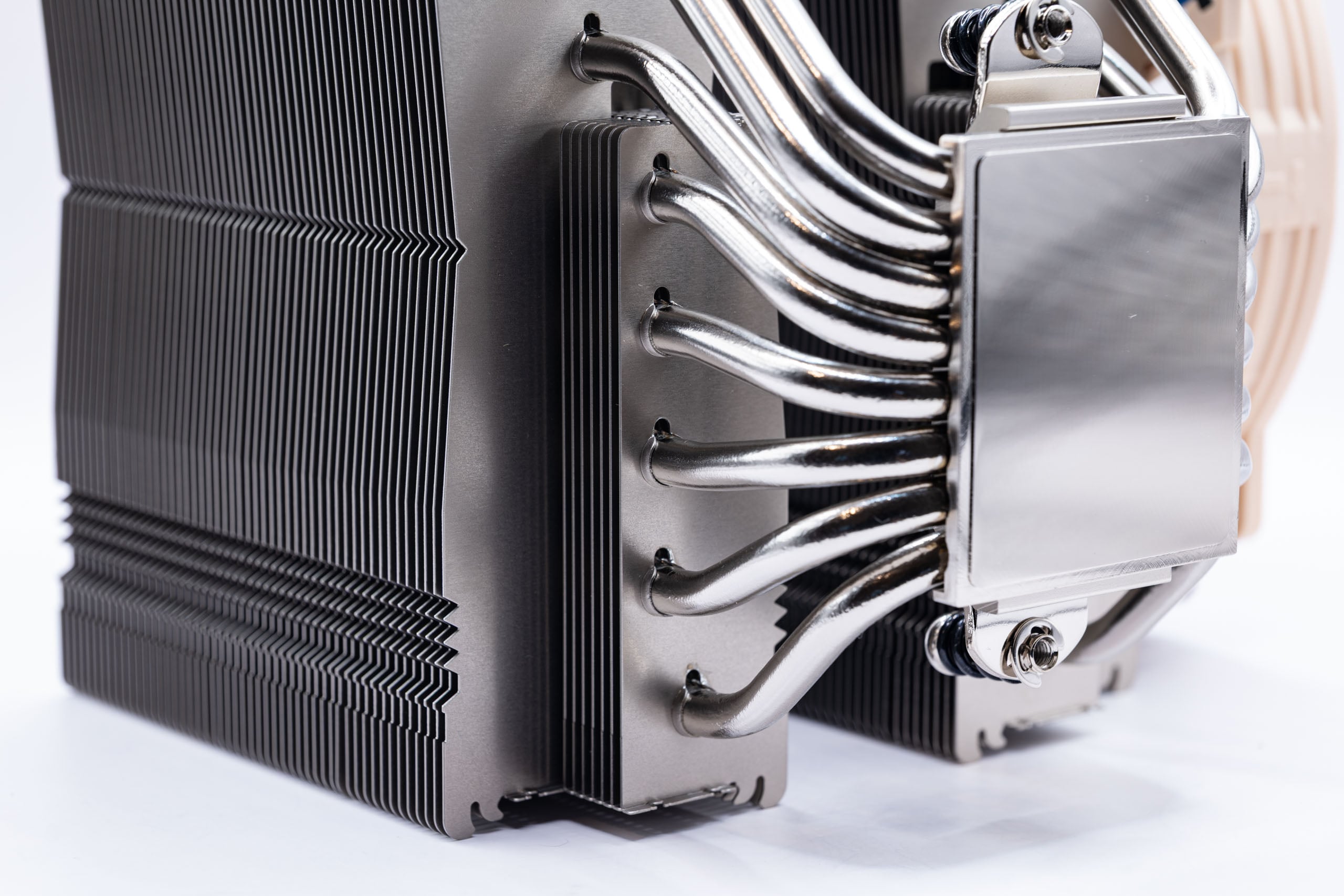

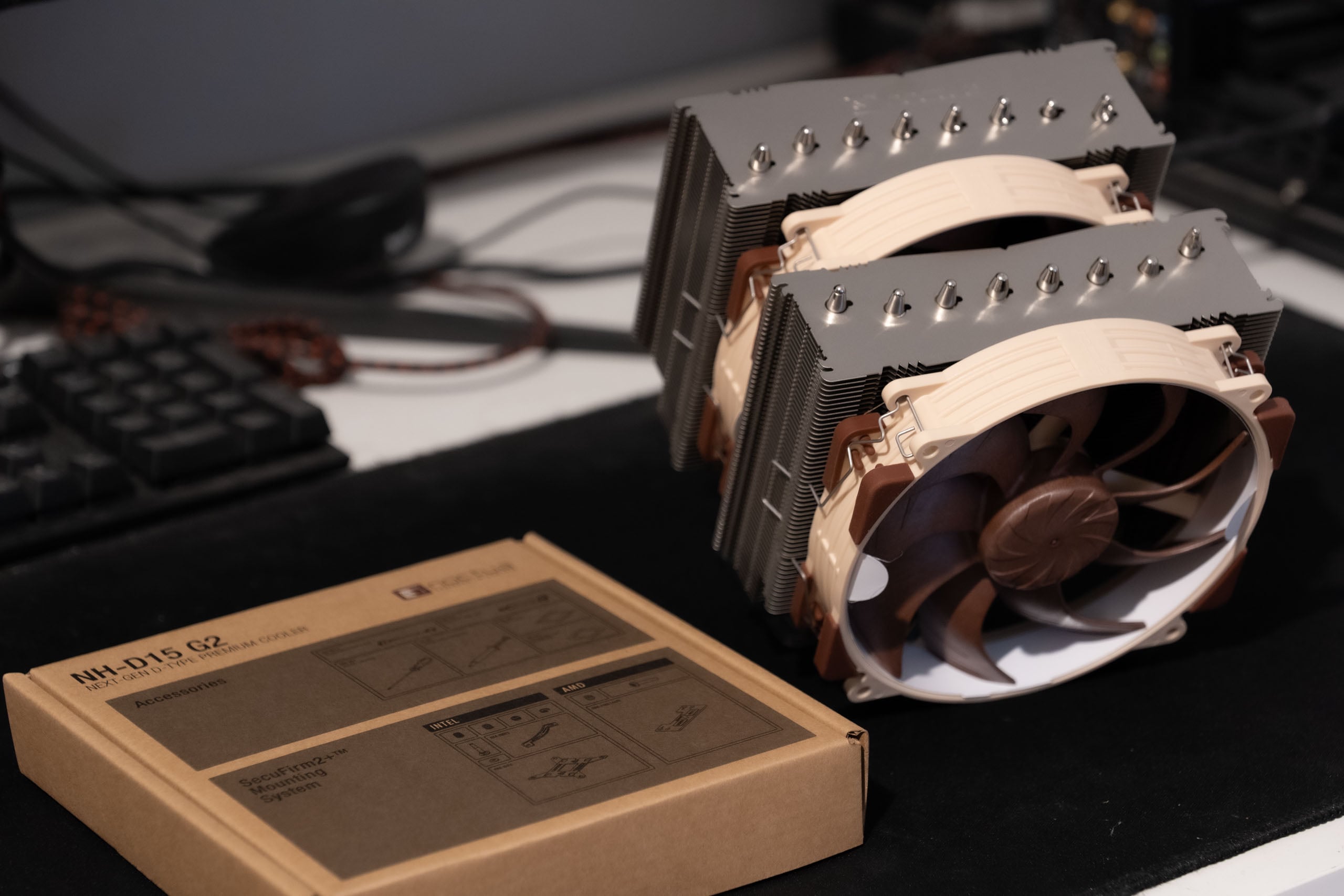

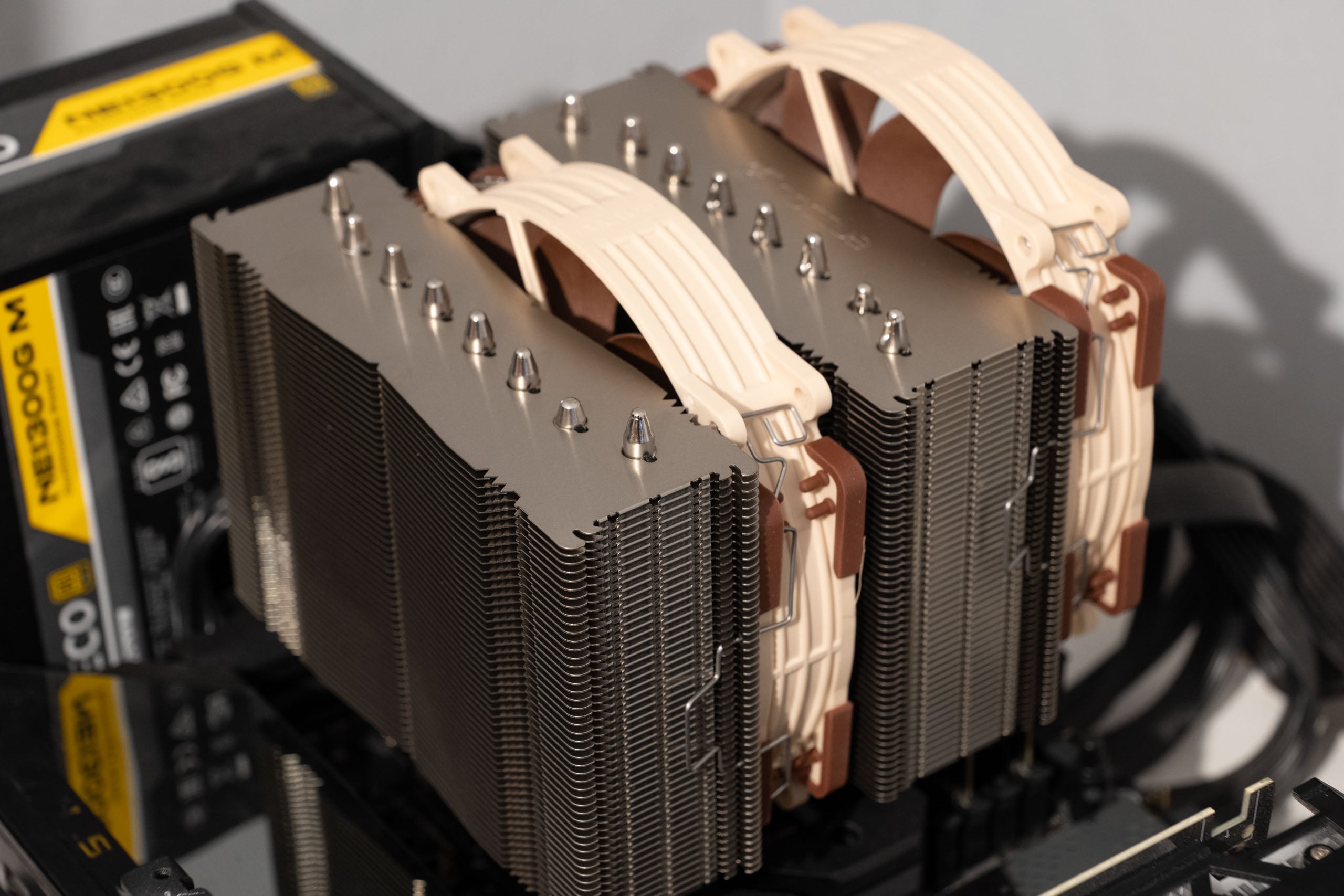

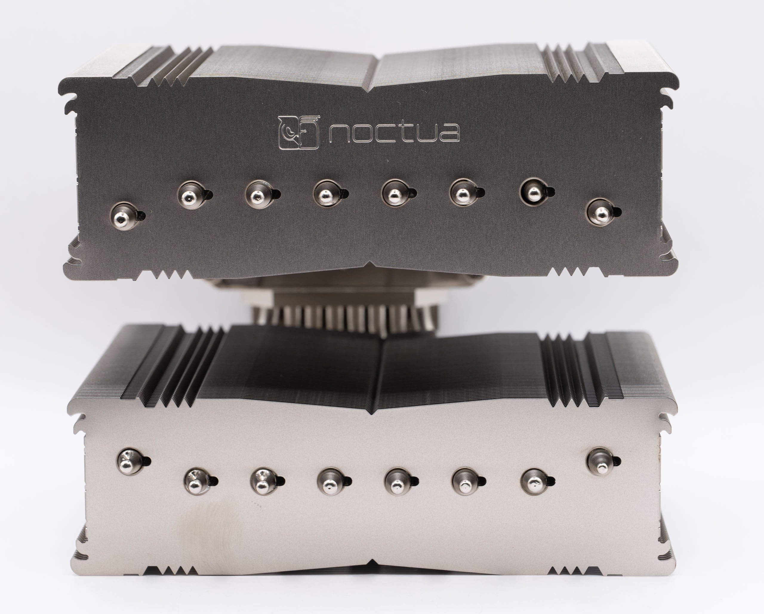

זה גוף הקירור עצמו של ה-NH-D15 G2. מדובר בגוף קירור מסוג מגדל-כפול והוא מבוסס שמונה צינורות נחושת מצופי-ניקל, יחד עם מספר גבוה של מניפות אלומיניום לאורכם של הצינורות. גוף הקירור הזה בנוי לקבל עד שלושה מאווררים בו-זמנית, וערכות העגינה של Noctua מאפשרות שימוש בכל מאוורר 140 מילימטרים סטנדרטי עבורו. היא עצמה מותחת מעט את הגבולות ומספקת צמד מאווררי 150 מילימטרים מתקדמים.

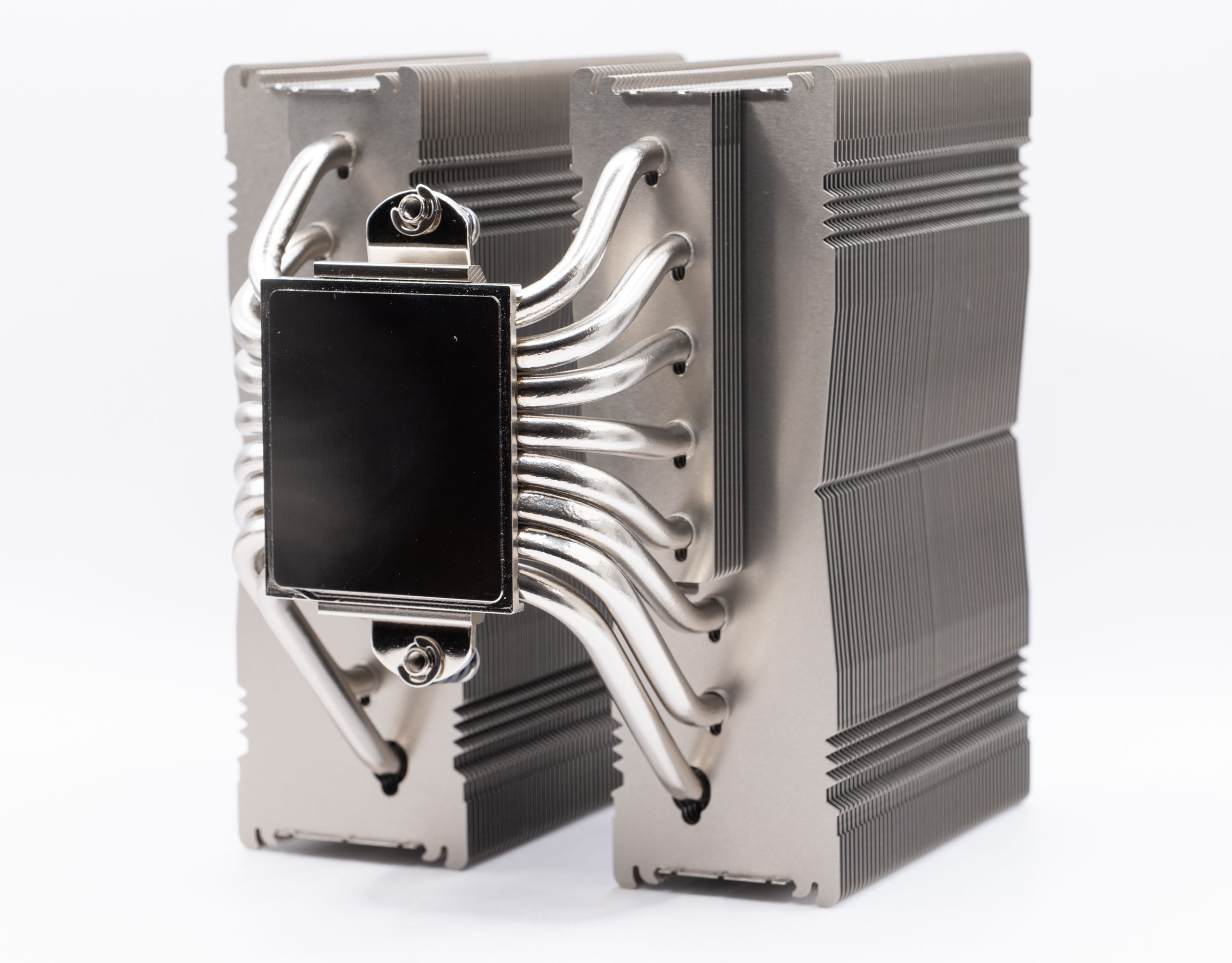

חובבי ההנדסה המכנית יחייכו אם יפגשו את המפלצת הזאת מקרוב. הבסיס השטוח של גוף הקירור עשוי יציקת נחושת גם כן, אשר מצופה בניקל. בתוך "סנדויצ'" הבסיס הזה עוברים לא פחות משמונה צינורות קירור.
חלק מהשיפורים ש-Noctua הציבה בדור ספינת הדגל שלה מופיע גם פה, חלק קטן של מניפות האלומיניום מאפשר עגינה של הקירור במערכת עם זיכרונות RAM גבוהים במיוחד, ועדיין מאפשר שיפור ביצועי קירור.

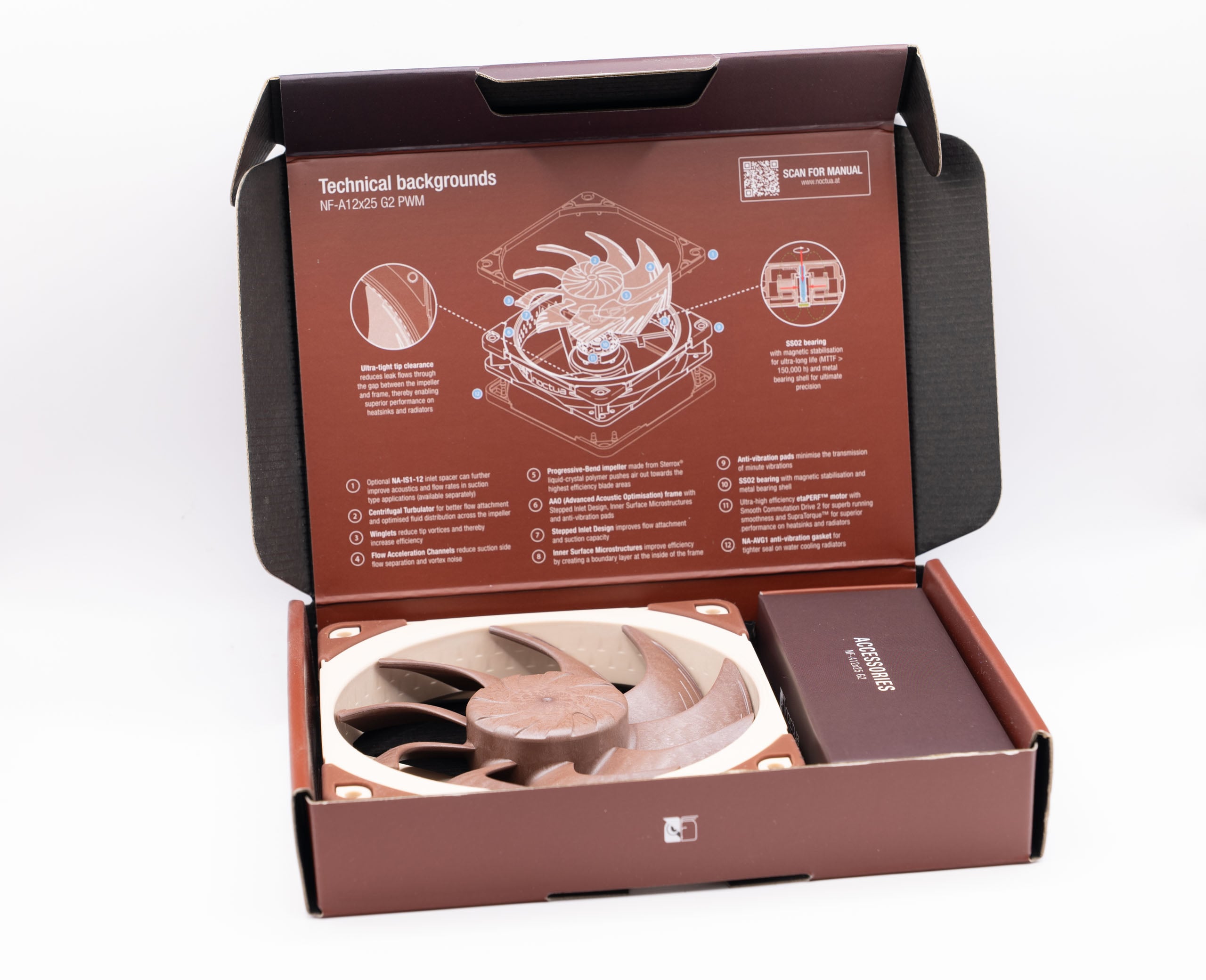

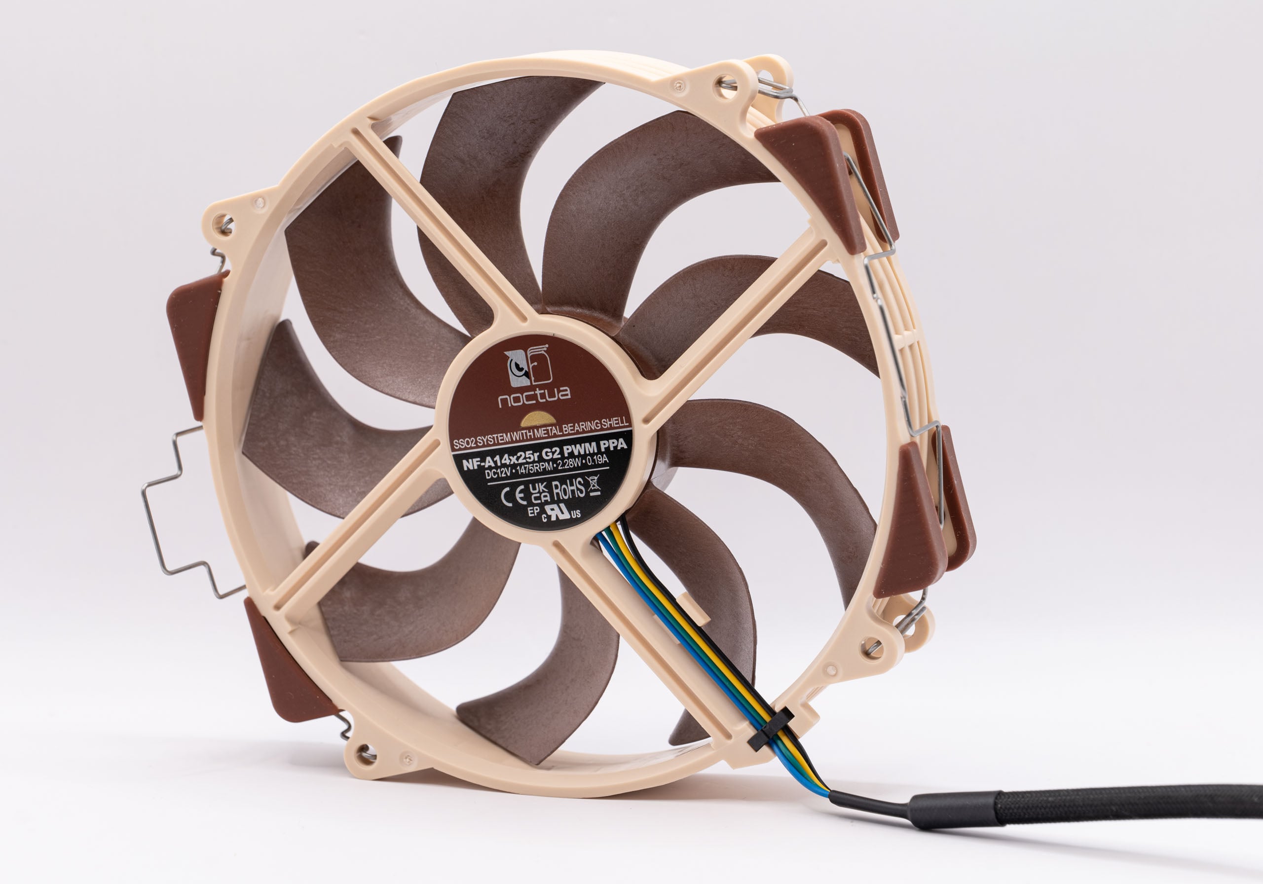

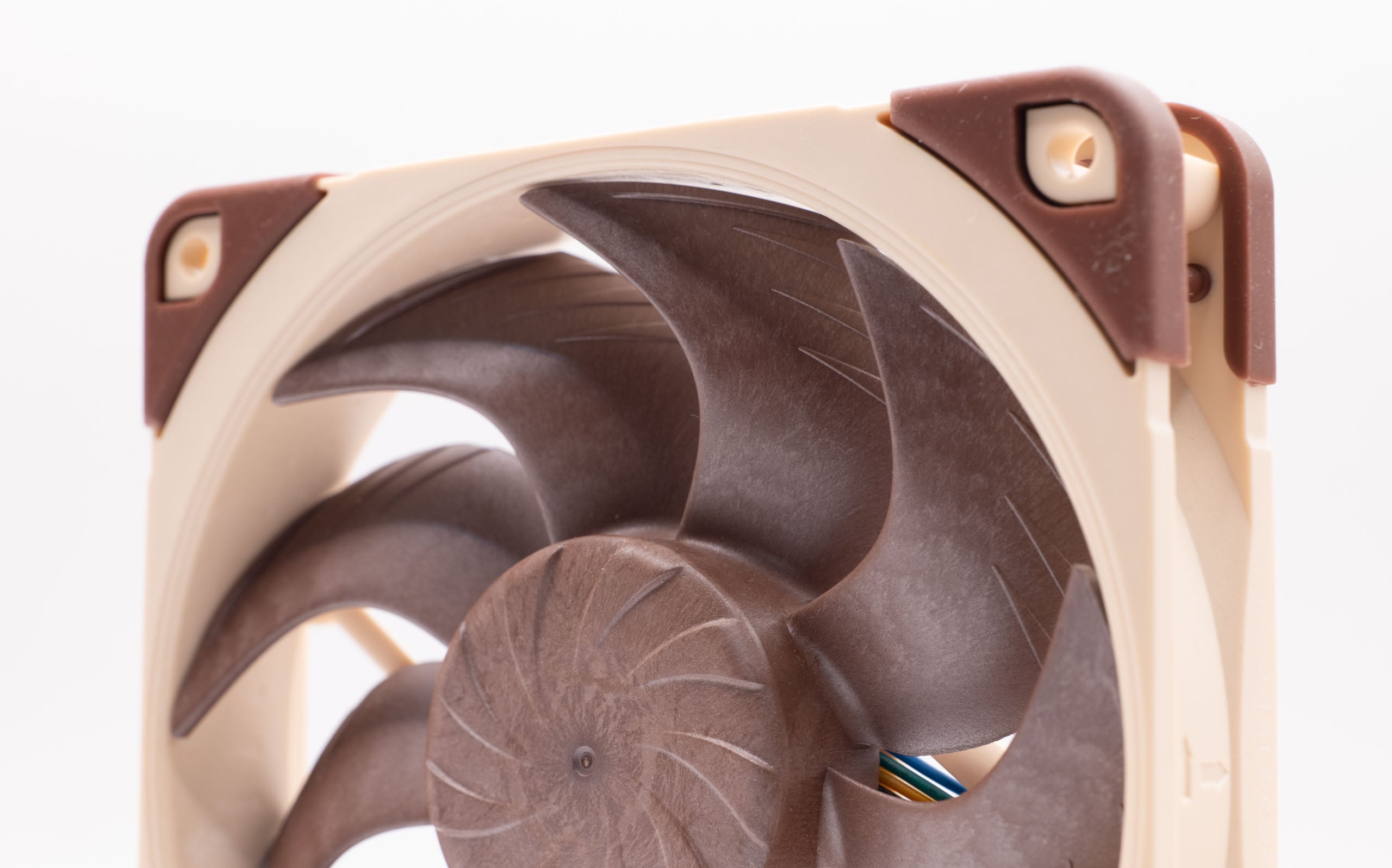

ה-NF-A14x25r G2 PWM הוא מאוורר שהונדס במיוחד עבור ה-NH-D15 G2 ואני מתקשה להאמין שלקח ל-Noctua כמעט עשור להנדס אותו. "זה בסך הכלל מאוורר", יגיד כל חובב חומרה שפוי שיתקל בסיפור ההנדסה של המוצר הזה. מסתבר שאובססיה של מספר מהנדסים מאוסטריה יכולה להגיע לגבהים מאוד מעניינים. עיקר הדגש של Noctua הוא ללכת את המייל האחרון כשזה מגיע לדחיפת אוויר, רמות רעש נמוכות ועמידות מכנית של המאוורר הזה לאורך השנים. בהתחשב בקירורים קודמים, לא קשה להאמין ל-Noctua.
דבר שלא כל כך השתנה מאז הדור הקודם הוא הדרך בה הצמדת מאווררים עובדת. ישנם אותם קליפים מברזל שתופסים את צדדי המאוררים ועל ידי מתיחתם אל גוף הקירור עם נתפסים. כאמור, אפשר להשתמש גם במאוררים אחרים.

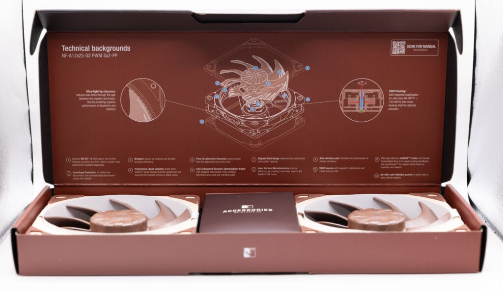

אפרופו מאווררים אחרים, Noctua שלחה גם את מאווררי NF-A12x25 G2 שלה, מאווררים חדשים בתצורת 120 מילימטרים על אותו סט טכנולוגיות מתקדם של אריכות פעולה ויעילות.
בנוסף, יש את ה-NF-A12x25 G2 PWM Sx2-PP, ה-PP זה Push-pull, מאווררים שמיועדים במיוחד לדחיפת אוויר דרך גופי קירור. השוק מוצף בגופי קירור מותאמים מאוררי 120 מילימטרים, גם של Noctua וגם אחרים.

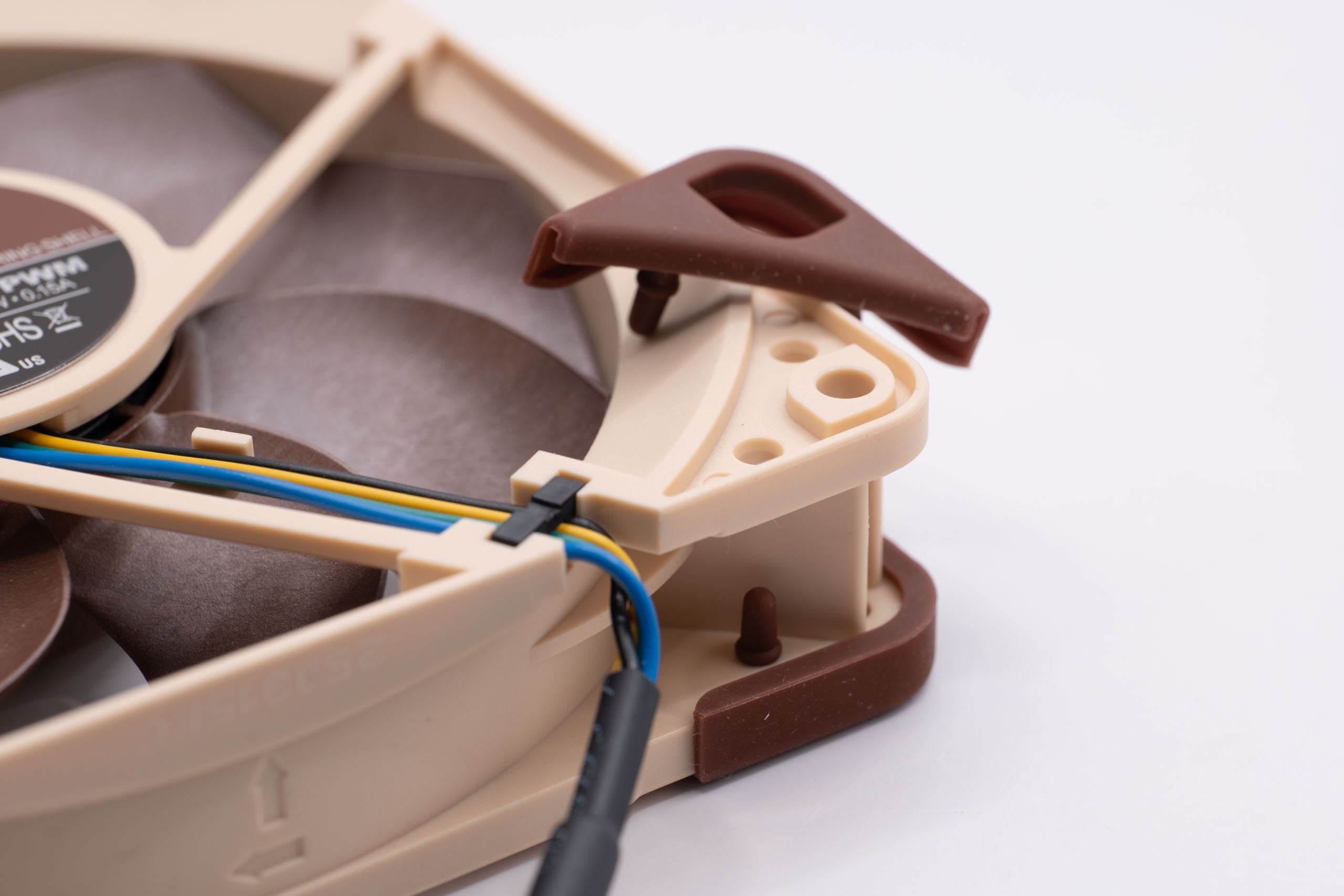

כל המאווררים הללו מגיעים עם מעין-באמפרים, בולמי זעזועים מגומי שמונעים רעש ורעידות שלהם. יש סט ספייר בכל אריזה, ואפשר גם להשתמש בכאלה בצבעים אחרים.

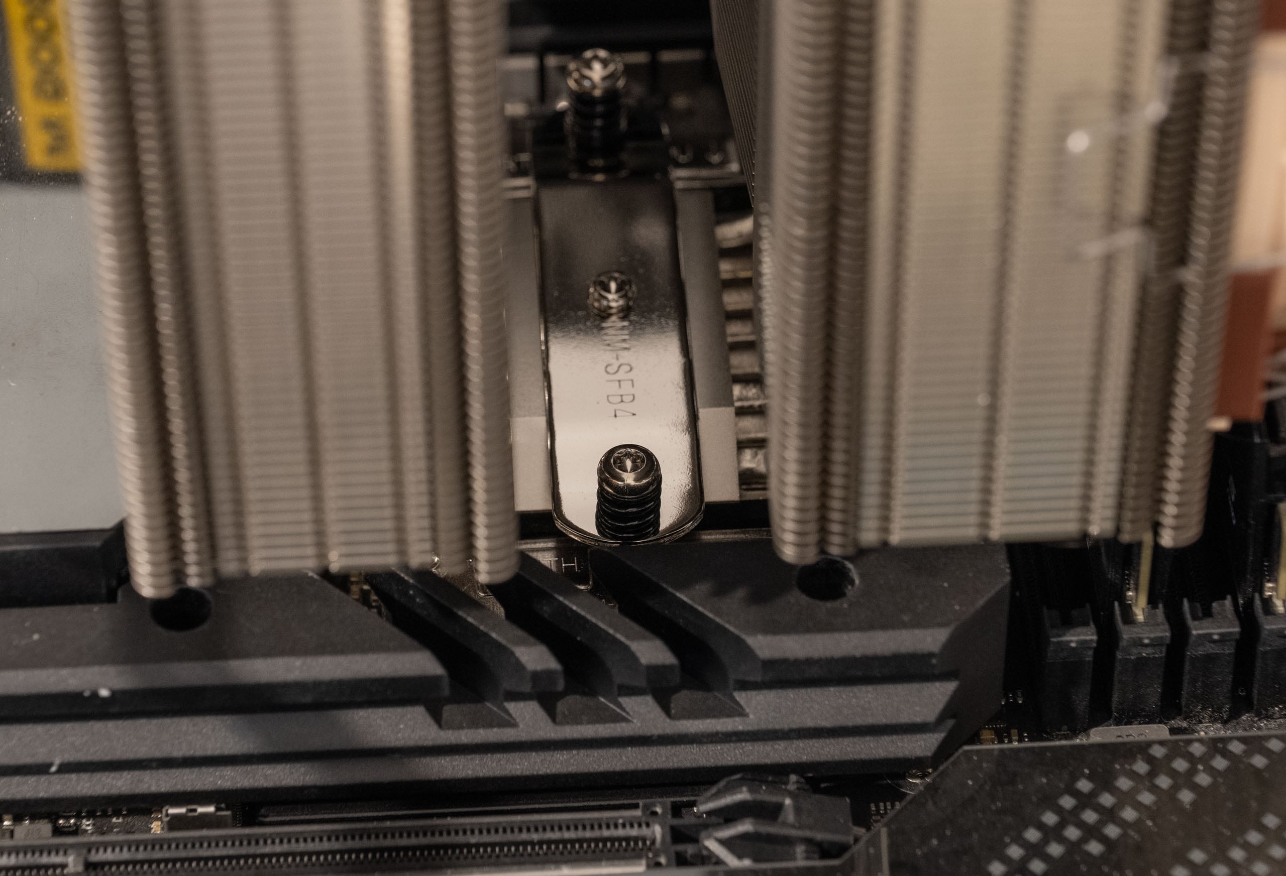

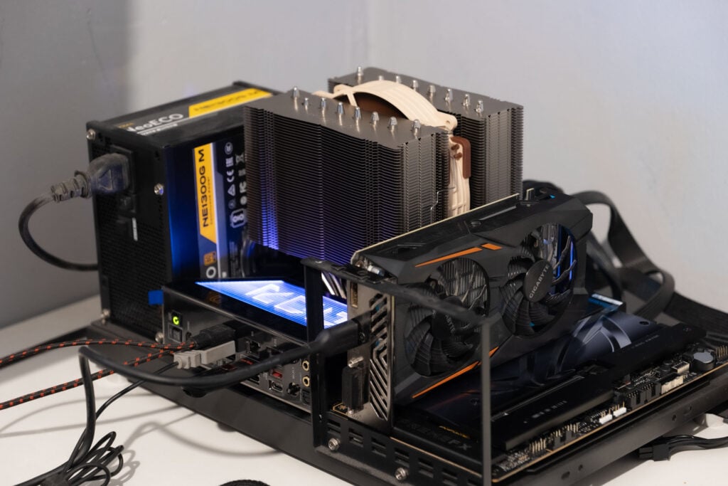

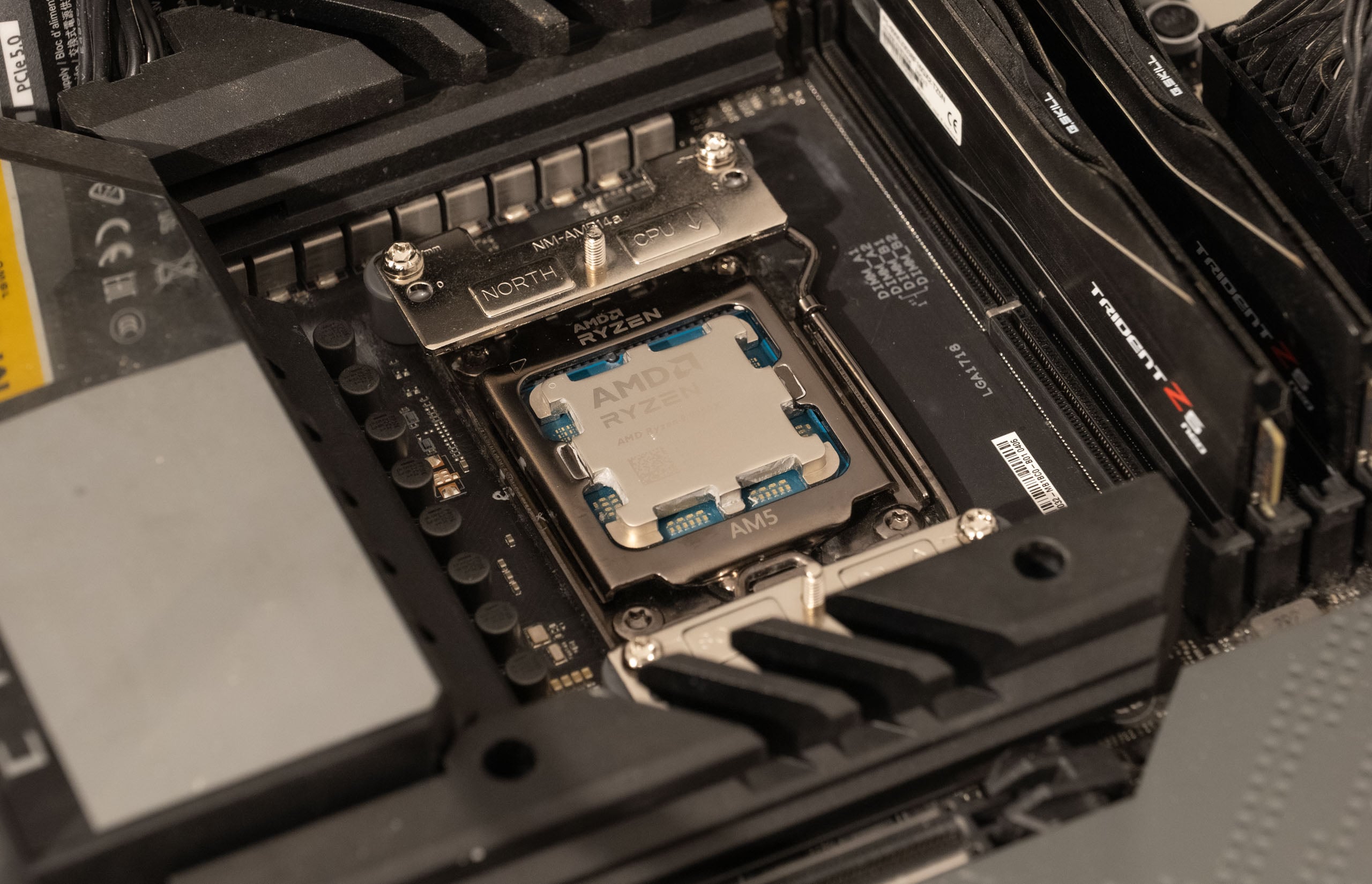

ערכת העגינה החדשה לא תואמת לקירורים הקודמים של Noctua, בדקנו. יש פה אלמנט של "בזבוז" לאספני הרזרבות והציוד הנוסף, אבל חלק גדול מההנדסה של שיפור הביצועים מגיעה משיפורים מהסוג הזה. בגלל שאנחנו משתמשים בתושבת AM5 של AMD, אנחנו משתמשים בגשרים שתואמים לתושבת הזאת.
מברג ה-Torx שמקבלים באריזה משמש גם לחיזוק גוף הקירור על גבי הגשר. כל הברגים שמגיעים עם ה-NH-D15 G2 הם ברגי Torx.
את ה-NH-D15 G2 בדקנו על מערכת מבוססת:
  • מעבד AMD Ryzen 9 9950X בעל 16 ליבות, ללא אוברקלוקינג אוטומטי (PBO) - מוגבל ל-200W
  • זיכרון G.Skill DDR5-6000 CL28 Trident Z5 NEO 2x16GB
  • לוח אם Asus Crosshair X870E Hero
  • ספק כח Antec NeoECO NE1300G M
  • כרטיס מסך Gigabyte GTX 1050 Ti לצרכי תצוגה חיצונית בלבד

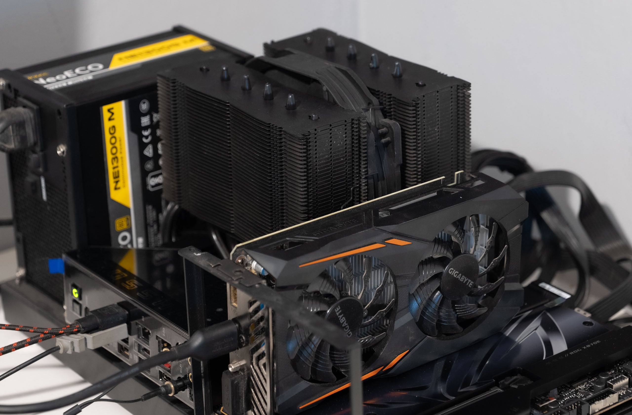

ביצענו השוואה ל-NH-D15 Chromax.Black, קירור ספינת הדגל של הדור הקודם של Noctua בקונפיגורציה של מאוורר אחד.

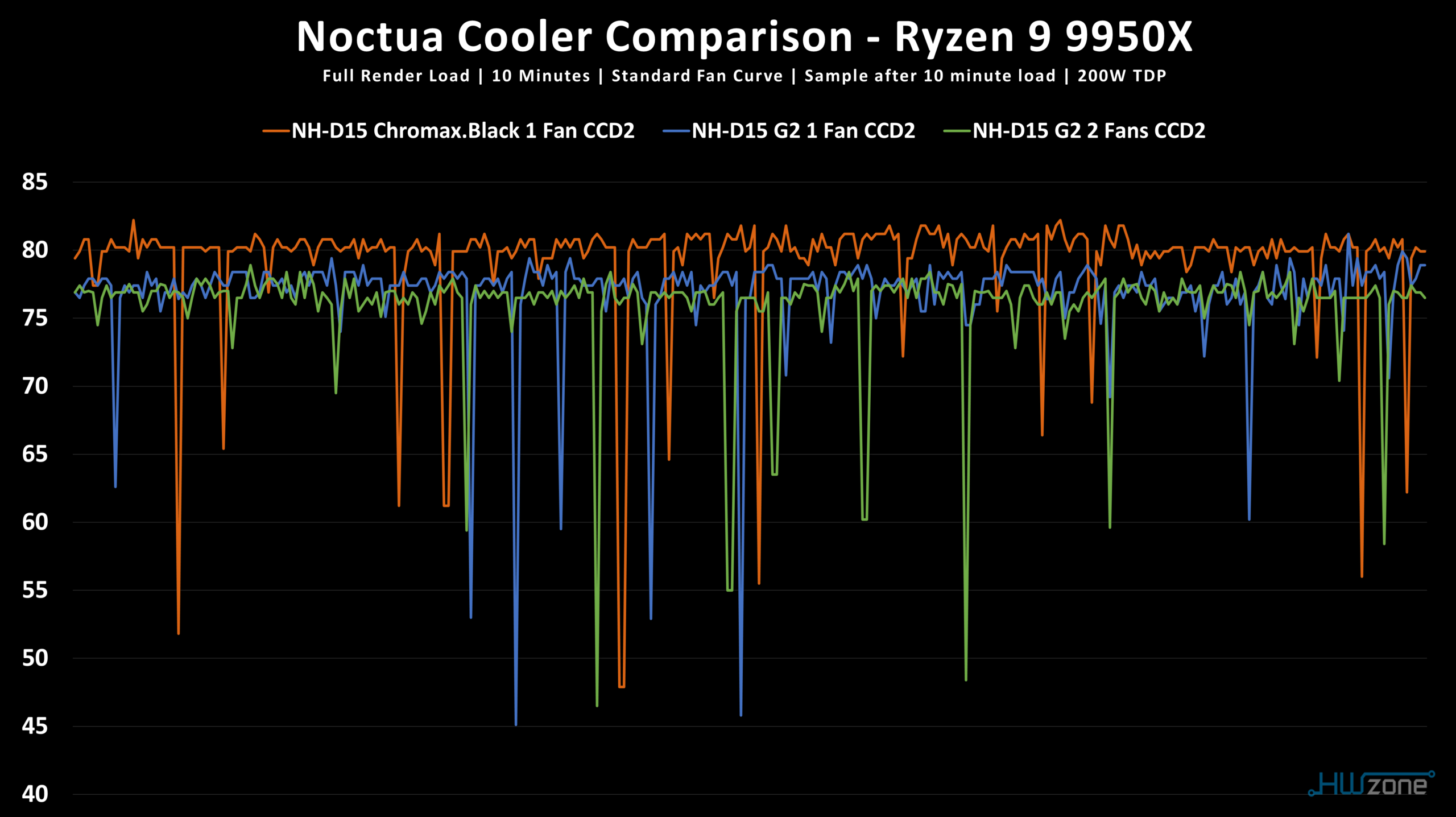

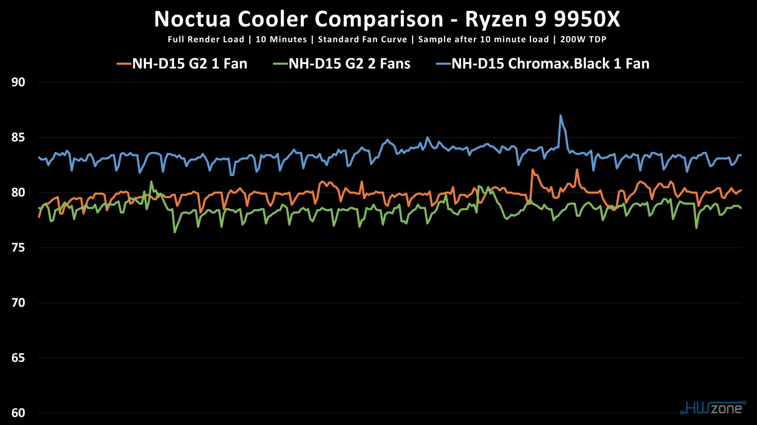

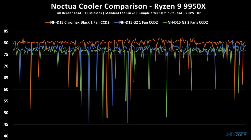

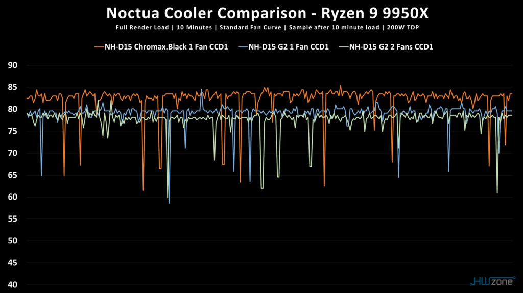

בדקנו את הקירורים בשימוש חיישן הטמפרטורה הראשי במעבד. אפשר לראות שבשימוש מאוורר בודד ראינו שיפור של כ-5 מעלות צלזיוס בשימוש אותה עקומת מאוורר. מדובר בשיפור עצום בהתחשב בעובדה ש-NH-D15 בעצמו הוא לא קירור פשוט או זול, אבל זאת התוצאה של אופטימיזציית עיצוב מכני עבור מעבדים מודרניים. בהוספת מאוורר שני הצלחנו לגלח עוד מעלה וחצי.
במונחים אבסולוטיים, טמפרטורת מעבד של פחות מ-80 מעלות עבור מעבד כמו 9950X במצב שהוא פולט 200W של חום באופן קבוע זה דבר נהדר, זה מאפשר לו לפעול בתדרים גבוהים. כמובן שצריך להתחשב בעובדה שחורף, וטמפרטורת הסביבה עצמה נמוכה בכ-5 מעלות מאשר בקיץ, במקרה הטוב.
כך זה נראה עבור קבוצת הליבות הראשונה, CCD1.

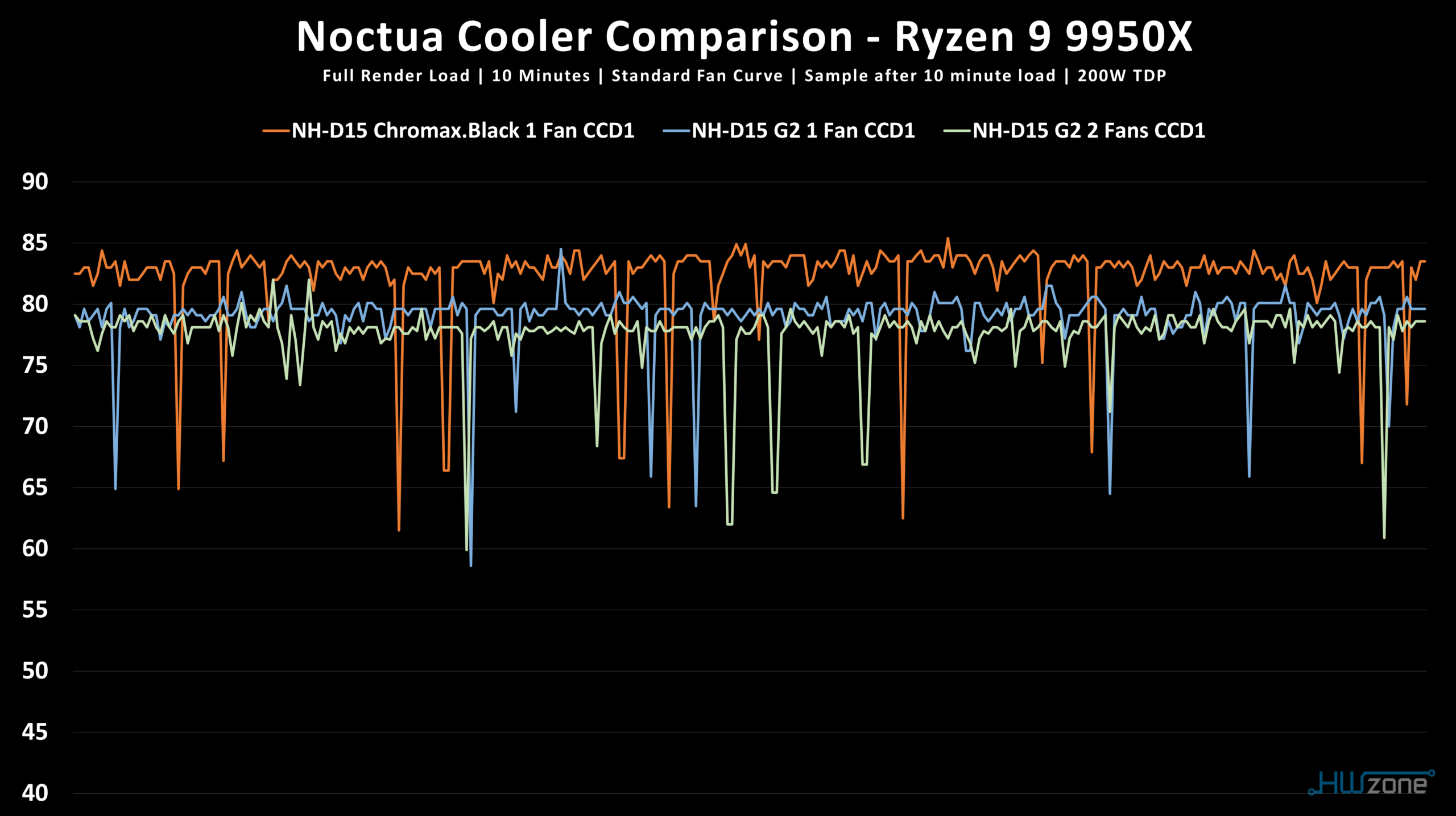

כך זה נראה עבור קבוצת הליבות השניה במעבד, מה שנקרא CCD2. אפשר לראות שחיישני הטמפרטורה בליבות עצמן גם הראו שיפור של כ-5 מעלות צלזיוס בין D15 הישן לבין D15 G2 החדש בשימוש מאוורר אחד. הוספה של מאוורר שני הפחיתה עוד מעלה עד שתיים בעת בדיקת הקירור.
