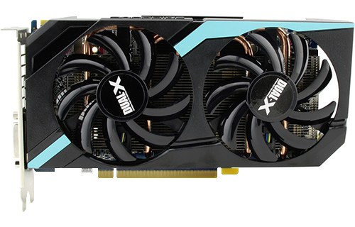

אז הנה שלשום בשעה טובה נתפס עוד דג ראוי ובמחיר סביר, הכרטיס הוא מדגם:  Sapphire HD7870 Dual-X OC
(שתמונתו המדויקת מצורפת מטה). הכרטיס נמצא ברגעים אלו בדרכו אלי בדואר וככל הנראה (אצלנו זה מושב אז לך נדע)
הוא יגיע אימתי שהוא במהלך השבוע הבא.

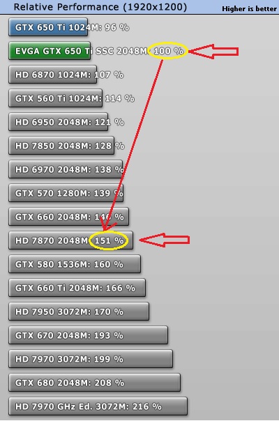

כרטיס זה עלה לנו הפעם 200 ש"ח, שהוא הכפלת המחיר ביחס ל- GTX650Ti המככב בשרשור זה ומהווה את הבסיס של כל
הספור. מחקר קצר ברשת מראה, כי ה- HD7870 מהיר כדי סדר גודל של פי 1.5 (או באחוזים 50% ) יותר מה- GTX650Ti
(ראו מטה תמונה).
אני מניח לאחר קריאה (וניסיון עבר מסדרת GCN) שכרטיס זה אותו רכשנו יצליח להגיע תחת המהרה לתדר עבודה טיפוסי של
לפחות 1150mhz (ולמעלה מכך) כתלות במתח הליבה אותו נהיה מוכנים לדחוף לו (במקור הוא מגיע על 1000mhz בדיוק).

נרצה למעשה לבחון, האם כרטיס תקציבי אחר שחזק פי 1.5 (50%), אכן עושה עבודה טובה יותר באופן מובחן וברור,
וכזה שניתן להנות ממנו יותר. ננסה להשיב על השאלה, האם התוספת בסך 100 ש"ח (עליה מ- 100 ל- 200 ש"ח) יוצאת
ראויה ומוצדקת בהקשר שלפנינו.
