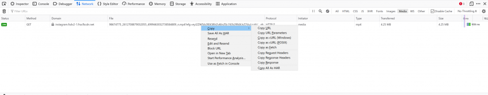

יצא לי לבדוק עכשיו באינסטגרם. בתיאוריה אני לא חובב של תוספים אלא אם כן איזה קרוב משפחה בנה אותם. יש אפשרות דרך web developer tools (ככה זה נקרא בfirefox ויש מקבילה בדפדפנים אחרים). בתיאוריה כל וידאו וכל תמונה שנטענת דרך הדפדפן במחשב אז ניתן להוריד אותה. אפשר לסנן לפי תמונות או מדיה. בתיאוריה זה קצת אומר שצריך לעבור קצת ידנית ולפעמים יש כמה גרסאות איכות. עכשיו לגבי וידאו זה נראה שאינסטגרם לא מצפין או מסתיר בצורה מיוחדת את הוידאו, אז אפשר לסנן לפי מדיה וגם להוריד את הוידאו. בצורה הזאת אתה לא מסתכן עם תוספים שבחלקם מפעילים בוטים שחלקם עושים עוד דברים לא כשרים תוך כדי עם החשבון שלך וכדומה. בהצלחה! @ravnadal

תודה על התגובה. ניסיתי את הדרך שלך וזה לא עובד על סטורי מוציא הודעת שגיאה..
בדקתי שוב ואצלי זה דווקא עובד. זה נמצא בmedia וייצא לך בדרך כלל קישור שמתחיל ב instagram.fsdv2-1.fna.fbcdn.net - אתה עושה כפתור ימיני על השורה שלו ועושה copy url. משם אתה פותח את הurl בtab נפרד ונפתח לך הוידאו. אחר כך אתה מגיע לfile- save page as תוך כדי שהוידאו עובד. אצלי זה עובד ככה בלי בעיה. @ravnadal
