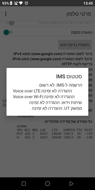

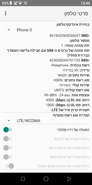

הזמנתי מעלי אקספרס מכשיר בשם KINGKONG MINI 2 PRO של חברת CUBOT בהגדרות המכשיר מופיע שיש שיחות VOLTE וגם בחברה (פלאפון) זה פעיל,
בהגדרות הרשת (מה שנקרא בחירת אינדקס טלפון) כתוב כי ניהול התצורה של VOLTE פעילה,
יש לי רוט למכשיר ועשיתי את השינוי של קובץ הPROOP לפי מה שכתבת כאן, אך ללא הועיל...
אשמח אם תוכל אתה או מישהו אחר לעזור לי גם תמורת תשלום בעניין ניתן לפנות אליי כאן או במייל: 8837254@gmail.com
תודה רבה!
