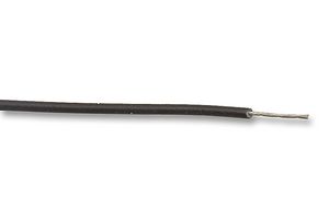

טוב, סוף סוף הזמנתי חוט חשמל מהסוג שרציתי.
50 מ' בשחור
20 מ' בלבן
סה"כ 165 שקל כולל משלוח.
http://www.lion.co.il/p/2202354#.UFl9JY3ibYg
במזל היה להם גליל פתוח, אחרת זה נמכר באורך של 300 מ'. :lol:
