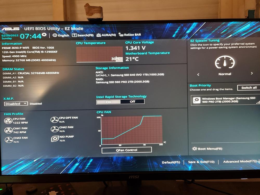

אין לי רצון במערך RAID. נסיתי לבצע את מה שכתבתה, אני מקבל BSOD..
בנוסף אני לא מצליח לזהות בביוס של ASUS איך משנים את זה ל AHCI,
מופיע לי רק  Intel RAID technology OFF/ON ברגע שאני עושה לו OFF, אני מקבל BSOD.
בנוסף על כך לא מופיע לי בביוס SATA Mode Selection..
במסך הראשי של הביוס מופיע לי רק בSSD 980 PRO
הישן לא מופיע כלל אך מופיע כאשר אני במערכת ההפעלה..

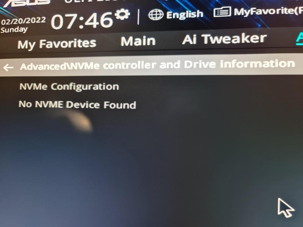

אני מצרף שלושה תמונות של הביוס.
אין זיהוי לNVME..
ציטוט של airforce
נראה שזה זה.

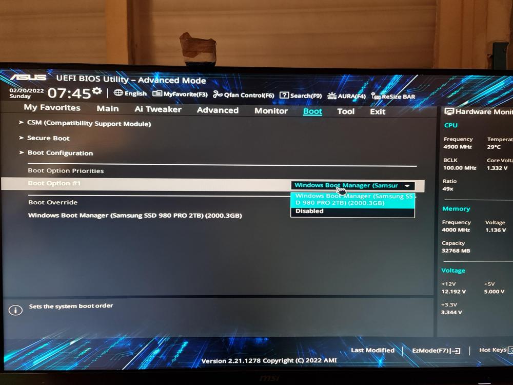

ציטוט של airforce
הישן לא מופיע כלל
דווקא בתמונה השנייה שהעלית נראה שכן מופיע 840 1TB EVO.

@airforce בתמונה האמצעית יש להעביר את מצב של ה- Intel RAID technology ל- OFF.
אתה חייב להכנס למערכת במצב Safe Mode רק לאחר השינוי בביוס.
הסברתי איך עושים זאת.

בboot option לא מופיע הSSD השני.
ניסיתי להתקין דרייבר, אני מקבל הודעת שגיאה ש"לא מוזהה NVME".
כאשר אני שם את Intel Rapid storage בoff
אני מקבל BSOD..
