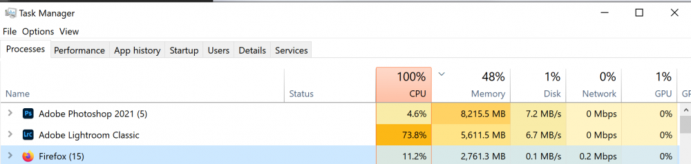

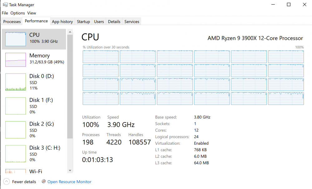

עכשיו לגבי פוטושופ ולייטרום אז הם בקושי מנצלים את הכרטיס מסך מלבד לשימושים ספציפים שגם שם אין דרישה מיוחדת. כרטיסי מסך לעומת זאת מאוד שימושים בגרסאות החדשות של פרימייר ושאר תוכנות עריכת הוידאו ,אבל אם אין משהו מאסיבי בעריכת וידאו, אז לא חייב להשקיע יותר מדי.
הייתי מנסה לשריין בתקציב מעבד כמה שיותר חזק ועד 32 גיגה ראם (ללייטרום עדכני אז יעזור מעבד מרובה ליבות). מבדיקה שעשיתי אי אפשר לנצל יותר מ20 גיגה ראם בלייטרום ובפוטושופ.
כל זה כמובן על מנת לנצל את התקציב בצורה החכמה ביותר לזמן העכשווי. תעדכן וננסה לעזור לך בהתאם.

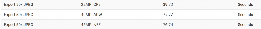

אם בא לך לקבל אינדיקאציה כמה שדרוג יעזור לך, יש אתר של מערכות מורכבות למחשבים שיש להם תוכנות לבדיקת ביצועים והשוואה בלייטרום, פוטושופ ועוד. יש שם database שלם. אולי זה יעניין אותך לדעת. https://www.pugetsystems.com/labs/articles/PugetBench-for-Lightroom-Classic-1571/
קח להשוואה את הדף של המחשב שלי בבדיקה שעשיתי אצלהם בלייטרום. תוכל לראות זמנים וזה ייתן לך אינדיקאציה מלבד סתם ניקוד שלא אומר כלום  וכדומה. לדוגמא זמני export וכדומה. בלחיצה על RAW RESULTS.
https://www.pugetsystems.com/benchmarks/view.php?id=43470

הסתכלתי על הנתונים נראה אחלה, בן כמה המחשב שלך ומה העלות של מפרט דומה או זהה ?
ציטוט של photo
הרבה מעל לתקציב שלך ( אולי אפילו כפול ..... )
אתה לא חייב מערכת כמו שלו ( הפרטים משמאל לניקוד ),
