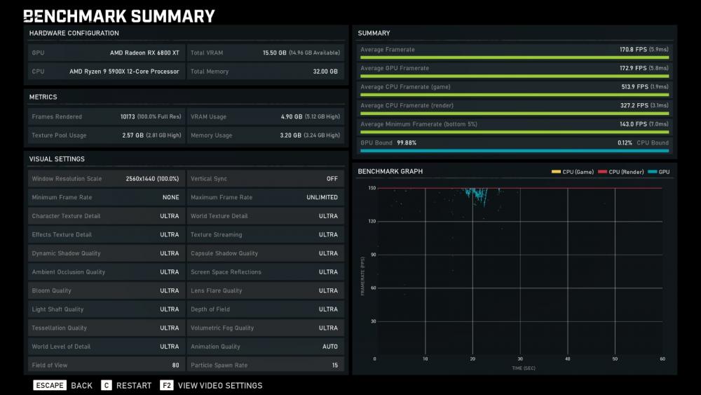

ואחד האחרונים שנשארו לנו בסוויטה של ליאור, הכותר Gears 5.
יצא לנו היום ב- 1440P מדידה של 170.8FPS
הנה הטבלה להתיחסות, גם הפעם לקחנו כ- base line את התוצאות של techpowerup:
ב- 1440P עלינו מ- 131.6 ל- 170.8 (שפור של 29.7% - אחד היותר מרשימים שנתקלנו בהם)

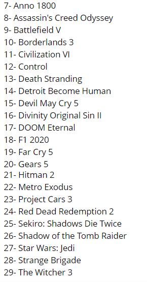

לפני שאנחנו מתכנסים לרכז את כל התוצאות שמדדנו עד כה (מהמבחר שליאור ביצע) בטבלה אחת סדורה,
האם יש למישהו בקשה שנבחן עוד כותר כלשהו ?
אפשר להציץ ברשימת הכותרים של TPU, הוא הריץ מבחר נאה שמה, לומר לנו מה רוצים עוד ונשווה ל- baseline שלהם:
https://www.techpowerup.com/review/amd-radeon-rx-6900-xt/
