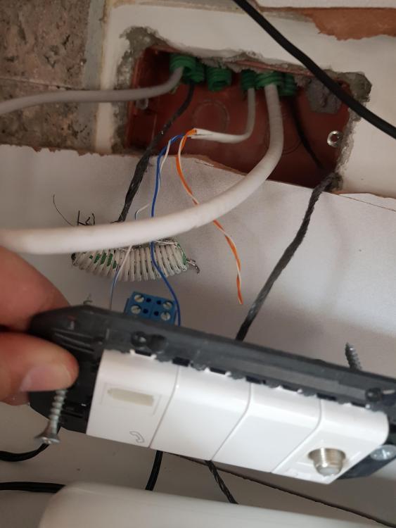

נכנסתי לבית חדש מקבלן בקשתי בכל חדר יציאה לאינטרנט עכשיו אני רואה אין כניסה לכבל רשת יש כניסה של כבל טלפון רגיל מחוברים אליו 2 גידים ולידו לא מחוברים עוד 2 גידים אמרו לי שצריך לקנות מתאם כזה שמחליפים ומוסיפים את 2 הגידים הנוספים זה נכון מישהו התעסק עם זה ?? אם זה נכון איך קוראים לזה איפה קונים?

לפי התמונה נראה שיש עוד כבל קואקס וכבל רשת.
