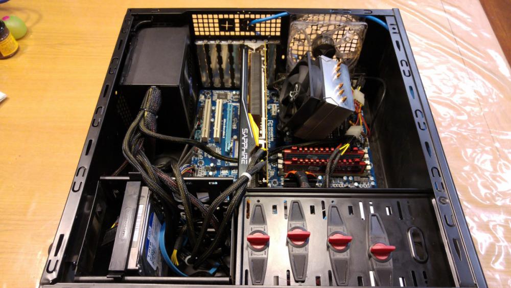

טוב אז בנתיים עברו 3 ימים מאז הצטיידנו בחומרה המדוברת i5-2400, ולא נמצא הזמן להופכם למחשב...  עד שאתמול בלילה
אמרתי כבר שזהו זה, חייבים לגמור עם זה יקח כמה שיקח - לביתי מגיע לקבל כבר את המחשב החדש שיעדתי עבורה.
אז אחרי לא פחות מערב ארוך של משהו כמו 4 שעות עבודה מתישות אל תוך השעות הקטנות של הלילה (עושה זאת כשהיא ישנה
על מנת שלא להפריע לה, כי עובדת על המחשב בשעות שערה) הכנתי לה את המחשב המחודש.

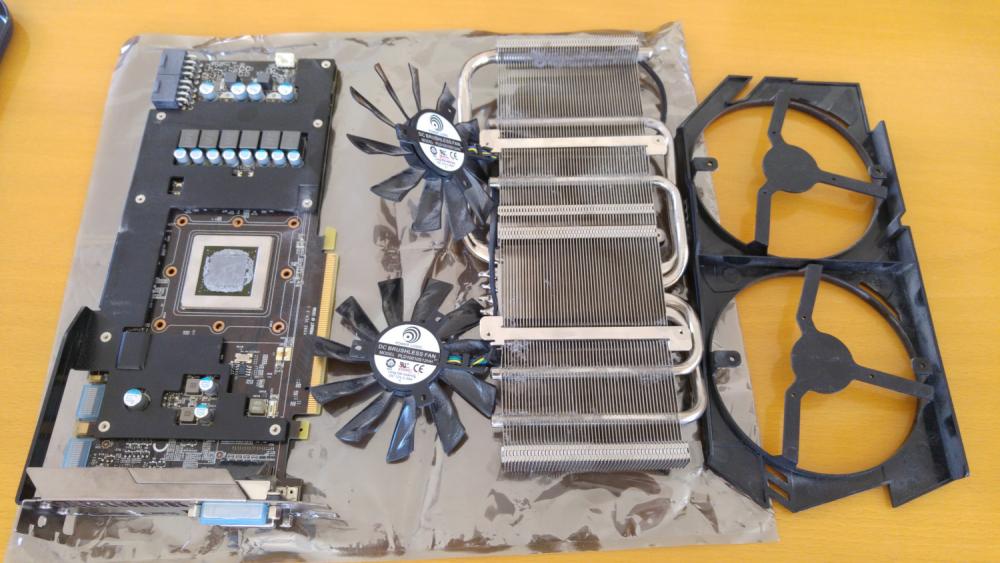

דבר ראשון המטלה הצריכה עבודת פירוק לא פשוטה של חלקים ממחשבה הנוכחי, בכללם המאיץ הגרפי, ספק הכח, הכונן הקשיח,
צורב DVD, ואפילו הזכרונות שהחלטתי להשתמש דווקא בהם, משום שמה שיש אצלה זה G.skill rip jaws 1600 שמהירים יותר
מה- 1333 שהגיעו ברכישה האחרונה. מנסה לתת לה מטבע הדברים את הטוב שבין שתי המכונות.  (ואלו בכלל זכרונות שהיו פעם
במחשב הראשי שלי - איך שמחזור מתגלגל לו...)
אחרי זה עבודה מאד ארוכה ומתישה של פירוק ניקוי אוברול מאווררים, פילטרים ומה לא למחשב החדש שנרכש - תמונה מייצגת
להתרשמות:

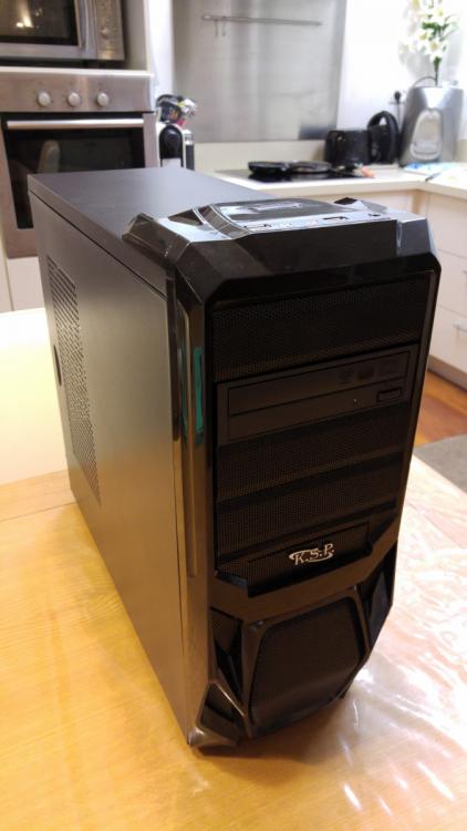

אחד הדברים שנודעתי להם תוך כדי עבודה הם שהמארז הזה של sharkoon הוא באיכות ממש טובה, מודה שלא הכרתי מספיק
טוב את המותג הזה, פעם ראשונה שעובד עם מארז שלהם. למרות שהשם פחות מוכר (לי), הנסיון החדש עימו למדני שמדובר
במותג איכותי.
זו לא רק איכות המתכת - חוזקתה העובי המשקל, הצביעה, אלא גם החיתוכים והחיבורים. זו גם איכות המאווררים, והחיווט. למארז
מערכת פרזול tool-less מלאה שהגיע אלי מהמוכר עם קרטון נפרד שמכיל את כל המחברים הנוספים הנדרשים במידה ורוצים
להתקין עוד כוננים פנימה. הוא מאפשר לתפוס 5 תאי 5.25 אינץ, ועוד 6 תאי 3.5 אינץ (אם לא פספסתי בספירה). מארז טאוור
מרווח. שלא רק שאינו מבייש את הטובים שב- antec-ים, אלא נותן תחרות יפה להם. להבא אזכור זאת כשאחפש מארז חדש.
להערכתי מארז כזה היה עולה כיום חדש סביבות 250-350 ש"ח סדר גודל (הערכה כללית לא בטוח שמדויקת). לא רע.
מעבר לכך מדובר במארז שעשו עליו עבודת פילטור אבק מקצועית תוך יצירת "לחץ על" בתוכו, על מנת להבטיח שלא תהיה שאיבת
אויר שאינו מסונן מאף אחד מהפתחים. רואים למשל את החישובים המקצועיים שנעשו, ואת העובדה שיחידת המאוור push חזקה
יותר מהמאוורר pull (סל"ד שונה) שמביאה למצב הרצוי הזה. כמו כן המארז שקט למדי, עוד בונוס ראוי ומבורך בהקשר זה.

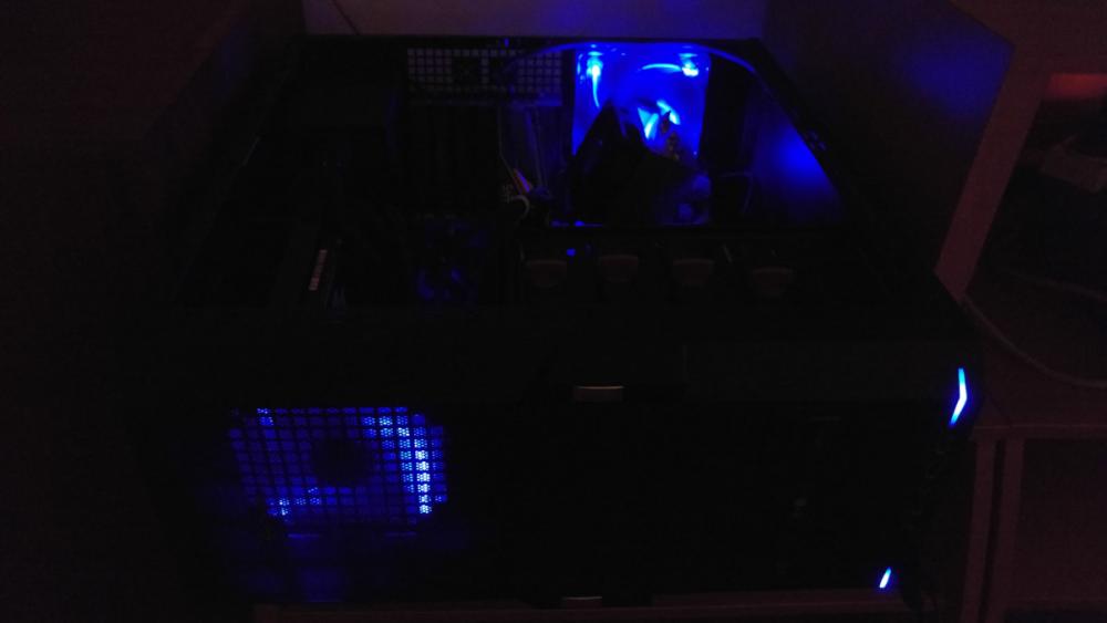

שמתי לב עוד שהמארז מאיר בחשכה באמצעות לדים כחולים, הן על המאווררים, והן בחלקו העליון (כרגע בצד ימין בתמונה כי
המארז שוכב פתוח) האחד שמראה שהמחשב דולק, והשני את פעולת הדיסק הקשיח כמקובל בתחום:

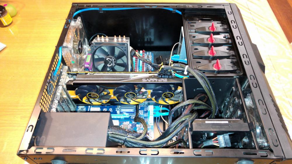

המחשב המוגמר של ביתי כולל איפה את מארז sharkoon שמגמד באיכותו (כצפוי) את המארז generic של KSP הקודם שלה,
שלידו מרגיש כמו קופסת קרטון שחורה פריחה דקיקה השוקלת כנוצה.
הוא מכיל את הלוח p67 של gigabyte, את המעבד I5-2400, את יחידת הקירור של scythe katana 3 הענקית שהיא למעשה אובר
קיל לכזה מעבד (שאינו ניתן להמהרה), והיתה בשקט תומכת במעבדי K תחת הספקים גבוהים מאד, גם מעל 4 ליבות.
כוללת את הסט זכרונות DDR3 במהירות 1600 כפי שתוארו קודם 2x4=8GB בתצורת dual channel mode,
כוללת את המאיץ הגרפי sapphire R9 290 tri-x שבקושי נכנס למארז בשל אורכו החריג = 305 מ"מ,
את הדיסק הקשיח 1TB שהיה לה WD Blue 7200rpm, את הצורב DVD שהיה לה, ולקנוח את ספק הכח שרכשנו משומש לא
מזמן seasonic G12ii 620w ואשר מוצג בשרשור זה כמה עמודים אחורה.
המוגמר נראה טוב, מרגיש טוב, רובסטי, מסיבי, עושה תחושה של נהיגה על מכונה איכותית מוצקה ומהירה.
זה לא שה- G3260 היה צעצוע בפני עצמו או משהו איטי חלילה כן, אך מעבר ל- i5 שגם ויזואלית ותחושתית ביד מרגיש רובסטי
ואסתטי, משלימים לתפיסתי סט כולל של מוצר העושה כיף לעבוד עימו. בטח למהנדסים כמוני שיודעים להעריך חומר.
הילדה התעוררה בבוקר למראה מכונה חדשה בחדרה, וקצת הופתעה (מניח לטובה). שכן הלכה לישון עם מחשב אחד והתעוררה בבוקר למראהו של מחשב אחר לחלוטין. בקשתיה לנצל את הכמה דקות בבוקר לעבוד עליו קצת עד שהולכת לבית הספר ושתעביר
פידבק, אחרי 10-15 דקות אמרה שהמחשב ממש אחלא ובאה לתת חיבוק ונשיקה.

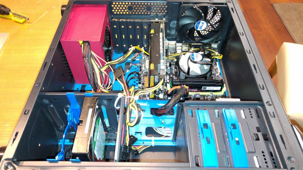

לסכום הדברים, מחשב זה מקבל עתה (רשמית) את היותו מחשב מספר 5 בשרשור שלנו.
ולהלן המוגמר בתצוגת תכלית של כמה תמונות, תהנו:

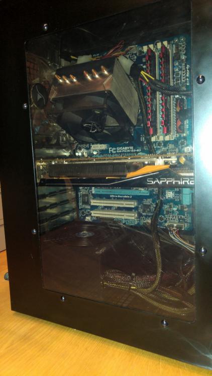

תמונת מבט דרך החלון השקוף שבצד:

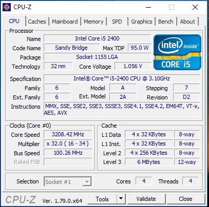

נשים לב שהמעבד i5-2400 עובד על כל ארבעת ליבותיו בתדר boost של 3.2Ghz
וגם נשים לב למתח הליבה הסופר נמוך שלו בתדר עבודה זה - רק 1.056 volt
אמנם לא מדדתי עדיין - אך מניח שהטמפרטורת עבודה תהיה בהתאם מאד נמוכה

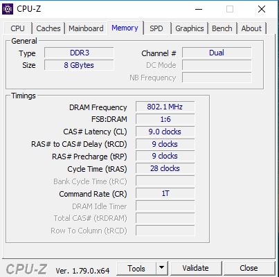

הזכרונות בתצורת dual channel במהירות 1600mhz DDR
במעט שהספקתי להתקשקש עם המחשב אתמול באמצע הלילה ותוך נקור עיניים אינטנסיבי, התחושה היא שהמחשב מגיב נמרצות
לכל בקשה, והבנצ'ים אינם רחוקים מדי מה- i5-2500k שברשותי. בכל זאת הרי מדובר פה על פער שבין 4.4ghz ריצה לעומת
3.2ghz. זהו אינו הבדל דרמטי מדי בכדי לייצר מכונות שהן שונות בתכלית.  אלמנט שלטעמי רק מגדיל את ההישג ברכש האחרון
של פלטפורמת ה- i5-2400 .

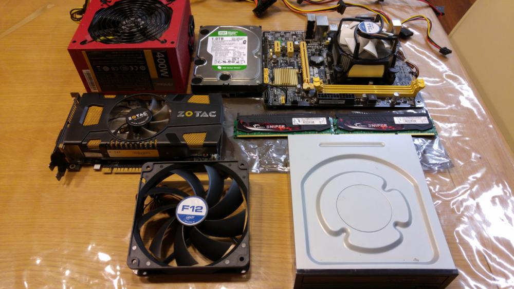

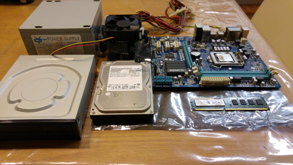

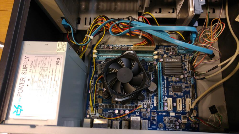

עתה נותרנו בצד עם מחשב לא שלם - שהוא מחשבה הקודם של ביתי. מחשב שלמעשה חסרים בו רק:
ספק כח, דיסק קשיח, צורב DVD - בכדי להשלימו לסט של מחשב שלם.
ספק כח יש לנו במלאי, אפילו כמה. אבל אשתמש כנראה בספק המקורי של ביתי, antec 400w שעימו נולד לעולם.
דיסק קשיח יש לי אפשרות לחלץ מאחד המחשבים שיש לי שניים בו כרגע, אך נראה לי שאצטייד בדיסק שארכוש במיוחד בשוק המשומשים.
כונן צורב DVD במלאי יש לנו, אפילו שניים (כמדומני).
ומאיץ גרפי למרות שלא חייבים כי בלוח אם הזה יש מובנה, אפילו עם יציאת HDMI, בכל זאת נראה לי שאתקין במחשב, כי גם זה
יש לנו במלאי (נזכירה כי עוד לא התעסקנו בכלל עם ה- zotac GTX550ti שהתקבל בעסקה זו, יושב מאובק על המדף ומחכה
לנו בצד שנתייחס אליו).
משמע שמחשב מס' 6 כבר מתחיל להתהוות אצלי על שולחן השרטוט, צפו לעדכון בנושא בימים הבאים ולכשימצא לכך הזמן :)

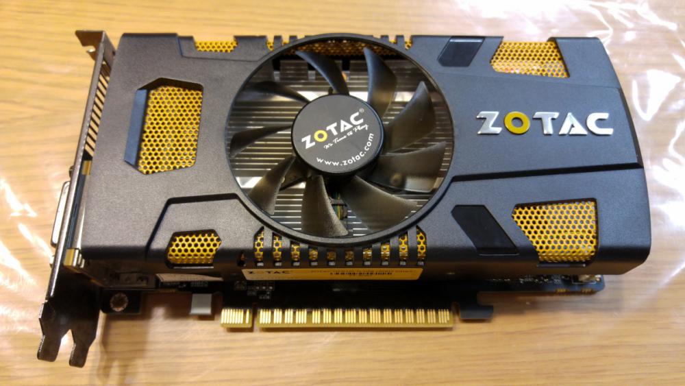

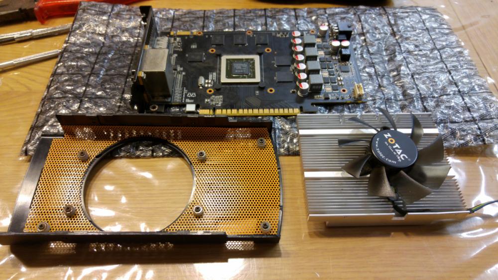

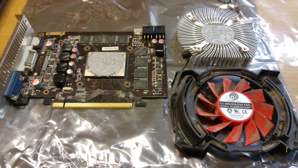

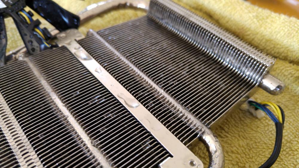

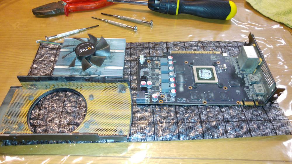

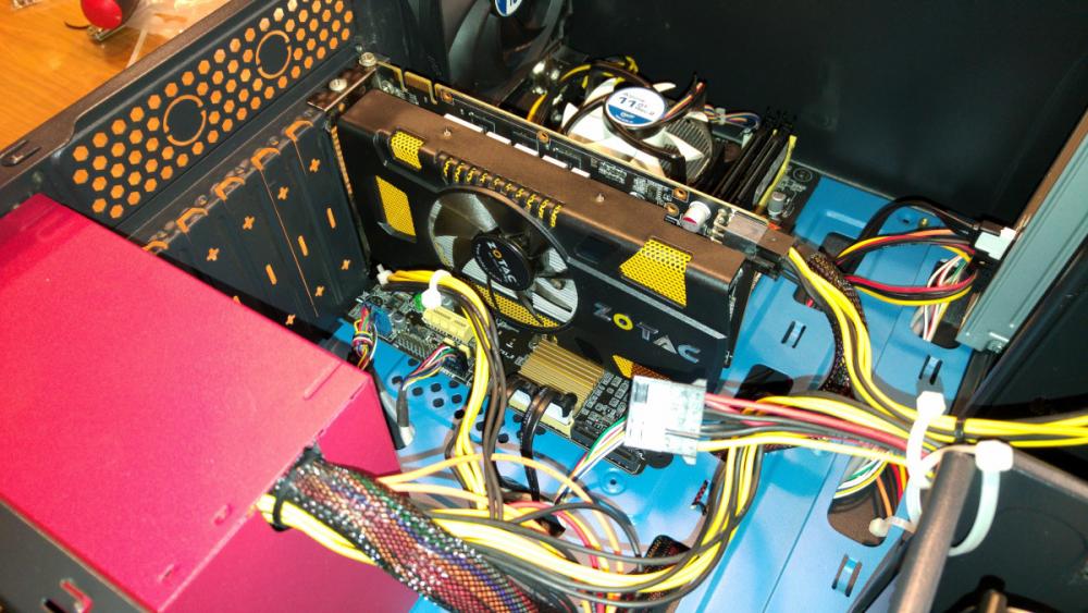

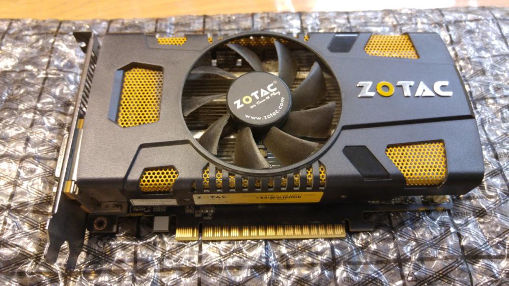

חוב קטן נשאר לנו מאתמול ל- Zotac השובב, זה שממנו הכל התחיל בעצם (דרכו הגענו לאותו מחשב i5).
הייתי חייב לגמור להכין גם אותו ולשים באחסון על המדף, לטובת המשך העבודות שיבואו לכשיהיה לכך זמן כח או לקוח.
אותה תרגולת מקובלת:
המצב לפני, מטונף יחסית אך לא נורא, רואים שהמארז בו שכן ידע לשמור על רמת איבוק סבירה, הכרטיס אחרי כ- 5-6 שנות
עבודה באמת לא במצב קשה כפי שחששתי בתחילה:
מפורק:
שטוף ונקי:
גמור ומוכן לזווד:
משחק אותה דוגמן רגע לפני שנארז ונכנס לנפתלין:
נסיון שלי למצוא קצת חומר עליו ברשת, כזה שרלוונטי ל- 2016/17 ומה ניתן להבין לגבי יכולותיו של הכרטיס הזה.
כתבה עדכנית לא רעה עליו כאן:
ועוד סקירה טובה:
ועוד אחת:
לפי techpowerup כרטיס GTX550ti  מספק סביבות 80% מביצועיו של HD6850 , קרי הוא לא כזה רחוק ממנו overall.
המסקנה היא, שאם מדובר בכותרים ישנים מלפני מס' שנים, הכרטיס מסוגל לתת עבודה טובה תחת 1080P.
ותחת כותרים מודרניים הוא מסוגל (בחלקם) לתת עבודה ב- 1080P בהגדרות מינימליות, ובחלקם האחר יהיה צורך כבר להוריד
את הרזולוציה מתחת ל- 1080P.
זהו כרטיס בסיסי הנותן introduction לעולם ההאצה הגרפית ומתאים בעיקר לילדים, וכמובן מצוין לשמוש גנרי בכללו האצת
דפדפנים, פריסת סרטי וידאו באיכות גבוהה, HTPC וכדומה.
במחירו השואף לכלום בריבוע - ואנחנו קבלנו אותו בעסקה זו ב- 40 שקלים (50 ש"ח פחות 20% הנחה שגולמה בעסקה הכוללת),
בכדי להתקינו במחשב שישמש במקום המאיץ המובנה במעבד של אינטל - זה שאינו מסוגל בכלל לעשות עבודה תלת מימדית,
אין בכלל שאלה - הוא טוב עשרות מונים ממנו ובזאת הוא הצדיק את העלות שלו בלי לחשוב פעמיים.
הוא עדיף משמעותית גם על מאיצים שמובנים בסדרת ה- APU של AMD. אז הנה לנו פתרון פרקטי בארבעים שקלים.

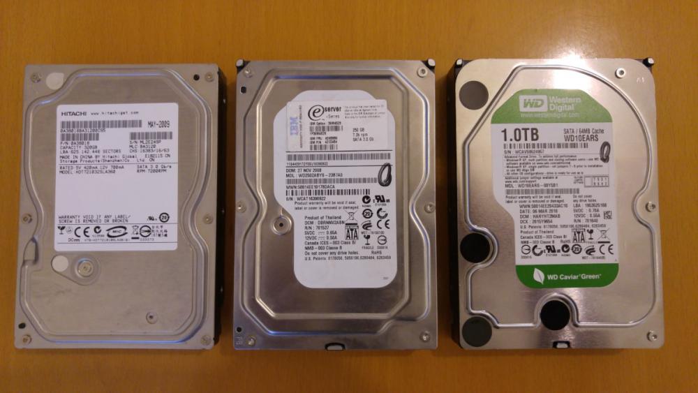

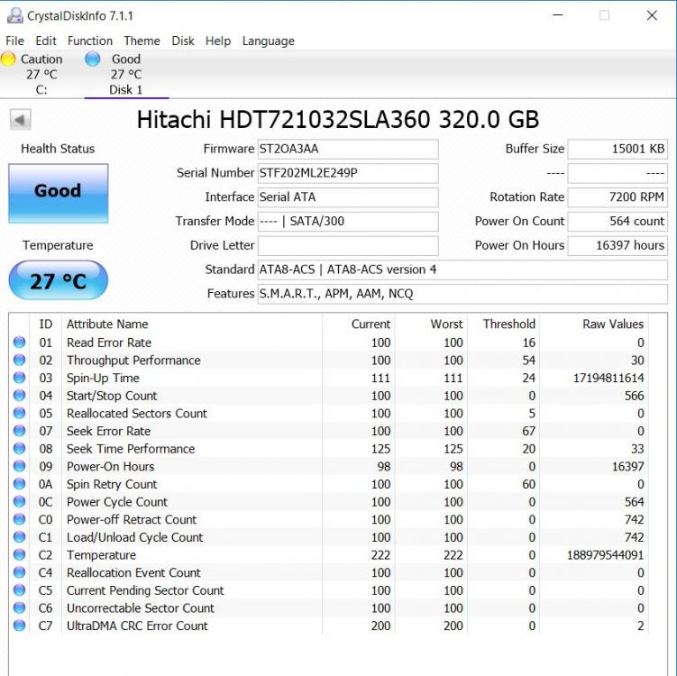

אז כפי שכבר הסברנו בשרשור זה כמה עמודים אחורה, בסוף התברר שהלוח MSI תקול ונאלצים אנו להפטר ממנו.
ביחד עימו נצלנו ההזדמנות להפטר גם מכונן ישן שלי Hitachi 1TB משנת 2011, שגם נפח את נשמתו לבורא (עוד ב- 2015) ושכחתי
לזרוק אותו אז. כמו כן הכונן WD500gb - זה מהמחשב הראשון שפתח את השרשור, אותו HP E5700 כזכור, מסתבר גם כתקול.
זו הזדמנות להעיפו ולהותיר על המדף במלאי, רק רכיבים שעברו בדיקות והם תקינים למהדרין. שכן איננו עוסקים באיסוף זבל
שממילא אין מה לעשות עימו, וחבל שבטעות ננסה בהמשך להרכיב מהציוד התקול שבמלאי מחשב, רק כדי לכלות זמן מיותר ולהזכר
שבעבר הרי גילינו שהציוד פגום ושכחנו לזרוק אותו.
אכן כואב הלב, אך הנה ערימה שהולכת לפח - חלקים שלא ימצאו את עצמם ממוחזרים עוד, בתמונה לוויה אחרונה מבחינתם:

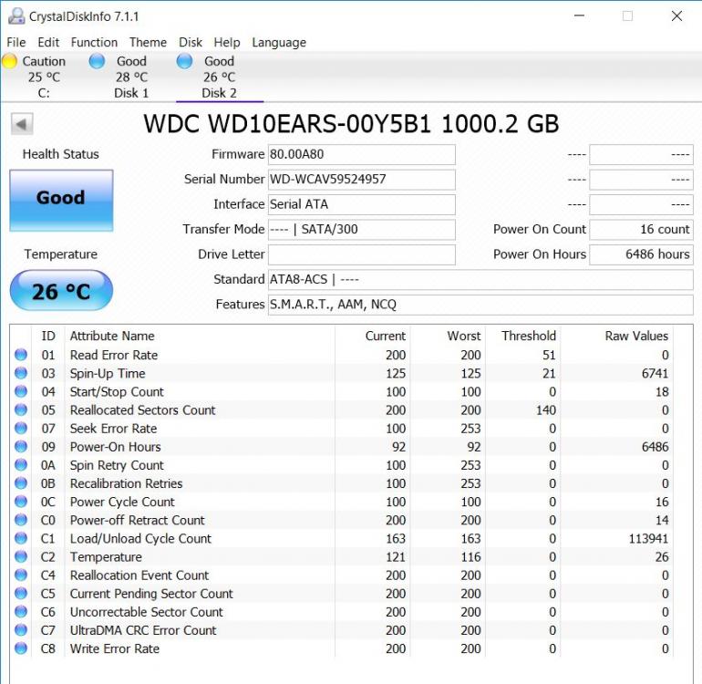

בירור בלוחות מצא מישהו לא רחוק ממני (מחדרה), שמסתבר מפרק מחשבים ושרתים שנזרקים מהחברה בה הוא מועסק, בודק אותם
ומה שתקין ממחזר לשוק המשומשים. כך שיש לו כמות מסוימת של דיסקים זמינה אצלו ברגע נתון. סגרנו שאקפוץ אליו, נסנן יחידה
1TB תקינה ונסגור עסקה.
"המחירון שלו" בו הוא נקט עומד על:
30 ש"ח לדיסק בנפח של 250GB
60 ש"ח לדיסק בנפח 500GB
ו- 100 ש"ח לדיסק בנפח 1TB.
בשיחתנו הסברתינו שדיסק 1TB חדש בנילונים עם אחריות ל- 3 שנים עולה כיום כבר 173 שקלים בלבד, ובמצב דברים שכזה אין

בהתבסס איפה על הכונן הזה שמצאנו בהפתעה כאמור, פלוס הרכש של שני האחרים מאתמול, יש לנו במלאי איפה 3 כוננים קשיחים
מולבנים ותקינים להרכבת מחשבים במנעד שונה של רמות. מצד שמאל ה- hitachi 320GB, במרכז ה- WD250GB משרת אחסון
של IBM, ומימין ה- WD 1TB Green:
מצבו של הכונן hitachi 320GB שהוצא מהמחשב שנרכש ב- 50 ש"ח, עבד סה"כ 16 אלף שעות ועבר 564 כיבויים והדלקות.
סביר למחשב בייתי משנת 2009:
לגבי ה- WD250GB של שרתים, עבד מצד אחד הרבה מאד שעות כ- 35 אלף כמעט, ומצד שני מעט recycling - רק 82.
זוהי מתודת עבודה טיפוסית של שרת העובד 24/7 ואינו מבצע כיבויים תכופים. ולמרות העבודה האינטסיבית אפס בעיות או תקלות:
אהבתי לראות כי הכונן הבא ה- WD 1TB Green שבסה"כ נדלק ונכבה רק 16 פעמים במהלך חייו, ועבד רק כששת אלפים שעות

היה צריך להשלים את הדיסק הקשיח, צורב DVD, זכרון, וכרטיס מסך (לא חייבים) אבל נחמד להוסיף כזה לטובת ביצועים משופרים
כמו גם האפשרות לגיימינג בתלת מימד.
בתור דיסק קשיח בחרנו להשתמש ברכש הטרי של כונן WD 1TB Green שתואר קודם לעיל בשרשור.
בתור כונן צורב בחרנו לפרק את אחד מאלו שהגיע עם העסקה  how low can you go מס' 1 ב- 60 ש"ח (עמד ללא שמוש במארז
שוכב בצד) והוא מסתבר כונן של sony optiarc - סדרה טובה של צורבים איכותיים ומהירים.
הזכרונות הם אלו שהתקבלו ברכש האחרון של ה- i5 - 2400, אותו קיט זכרונות  G.skill sniper 1333 4GBx2 = 8GB
ובתור מאיץ גרפי לקחנו את הרכש האחרון Zotac GTX550Ti המתואר מעלה בשרשור זה גם כן.
על המחשב עבדנו כמה שעות טובות וראויות לבצע נקוי למצב תצוגה, הרכבה דייקנית, והתקנה יסודית. המוגמר עובד נהדר ולא מעט
ילדים יהיו שמחים למחשב שכזה אצלם בחדר. תמונות הפרויקט מחשב מס' 6 להנאתכם.
אסופת הרכיבים לפני תהליך ההרכבה כשהם מבריקים ומצוחצחים במצב mint condition:
הקרביים לאחר הרכבה:
20171117_184719.thumb.JPG.b5ad644f6fa340c6b496975ff6384a3a.JPG20171117_184738.thumb.JPG.ea98d90804d151a5353ec033bbd08d28.JPG
והמוגמר מבחוץ, שבזכות המארז שהוא די צעיר ושמור (עבד עד שבוע שעבר אצל ביתי בחדר), נראה גם עכשיו למעשה חדש:
מחשב זה ישמשנו בבית, או יועבר הלאה לאחד המכרים במתודה המוכרת. טרם הוחלט.

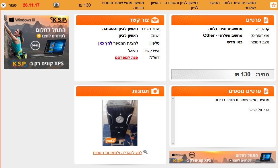

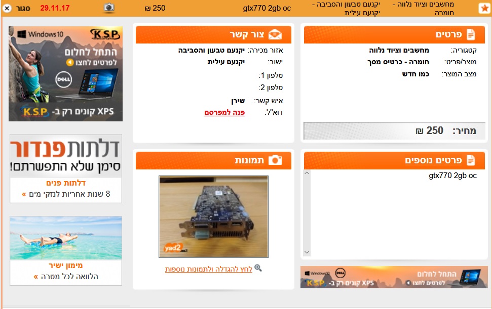

הספור מתחיל במודעה שראיתי לפני כשבוע לערך. תחילה נראה אותה ולאחר מכן נסביר:
nec משוטט בלוחות וכידוע לעוקבים הקבועים בשרשורנו, משתמש בטכניקה שבאה במטרה למצוא יתרון יחסי עבורנו.
שהרי מי שמחפש "דוך" - קרי בדרך הישר הפשוטה, ימצא מחשבים משומשים - אך במחיר השוק. קרי מחיר בדיוק כמו שכולם
מוצאים. אז מה עשינו בזאת ?
לא יתאפשר בידנו לייצר את אותו יתרון יחסי המוביל להשגת **עסקאות מציאה**.
איך מייצרים יתרון יחסי ?
מנסים למצוא את ההצעות של כאלו, שלא ממש יודעים הכיצד לתמחר נכונה את מה שיש להם, או בשל כך שהם לא מבינים בתחום
מאומה, או בשל כך שהם לא "אינטילגנטים" (נומר את זה כך בעדינות) באופן הצגת המודעה.
הדבר הזה יוצר אפקט הרסני עבורם, המודעה שלהם אינה קולטת פונים והם מתייבשים עד שנואשים.
כשאתרנו כאלו - במצב שכזה יצרנו לנו כקונים יתרון יחסי. שכן בשעה שכל הקונים האחרים נמנעים ממודעות מסוג זה, אנחנו
נמצאים שם כקונים יחידים ללא תחרות על המוצר, ונוסף על כך מולנו עומד מציע נואש ומיואש.
או במילים מכובסות "כר הפעולה האידאלי לטורף עסקאות המציאה".
המודעה שלמעלה צדה את עייני, נשים לב למה יש בה ומה אין בה:
א. אין בה פירוט על איזה מחשב וחומרה מדובר. הדבר כבר גורם ל- 99% מהקונים לדלג הלאה בהניחם, שמנסים להסתיר כאן
כנראה זבל ולכן לא מפרטים פרטים. לחלופין יתכן שהמודעה חסרת מידע סתם ככה ללא כוונה רעה מאומה, ועדיין מדלגים
הקוראים הלאה משום שאף אחד נורמלי ושפוי אינו מתקשר למודעה שלא ידוע במה מדובר בה, במיוחד על רקע העובדה שישנן
מאות (אם לא אלפי) מודעות מחשבים בלוחות וכל שצריך זה לעבור אליהן בלי מאמץ.
הקונה המצוי הרי מנסה במינימום דקות מאמץ וטרחה, למצוא לעצמו משהו שמוצא חן בעיניו ולקנותו. פה אגב אנחנו מבודלים
מהקונה המצוי - אנחנו עושים זאת בשביל הספורט שבדבר, לנו יש את הזמן והאנרגיה לברור את המוץ מן התבן.
ב. לחדי עיין בתחום המחשוב מובן מיד, שהמחשב בתמונה עומד הפוך - על הראש. שימו לב בתקריב.
ומי שמצלם ככה מחשב, מעיד על עצמו שהוא אפילו לא מבין מה זו החיה הזו, לא עובד עימה, ולא יודע הכיצד מתעסקים איתה.
לנו זה כבר יתרון נוסף - אנחנו עומדים מול הדיוט גמור בתחום המחשבים ויוצרים לנו יתרון יחסי משמעותי בשל פער הידע.
ג. אני מסתכל על המחיר, רק 130 ש"ח. דבר שמעיד, או על מוצר נחות כמו מחשב core2duo במקרה האופטימלי,
או חלילה גרוע מכך - על פנטיום 4. ואולי אפילו פנטיום 3 שלא נדע.
הרי המוכר אין לו מושג במחשבים מאומה, אזי אפשרי שהוא מוכר זבל אמיתי מבלי להבין שאין לזה ביקוש עוד.
אך יש גם אפשרות למשהו טוב,  כזה שהמוכר אינו מצליח להשיג עבורו ולו פונה אחד שיאות להתקשר אליו, ואז נוצר מצב
שהמחיר הזול מעיד על הורדתו באיטרציה מחזורית עד שנשחק לרצפה. המוכר המסכן אינו מבין מדוע לא פונים אליו
ומתייאש, אך אינו מבין שהבעיה היא בגלל אופן המודעה שהכין וניסח באופן לקוי.
וכאן אני עם הראש של קניין משופשף ומנוסה (לא רוצה לומר ממזר חסר מנוח) נכנס לתמונה. נדחף במקום "שאחרים רואים בו זבל",
בשעה שאני יודע טוב יותר מהם - "שמי שדוחף יד לערמה של חרא לעיתים מוצא בה אוצר".
מה שאני עושה בשלב הזה, זה מתקשר לאמוד את קנקנו של המוכר שמולי, ומגלה שמדובר במישהו שקיבל את המחשב כנראה
בחינם במטרה למכור אותו ולעשות כמה גרושים. והוא המוכר לא מבין במחשוב כלום. אבל מה זה כלום.... אפס אחד גדול.

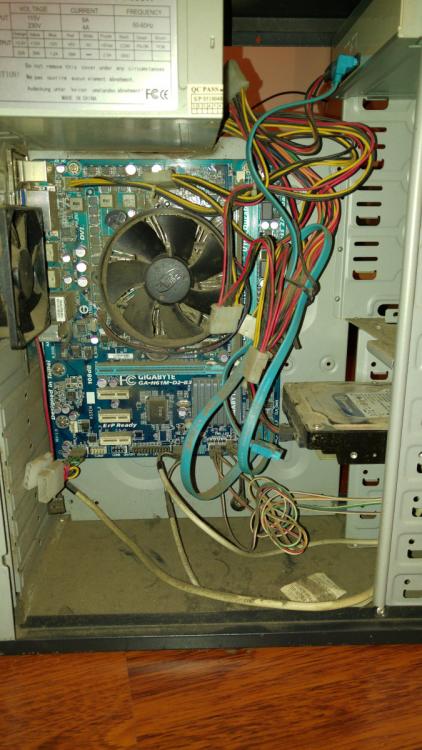

לכן בקשתי שיצלם וישלח את קרבי המכונה מבפנים, כך אוכל לזהות דור טכנולוגי ואולי עוד כמה פרטים, שיסייעו לגלות רלוונטיות
בעסקה (או העדרה של כזו).
בשלב הזה המוכר נעלם למשך שבוע ולא חזר אלי עם תמונות. הערתי אותו באמצעות תזכורת טקסט. אז הוא התעורר,
נזכר פתאום... ושלח אלי את התמונות רק אתמול.
ומה אני רואה:
הפתעה חיובית, מדובר בלוח אם gigabyte עם ערכת שבבים מדור H61 שהיא כידוע מעבדי Core i של סנדי ברידג'.
ועכשיו המחיר כבר נראה מעניין - רק 130 ש"ח הוא מבקש, המממ.... ברור שהוא מתייבש, וגם לא מבין מה יש לו ביד.
לשאלתי אם המחשב תקין, אמר שפעם אחרונה שקיבל אותו הדליק, ראה איזו תמונה, הבין שכן וסגר.
לשאלתי האם מערכת הפעלה חלונות עלתה, עד שהצלחתי להסביר לו מה זה, הבנתי ממנו שלא.

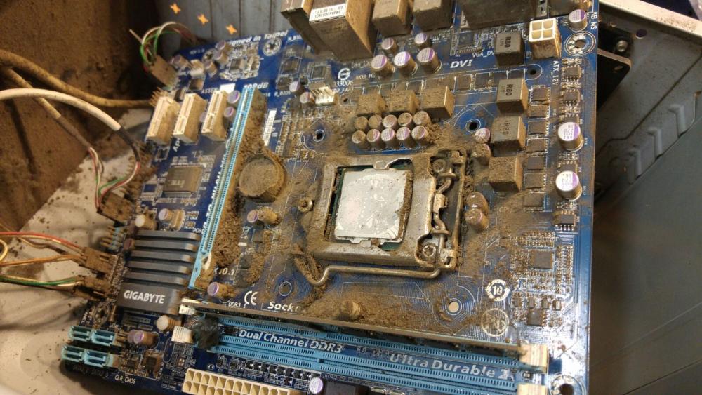

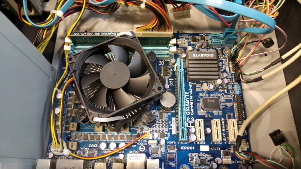

המחשב נאסף והגיע אלינו כאשר מצבו מטונף ומאובק במיוחד - אחד המקרים היותר קשים בהם נתקלתי עד כה:
נוסף על התמונה לדוגמה דלעיל, גם המאוורר של המעבד היה תקוע כבר מרוב אבק, ולאחר פירוק בכלל חלוד כך שנסיון הפתיחה
שבר אותו כאבקה פריכה. בשלב הזה הייתי קצת סקפטי - איפה המחשב הזה עמד משך השנים ואיפה סבל ?
אך זכרתי שכרגע הוא עולה לנו עדיין אפס, ורק אם ימצא שעובד נשלם עליו.
הבנתי עוד מהמוכר, שציין כי הוא סומך עלי, שאם המחשב הזה גמור, אזי ממילא אזרוק אותו לפח כמות שהוא.
עד כדי כך הוא היה נואש, ועד כדי כך נסכתי בו אמון.
מלאכת הפירוק, הניקוי, ובחינת החלקים מצאה, שלמעשה רק המאוורר של המעבד תקוע, והדיסק הקשיח גמור (כפי שחשבתי עוד
קודם). ובהמשך לאחר עבודה קצרה, לצערי גם הספק כח שהגיע עימו שבק חיים. אך באשמה שלי:
לא ניקיתי הפעם את הספק (בשונה ממקרי עבר). הייתי חסר סבלנות. לא שמתי לב שהמאוורר שלו תקוע גם - בדומה לזה של
המעבד.  ולאחר זמן מה שעבד בעת התקנת המחשב, התחמם יתר על המידה, ורעש "פאק" המוות הגיע.
חבל, אילו רק הייתי טורח לוודא תקינות מאוורר הספק הייתי מציל אותו בזמן.
על מנת לבצע השלמות של שלושת רכיבים אלו, הלכנו למלאי הקיים ובו:
דיסק קשיח hitachi 320GB שהתקבל מהמחשב שלם שנרכש בשעתו ב- 50 ש"ח בעסקת how log can you go 2,
מאוורר 80mm ממלאי (במקור נרכש מאליאקספרס ב- 6 ש"ח) שנזעק להחלפת המאוורר התקול, והולבש על גוף הקירור
מאלומיניום שימו לב כן - בעזרת שפצור אזיקונים ישראלי למהדרין :)

אז לאחר עבודה באמת קשה, להלן הרכיבים כשהם מוכנים להתקנה במחשב מחדש:
לא יודע עד כמה ניתן לראות בתמונות, אבל לפני הניקיון החלקים נראו כאילו עברה עליהם שואה של ממש - רואים זאת היטב במצב
של לוח האם בתמונה שלמעלה. ועכשיו, החלקים נראים כמו חדשים, זה פשוט מרהיב לראות את הטרנספורמציה שעברו.

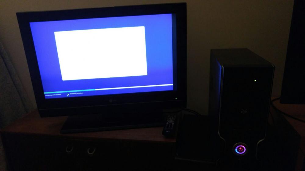

כמו כן ניתן להבחין בשפצור אזיקון להצמדת המאוורר החלופי החדש, לגוף הקירור של המעבד.
כל החלקים הורכבו, המערכת התחילה לעבור התקנה של win 10 - 64bit pro והשאר הסטוריה:
יצוין כי המארז אמנם גנרי, אך אהבתי את עיצובו שבחושך כולל נורות כחולות ואדומות של power ושל תאורת פעולת הדיסק הקשיח,
שבחושך נראות נחמד כתאורת רקע דינאמית ועדינה.

אז מה קבלנו תמורת 60 ש"ח:
גולת הכותרת והרכיב ההכי יקר בכל הספור זהו לוח האם מדגם gigabyte h61m d2-b3
https://www.gigabyte.com/Motherboard/GA-H61M-D2-B3-rev-10#ov
שלאחר מלאכת הנקיון היסודית שערכנו לו, נראה כאילו הוציאו אותו זה עתה מקופסתו.
מעבד אינטל G620, שהוא למעשה מקבילו של i3 רק בלי HT מופעל. למעשה זהו "מעבד חצי" של מעבד i5 - שתי ליבות במקום 4.
מעבד זה מקביל למעבדי haswell G32xx רק מדור אחד קודם לו, דור סנדי ברידג'. הביצועים כמעט זהים.
גוף קירור אלומיניום למעבד.
מודול זיכרון אחד DDR3 1333mhz 2GB
צורב של sony optiarc שהיה דגם מאד נפוץ בתקופה ההיא 2012 (המחשב אגב ממרץ 2012).
מארז אחד גנרי נחמד ושמיש, שנראה יותר יפה בחושך בגלל התאורת לילה שבו.
**ספק כח, ודיסק קשיח מיותר לפרט כי הלכו לפח.

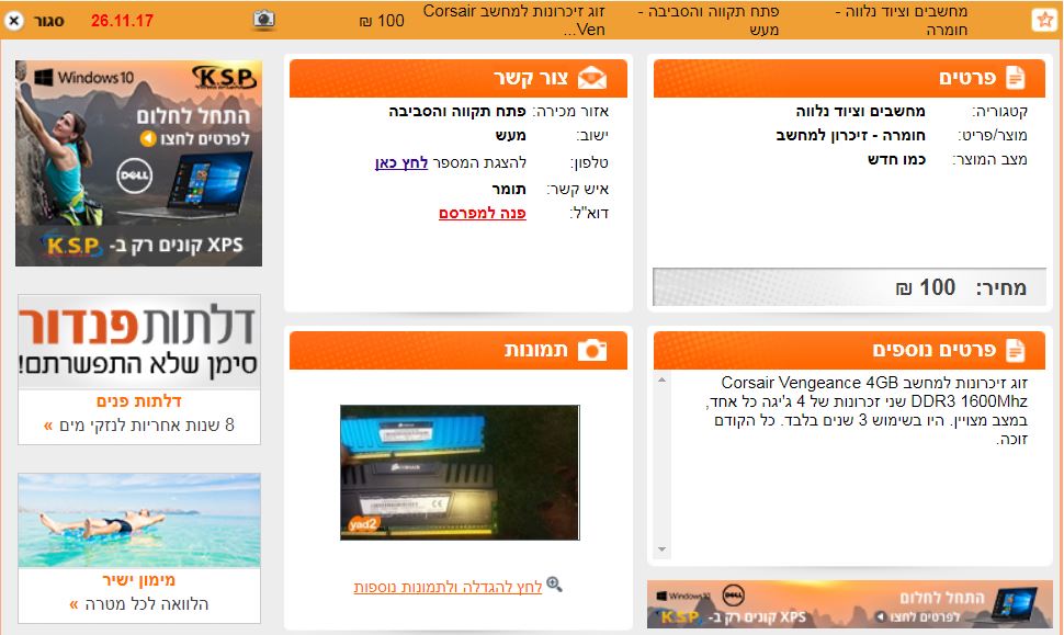

לא חולפת יממה וכמובטח עוד אתמול (הבטחה צריך לקיים) וכבר צדה את עייני המודעה הבאה בלוחות, תקראו כי זה הולך להיות מעניין:
זהו הצדיק היחידי בסדום שמוכר כיום מודול זכרון 4GB מסוג DDR3 - 1600 ב- 50 ש"ח היחידה.
ולא סתם, אלא זכרון פרימיום של corsair עם תזמונים הדוקים וצלעות קירור מאלומיניום לביצוע המהרות.
ומדוע זהו מחיר לא מקובל כיום,
משום שבשנה האחרונה מחירי הזכרונות האמירו דרסטית (כמעט והכפילו את עצמם), וביתר שאת בחודשים האחרונים תוך
שבירת שיאים חדשים.
המחיר הכי זול כיום למודול זכרון 4GB DDR3 לא משנה איזו איכות, הכי בסיסי, מתחיל בישראל ממחיר 145 ש"ח למודול
no name מה שנקרא no branded memory. יבוא סיני זול מהמזרח. ומודול 4GB ממותג איכותי מקביל, מחירו גבוה אפילו עוד
יותר.
במצב דברים שכזה מרבית המפרסמים בלוח יד 2 מנצלים את הסיטואציה ומבקשים על מודול זכרון 4GB כזה, סביבות 100 ש"ח
חוצפנים. אכן מחיר מופקע שמהווה שני שליש ממחיר של חדש סדר גודל. מחיר חדש מבחינה פילוסופית צריך לעמוד על מחצית
מחדש (ומטה). אז המוכרים אופורטיוניסטים ומנצלים לרעה את המצב ומבצעים price gauging בשוק המשומשים.
אז הנה אנחנו לפני מוכר שמציע מחיר הכי זול בלוח (ברגע זה), שליש (ומטה אם להתייחס לדגם הזכרון הספציפי) ממחיר של חדש.
מחיר הגון בהחלט.  וזכרון הוא הרי אחד הרכיבים הכי אמינים שיש, אין חשש בהיבט זה. אם הזכרון עובר בדיקה ויוצא תקין, ניתן
לרוכשו - הוא יחיה לעד.
במצב דברים שכזה ותמחור הגון מצידו אפילו לא העזתי להתווכח על המחיר שבקש, ולמען האמת מעט חששתי שהמוכר יתקל בקונה
אחר במקומי, כך שאם אתמהמה עוד עלול לבוא מישהו אחר בנתיים ולחטוף לי את העסקה המצוינת הזו מתחת ליד.
**כשיש תמחור ראלי והגון, כשהמוכר ג'נטלמן - מספק לי את הזכרון לבדיקה ונותן בי אמון, מגיע לשלם לו מכל הלב את שבקש.

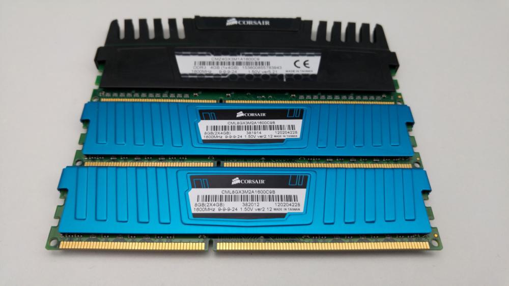

הבחור מסר לי את הזכרונות בפגישה מהירה באמצע היום. אלא שכשאני פוגש אותו הוא מפתיע לחיוב:
חוץ משנתן אמון מלא שאבדוק ואשלם בהעברה בנקאית לאחר מכן, הוא מוסר לי ביחד עם שני המודולים גם מודול זכרון שלישי,
זהה, בצבע כחול (תאום לכחול האחר). שאלתיהו איך נולד האירוע ובמה זכיתי לעונג ?
הוא השיב שבמקור היו לו שני המודולים הכחולים כסט (הם מגיעים כקיט), ויום אחד שניהם חדלו מלעבוד יחדיו, אז נאלץ לרכוש
מודול שלישי (השחור) ואז זה עבד לו. הכחול המנודה היה בצד במגרה (העלה אבק) אז הוא נותן אותו גם באותה עסקה.
הוא מוסר לי איפה את כל הזכרונות (גם זה שהוא חושד בו כתקול) בכדי שאבדוק אותו. אם תקין הרווחתי מתנה מבחינתו.
איזה גבר הבן אדם :beerchug:
מדהים כל פעם מחדש ואני חוזר על עצמי כתקליט שבור, חלק גדול (לפחות אלו שאני פוגש אחרי סינון בהתקשרות הטלפונית)
הם אנשים אחד אחד. כבוד וגאווה להיות ישראלי ואח לאנשים כאלו.
כשעתיים מאוחר יותר אני חוזר אליו בטלפון עם תשובה שהזכרונות תקינים, מעביר לו את ה- 100 שקלים ועל הדרך מעדכן אותו
שהמודול זכרון השלישי - זה שחשד בו כתקול, עובד כפנתר - עבר בדיקה יסודית ועובד ב- tandem (בצוותה) עם אחיו התאום הכחול
השני. משמע שהתקלה שהיתה אצלו בשעתו, כנראה נבעה מסיבה אחרת (לוח אם למשל), ולא מתקלה במודול הזכרון עצמו.
בסכומו של יום קבלנו תמורת 100 ש"ח לא שניים, אלא שלושה מודולי זכרון 4GB DDR3 - 1600 פרימיום של corsair, בנפח כולל
של 12GB. משמע שהמחיר פר סטיק זכרון עומד עתה על 33 שקלים בלבד. וזו רבותי עוד עסקת מציאה בימים שבהם חדש מתחיל
ב- 145 ש"ח (הכי זול בארץ ב- TMS) ובשעה שהלוחות גדושים בחוצפנים המבקשים לא פחות מ- 100 ש"ח על סטיק משומש כזה.
אם כן המחשב החדש שלנו מס' 7 בשרשור הנוכחי, כבר תפח להיות עם 8GB זכרון בתצורת dual channel. העלות היא 33 ש"ח
לסטיק, או 66 ש"ח לשניים. סך עלות המכונה עד כה 60 + 66 = 126 ש"ח. מחשב סנדי ברידג' כן, הפוטנציאל של המשך
שדרוג הביצועים עוד לפנינו בכיף :)

שלשום (ביום רביעי) במקרה אני נכנס ללוח כרטיסי מסך בשעת ערב ורואה מודעה טרייה מלפני דקות ממש,
אודות כרטיס MSI GTX770 Twin Frozer - בדיוק כמו זה שרכשנו לפני כשלושה חודשים לערך (אם זכרוני עומד נכון
מבחינת תאריכים), ואני כבר יודע שזה כרטיס ממש לא רע ובסופו של יום זה הכל שאלה של מחיר, באיזה מחיר משיגים אותו.
תחילה למודעה מיום 29.11.2017 :
דבר ראשון שתופס לי את העין זה המחיר (ההוגן), ודבר שני זה המקום הגאוגרפי שהוא פריפריאלי. ואני אוהב את זה.

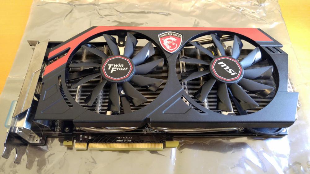

הכרטיס הוא אותו דגם שכבר עשינו עליו פוסט כאמור כמה חודשים קודם, אך היות ושרשור זה אינו אלא שרשור שבין השאר מתאר
את מסעותיו בארץ המשומשים של nec, יוצא מכך ספור מעניין וגם שעור ונסיון שכולם משתתפים בו (ולומדים לצרכיהם שלהם).

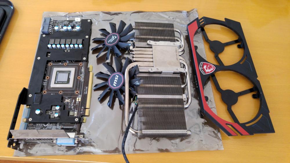

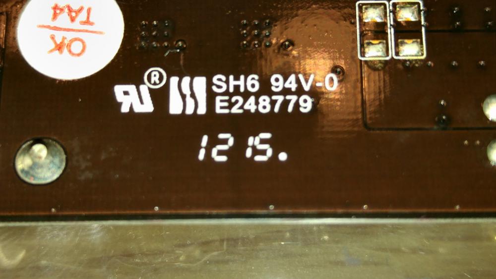

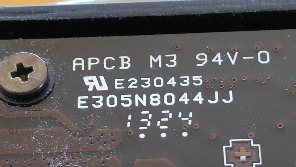

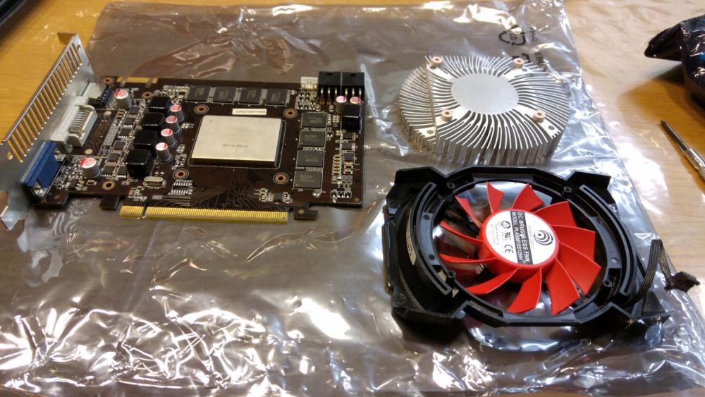

הכרטיס שקבלנו הוא מבציר שבוע 24 לשנת 2013 (הקודם מדגם זה אגב היה כרטיס מ- 2014 למי שזוכר):
הכרטיס מפורק ועושה רושם שלא מאד מלוכלך, כנראה שהבעלים שלו טרח מעת לעת לנקותו מאבק:
תמונה "רטובה" באמצע תהליך הניקיון וההשבחה - שיובן כי את ה- heatsink מנקים באמצעות לחץ מים:
כל החלקים נקיים לפני הרכבה:
החתיך חוזר לשוק בחליפה מגוהצת מוכן לדפוק כרטיס עבודה:
אחד הדברים שלטעמי מאד אוהב בסדרת הכרטיסים זו, היא איכות מאד מרשימה של החומרה, ההרכבה, וההשקעה במוצר.
זהו בהחלט אחד הכרטיסים היותר רובסטים שנקבלתי בהם, לכן מאד ממליץ עליו למי שצריך כזה.

כרטיס זה (כמו התאום שלו מלפני 3 חודשים) מגיעים על תדר boost דיפולטי של 1150mhz (המהרה נאה מעל לדיפולט של נוידיאה).
והם מסוגלים לעבוד על 1247mhz (שזה המקסימום שניתן לקנפג) בלי קושי מיוחד. זוהי סדרה שנהנית מיתירות חומרתית בריאה בכל
אחד מהאספקטים, אם זו האלקטרוניקה המקיפה (2 כניסות 8 פין של זרם לכרטיס), הזנות VRM תואמות להספקים גבוהים,
מערכת קירור מעובה, וכדומה. או בקיצור, כרטיס המהרות קלאסי מסדרת twin frozer. רואים זאת בעין, מרגישים זאת ביד, וזה עובד בפועל.
דבר מעיין הוא, שאחרי ביצוע תהליך הנקיון וההרכבה מחדש ובאמצעות משחה תרמית איכותית וטרייה, הכרטיס עובד כדי 6-8 מעלות
צלסיוס פחות לעומת טרום הניקוי. מרשים בהחלט לראות זאת כל פעם מחדש קורה לי עם כרטיסי המסך שקונה.

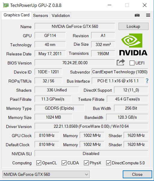

הפעם דג קטן, אך נחמד בתור ספור ללמוד ממנו כמו גם על המוצר,

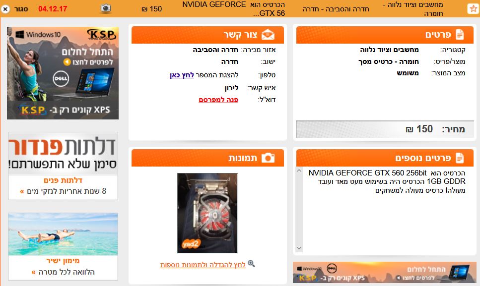

ברקע הנושא הפעם היא מודעה אודות כרטיס מסך שאני רואה מתפרסמת זה זמן רב, להערכתי חודש לערך.
המודעה היא עבור כרטיס מסך GTX560 קלאסי, שבתחילה פורסם במחיר לא ראלי לחלוטין בגובה 250 שח.
הנה המודעה - שכרגע עומדת על 150 ש"ח אך במקור התחילה את דרכה ב- 250:
כידוע ולאור ניסיון שצברנו, איננו מתרגשים מכך:
התופעה ובה פרסום מוצר במחיר שכלל אינו ראלי הינה תופעה מוכרת, כמו במקרה שלנו GTX560 אשר יצא לדרך במחיר התחלתי
העומד על 250 ש"ח מנותקים מהמציאות, עד כדי כך שגם לפני שנתיים לא שלמו עליו סכום כזה.
בין שמדובר בנסיון מצד המוכר למצוא פראייר - מה שנקרא שיטת המצליח, ובין שמדובר במקרה תמים לחלוטין - בו המפרסם אינו מצוי
ברזי הברנג'ה, קרי שאין לו מושג ירוק לסדרי גודל שווי המוצר בעת הנוכחית ולכן מפרסם ערך לא רלוונטי,
דבר אחד ידוע ומובטח לנו:
שאם יעבור מספיק זמן, הרי שהמחיר במודעה כמו גם נכונותו של מוכר יהיו להתכנס לערכים ראליים, ולא לפני שספג מספיק זמן
המתנה ללא מציאת קונה למרכולתו.
ואני ?
אני סתם ממזר חסר בושה, אורב כנמר טורף מתחת לגובה צמחי הסוואנה (מתוך הסוואה מלאה בסבך), וממתין בסבלנות אין קץ
שהאיילה (סליחה המוכר) יעשו את הצעד שאני מצפה לו, ויאפשרו לי בכך לתפוס אותם "ברגע של חולשה", קרי כשהמוכר מבושל
היטב היטב לעסקה והיד שלי על העליונה.

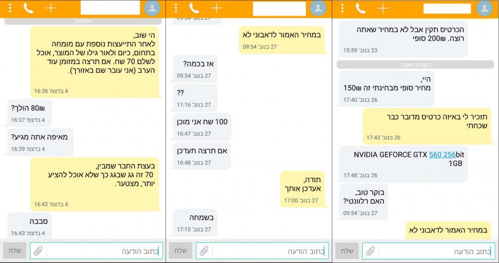

אז כאמור לפני כחודש סדר גודל אני עוקב אחר מפרסם זה, שבתחילת דרכו זרקתי אליו הצעה נגדית רחוקה כשמיים מארץ ממה
שהוא ביקש, תוך שלא באמת מצפה בשלב הזה שהוא בכלל ייקח אותה. וכך קרה (מטה נראה את השתלשלות העניינים).

בתחילת הדרך וכצפוי, הוא ישר עונה להצעתי בשלילי בזנט, ומוכן לכל היותר לרדת למחיר "200 שח סופי!" מבחינתו.
אני אוהב את "הסופי" הזה של לא מעט מוכרים בשלבי התחלת הטנגו, רק כדי לדעת שאחרי עוד זמן מה - מס' שבועות...
הם עוד ימכרו לנו את המוצר כמו טטלה במחיר שלא דומה ולא מזכיר את "הסופי" הזה שהם התעקשו אליו.
חטא היוהרה של מוכרים רבים שכל פעם מתנפץ להם בפנים.
בשלב הזה אני מנתק מגע.
אחרי זמן מה המוכר הנכבד חוזר אלינו ביוזמתו הפעם ומציע מחיר חדש:
האם אהיה נאות למחיר 150 ש"ח ?
בשלב הזה הוא מעדכן גם את המודעה שלו בלוח יד 2 למחיר זה.
אני ממשיך בנונשלנטיות מצידי, מגיב לאט, מושך את הזמן, עוד יום ועוד כמה שעות, מבשל אותו כמו קפה משובח טוב טוב על
אש נמוכה, כי מבחינתי עדיין הוא לא בכוון בכלל של הצעה ראלית, וגם לא רוצה להראות לו שיש לי עניין ברכישה.
אני חש שהמוכר נתון בלחץ (תראו בטקסט שבהמשך), וכנראה שלא באמת מתקשרים אליו מתעניינים, שכן כיום זהו מוצר שלא
ממש מתעניין בו כמעט אף אחד, ורק חמורים זקנים משוגעים לתחביב כמוני מגלים במוצר כזה עניין.
בסוף וכדי שלא להיות חסרי נימוס עונה לו, "שלא תודה אך במחיר הזה לא רלוונטי עבורי".
עוברות עוד כמה שעות והוא כבר "שוכב על הרצפה" ויורד עד 100 ש"ח. אך גם זה לא מחיר ראלי מבחינתי.
בשלב הזה מנתק מגע שוב פעם למשך שבוע שלם, ומודעתו ממשיכה להיות מוקפצת בלוחות כאחוזת תזזית על סך 150 ש"ח
ואני יודע, כי עוקב ברמה יומית. אויש כמה שהוא לא מבין.
אחרי שבוע יוצר אליו קשר שוב, מציע הצעה אחרונה בהחלט בגובה 70 ש"ח, והוא בלית ברירה מתמסר לה ולוקח את מה שהמוצר
שלו מסוגל להניב עבורו בשלב כזה דהיום. והאמת, שהמוצר גם לא שווה שקל יותר ממה שהצעתי לו (לדעתי בכל אופן).
הנה ההתכתבות שלנו מימין לשמאל:
"השלישי בזנט" של המוכר מתחיל שם למעלה מימין עם "מחיר סופי" 200 ש"ח, ונגמרת כשבועיים מאוחר יותר בצד שמאל
למטה בהסכמה על סך 70 ש"ח. ניתן לשים לב לתאריכים שבהם אנו מתכתבים, וכמה זמן אני "מושך אותו" מאיטרציה אחת למשנתה:
תחילה לכרטיס על שולחן המנתחים מפורק ומטונף - ניתן לראות את גודל השבב הענקי שהיה אז בעיקר משום שהוסתר תחת מעטה
של אריזת מתכת נוספת ולא חשוף במישרין לגוף הקירור כמקובל היום (השבב אגב בגודל 332 מ"מ רבועים):
הכרטיס שקבלנו הוא מבציר שבוע 15 לשנת 2012:

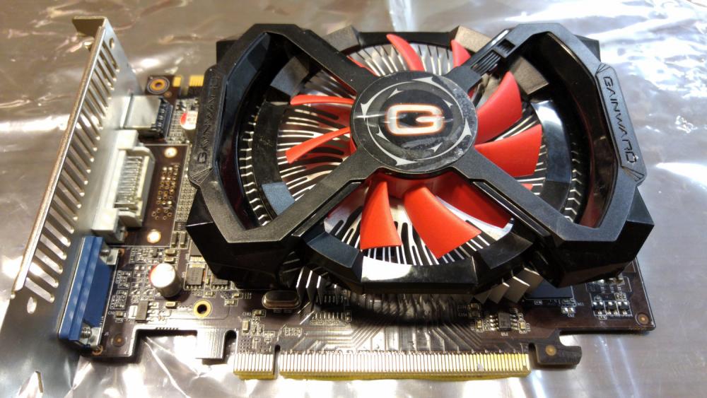

לאחר שטיפה מלאה רגע לפני הרכבה
והמוגמר

ל- GTX560 יש 336 ליבות עיבוד ורוחב פס של 256 סיביות. אלו מספרית בדיוק שני שליש מספינת הדגל GTX580 שלה
היו 512 ליבות עיבוד ו- 384 סיביות רוחב פס. יחס הבצועים המדיד במשחקים ובנצ'ים נשמר לינארית ליחס החומרה בפועל וזה
אינו מפתיע אותנו, ככה עובד דומיין ההאצה הגראפית שהוא דומיין לינארי במיוחד.
קרי ש- GTX560 בהחלט אינו פראייר ומסוגל עד היום לתמוך במשחקים לא מעטים ברזולוציית 1080P:
כאשר אם מדובר במשחקים של פעם מתקופתו של הכרטיס 2011-2013, אז בהגדרות Hi-Mid (כתלות בכותר),
ואם מדובר בכותרים עדכניים, אז בהגדרות Low בלבד.
למי שמבין ואינו גיימר עדכני, אלא סתם חובב את התחום ושמח להרכיב מחשב ילדים או HTPC בכלום כסף, הכרטיס הזה עדיין
מרביץ עבודה סבירה ומספק כאמור שני שליש ביצועים סדר גודל, ממה שמספק כרטיס ספינת הדגל בעת ההיא הלו הוא GTX580.
וזה כבר לא רע כל כך בתור נקודת מוצא ותמורת 70 שקלים.
נשתף שיש כרטיסי GTX580 שעוברים יד בלוחות עד היום תמורת 150-200 ש"ח בפועל, וגם קונים "ירוקים לחלוטין" שמו בשגגה
על כזה 250 ש"ח לאחרונה במקרה אחד שנתקלתי בו (שהם לא ראליים לחלוטין עבור מי שמבין,  אבל יש הדיוטות בתחום
שמשלמים אותם רק בגלל הפרסטיג'ה של כרטיס 580).
