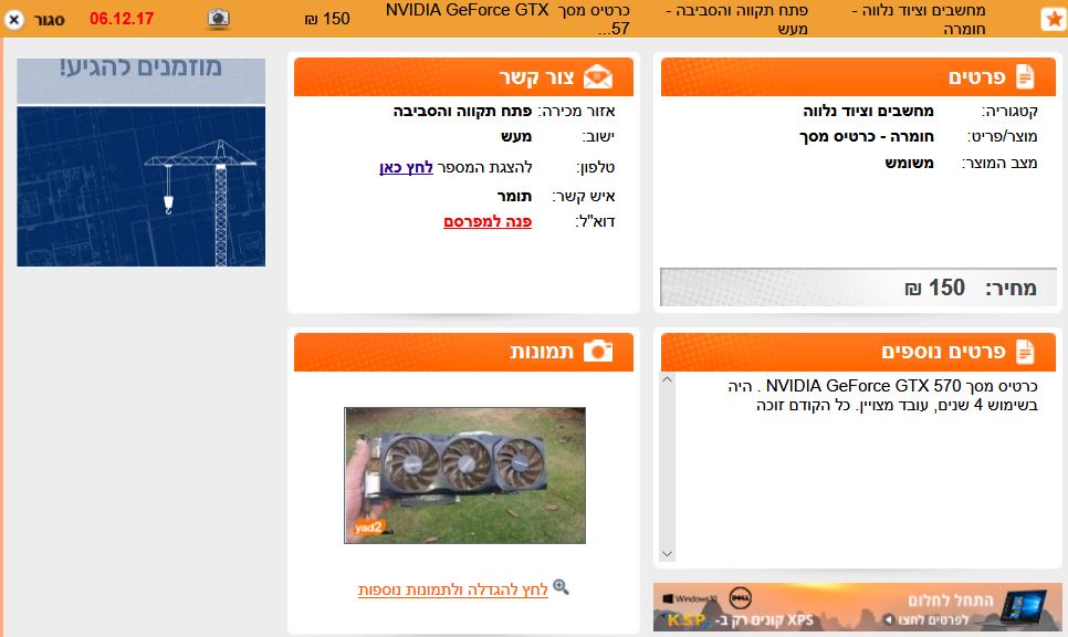

עוברים הימים והמודעה עדיין שם, הוא לא מוריד מחיר מ- 200 (וגם מתעקש על 200).

בשלב הבא אחרי כשבוע אני סוף סוף רואה התעשתות מצידו, ושם לב שהוא מוריד את המחיר ל- 150 ש"ח, הנה:

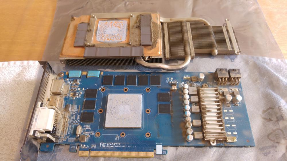

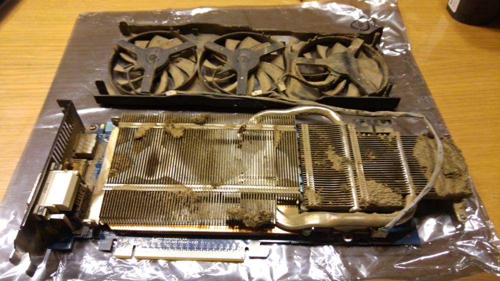

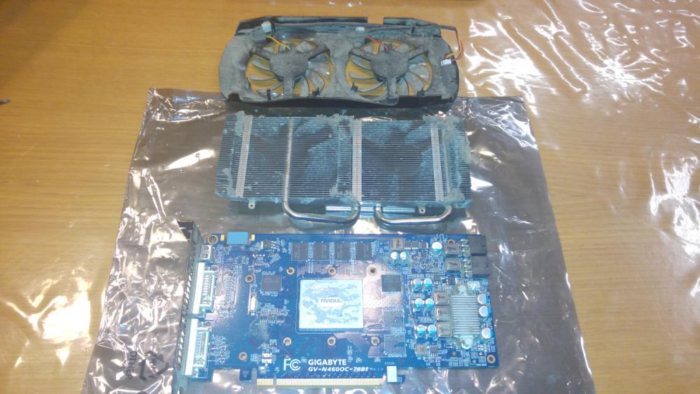

הכרטיס התקבל אתמול, ומצבו מחפיר:
זה לא רק איך שהכרטיס נראה, אלא שכרטיס זה גרם לי פעם ראשונה מכל רכיבי החומרה המשומשים שרכשתי,
להזיע עליו 4 (אם לא 5 ) שעות נטו בכדי להשמישו, וכמעט להתייאש בתהליך. לא יאמן.
שלב ראשון חיבורו למחשב רק על מנת לבדוק "שפיות", קרי שהוא עובד, נדלק, ומראה תמונה, וכבר אני רואה מצב פסימי מאד:
המאווררים רועשים בצורה נוראית, תקועים ובקושי מסתובבים. זה מצב שבדר"כ גוזר ציוד מסוג זה לפח.
העובדות שעלו מן השטח כמעט וגרמו לי לרדת מכל העסקה (שכן לא שלמתי עדיין - סוכם שהתשלום יבוצע כרגיל, רק לאחר בדיקת
תקינות ובהעברה בנקאית).

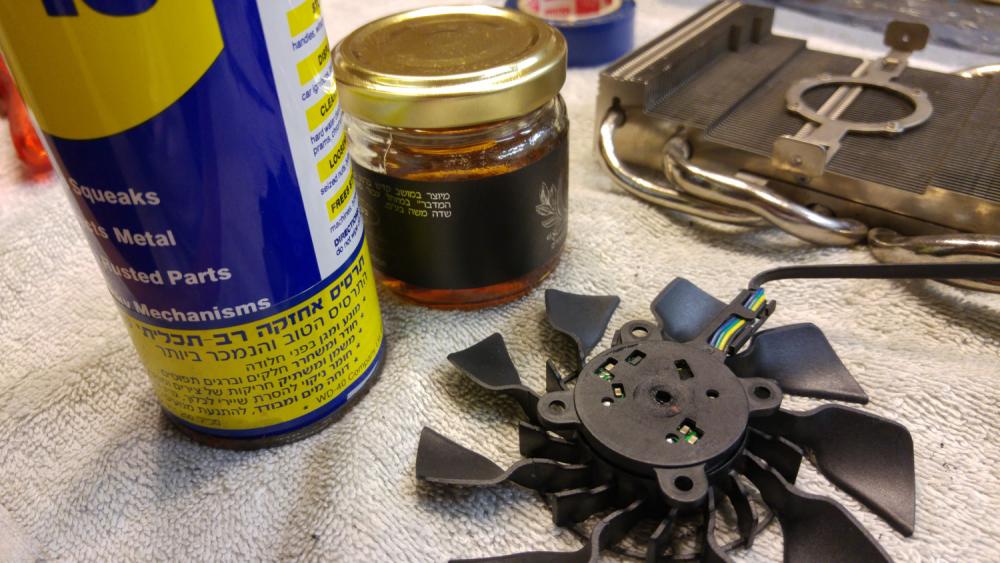

אחרי שעה פלוס קשים ומתישים שאני עושה למאווררים אחד אחד (ויש שלושה) אוברול מלא (ואלו מאווררים ללא אפשרות תחזוקה
"מסוג אטום", התהליך דרש לבצע קדיחה בחומר בכדי להגיע למכניקה הפנימית) וסוף סוף יש מאווררים שמישים.
אחרי זה מנסה להפעיל הכרטיס ואז כשמתקין דרייבר לראשונה, פתאום הסל"ד של המאווררים נוסק ל- 71% רועשים בטירוף,
ואני לא מבין מה קורה פה.
האם עד כדי כך נגזר עלי להאבק בכרטיס ולא להנות מלידתו המחודשת ?
מדוע כל הכרטיסים הקודמים עברו לי חלק, וזה הכרטיס נאבק בי ואינו מרפה ?
אחרי שעה ארוכה של נסיונות לראות האם מדובר בבעיה בדרייבר, בהגדרות, בשאריות ישנות... וללא הצלחה מותש השעה
כבר 2 לפנות בוקר, אני מתחיל לחשוש שמדובר פה בכשל חומרה ברכיב הבקר שקובע למאווררים את סיגנל המהירות,
או כשל בטרמומטר של הכרטיס.
בשלב הזה מתייאש שוב ושוקל לוותר על העסקה בפעם השנייה תוך הודאה בכישלון שלי להחיותו.
אך הולך לשון מתוך תקווה, שמחר יום חדש. נמשיך אז לנסות לדאבג את הנושא כשיש לנו כח ערנות ומוטיבציה.
מקסימום הכרטיס יושב לבעליו ללא תשלום.
ובבוקר תוך כדי גלישה ברשת במטרה לאתר האם מדובר בתקלה ידועה בדגם זה, מוצא בפורומים שזו אכן בעיה ידוע,
וכי היצרן Gigabyte שם על הנושא תשומת הלב והוציא Bios עדכני שאמור לתקן זאת.
אחרי שעה נוספת והתברברות עד שמצליח להכין את כל הכלים הנחוצים לעדכון הביוס, ואת הגרסה המדויקת תוך ווידוא פעם אחר
פעם שאין טעות (כי אם מעדכנים לביוס שגוי הכרטיס הולך לפח), מגיע המזור ואכן הביוס העדכני מתקן את הבאג. הללויה.
פה נשמתי לרווחה. סוף סוף יש סיכוי סביר שנהיה עם מוצר עובד בסוף התהליך, אך לאור מצבו הירוד והקשיים הרבים שהוא הערים
עד כה, הייתי עדיין עם אופטימיות זהירה בלבד בשלב הזה, לא מעבר.

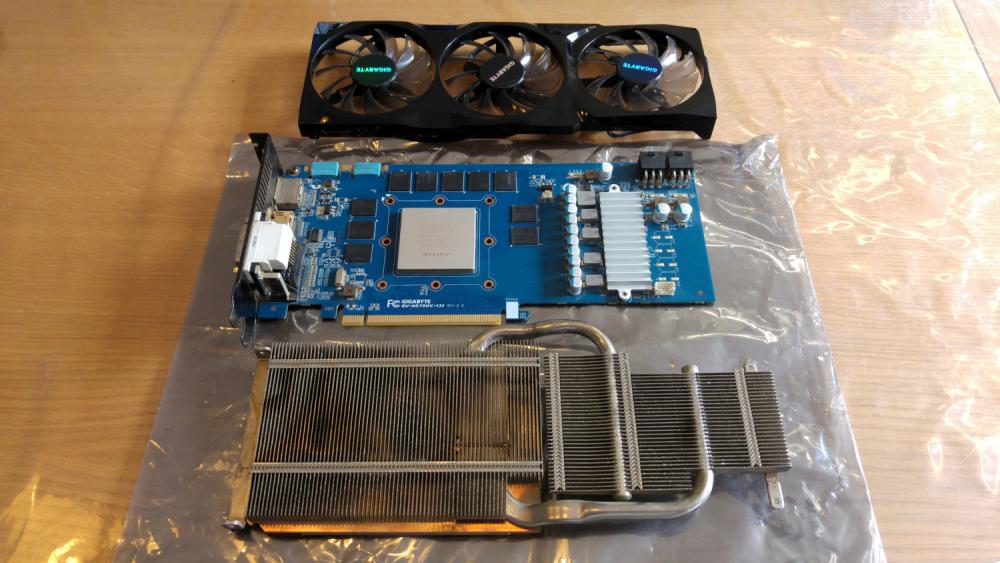

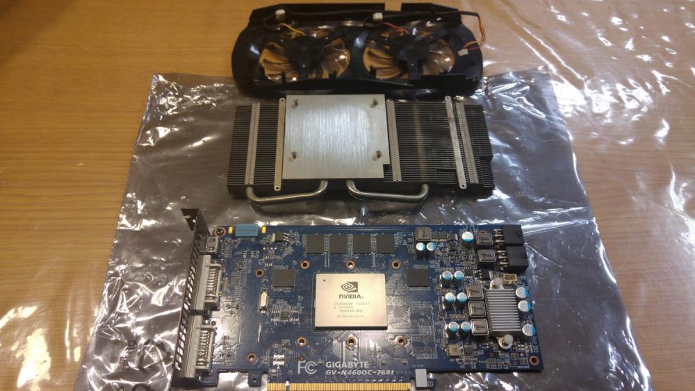

כשלב אחרון, ערכתי לכרטיס סוף סוף את אמבט הניקיון היסודית, שכן רק עכשיו הדבר נעשה לרלוונטי מבחינתי.
פה הלכה לה עוד שעה ארוכה בשקט. בקיצור, כרטיס ששרף לי חצי יום עבודה עליו:
בסופו של יום הכרטיס הושב לחיים מהלוויתו ממש, מעטים משוגעים כמו nec היו מוכנים להשקעה כזו סזיפית ועיקשת במטרה לעשות
לכרטיס בשקל תשעים ניתוח לב פתוח. מזלו של הכרטיס הוא שבשביל nec זה תחביב ואתגר, וההנאה היא בכל מה שמסביב, לא רק
בהצלת החומר (הלא יקר דהיום).

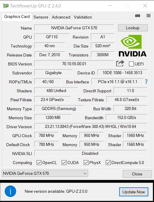

הכרטיס בשלב הזה עובד נהדר, שקט, שומר על טמפרטורות מפתיעות לטובה, דבר שאינו טריוואלי בסדרת כרטיסי fermi , במיוחד לא
כשמדובר בדגם המורכב מהליבה הכי גדולה GK110 בסדרה והיא בגודל 520mm. זוהי עדות לאיכותו התרמית/פיסית של מערך
הקירור המצוין Windforce של חברת Gigabyte:
דגם זה של Gigabyte הוא מגרסה מומהרת מהמפעל (סדרת OC), ועל כן נהנה מתדר דיפולטי של 780mhz במקום 732mhz,
אלמנט שמסייע לו בהשגת ביצועים נאים יחסית במבחני בנץ בתחום, למעשה מגרד את ביצועיו של GTX580 בברירת מחדל.

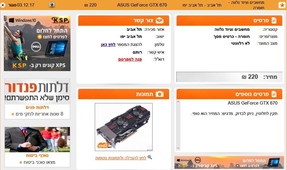

בכרטיס הראשון מדובר על מודעה שלמעשה התפרסמה לפני משהו כמו חודשיים כמדומני, עבור GTX670 איכותי.
במקור הוא ביקש 250 ש"ח סופי ולא היה גמיש בכלל.  לאחר זמן מה המודעה נעלמה, הייתי בטוח שהוא מכר.
ולפני כשבוע אני רואה את המודעה שוב צצה, הפעם במחיר 240 ש"ח. אז אני דוגם את הבחור בשנית והוא מתעקש כמו
אז "מחיר סופי".
שוב פעם "הסופי הזה" ומוכרים שאינם מבינים - שברגע שיש את המילה "סופי", זו מילת נזק למכירה.

אחרי כמה ימים שהמוכר מתייבש עם המחיר 240 ש"ח סופי,
מתייבש רק בגלל המילה סופי כן (לא בגלל המחיר - הוא סביר) המוכר נאלץ להוריד ל- 220, הנה המודעה:

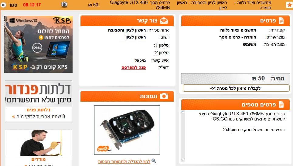

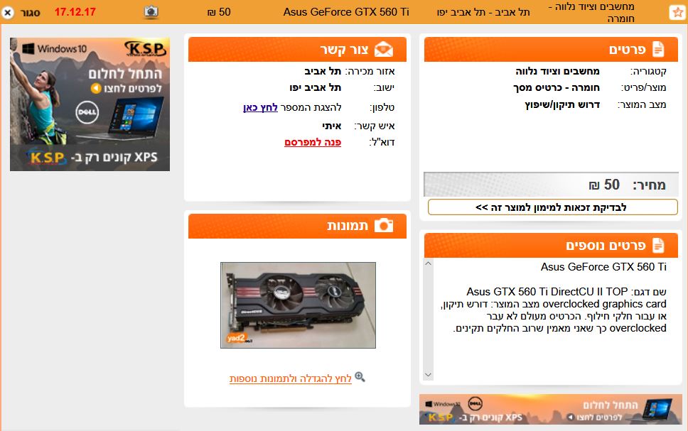

על הדרך ואם אני כבר בדרך לת"א, אז זוכר שבימים אלו חבר פורום אחלה שמבין בתחום כמונו, מוכר במחירים ראליים מה שנקרא
כי יודע מה זה כל מוצר, ונמצא בראשון לציון. הפעם מפרסם GTX460 ב- 50 ש"ח ראויים וסבירים. ואלו כרטיסים נהדרים בכלום
כסף ושווה לדחוף כזה בכל מחשב ולהשתמש בו, במקום במאיץ הבסיסי שבמובנה במעבד של אינטל, כי ביחס אליו הכרטיס הזה
חזק פי 20 ויותר. הנה המודעה:
טלפון קצר אליו, אני כבר מגיע לאזור האפשר לקפוץ לקחת ?
ואם כבר תעשה טובה למען הפרוטוקול, תן ב- 40 ש"ח ונסגור את כניסת השבת :beerchug:
מכאל הסכים, והכרטיס הזה נאסף על הדרך באותו סבוב גם.

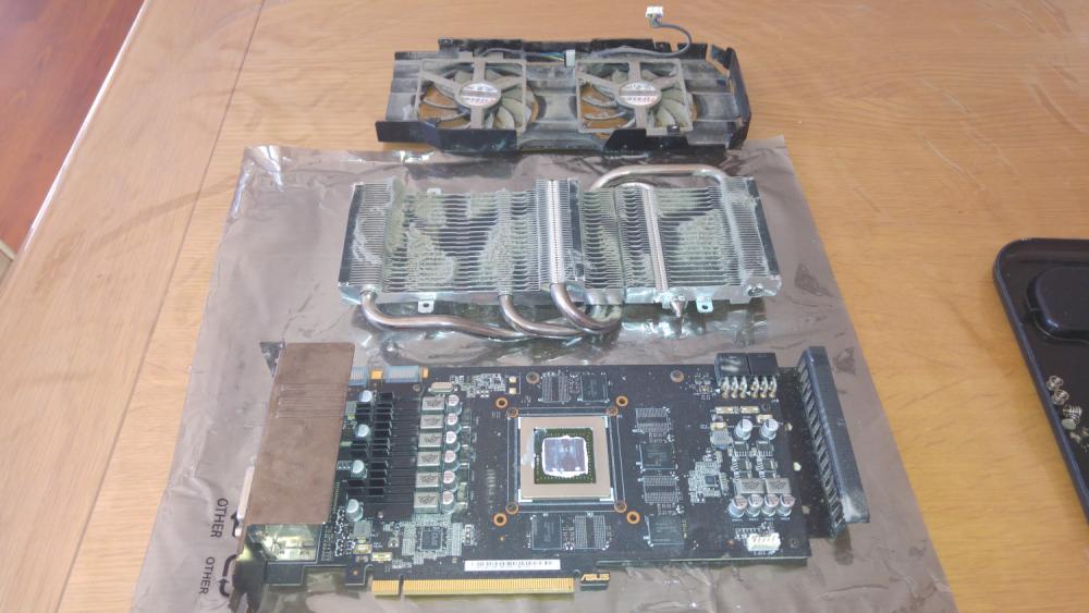

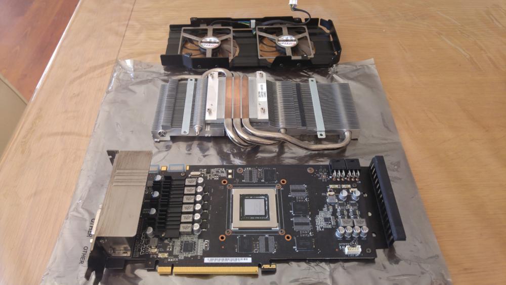

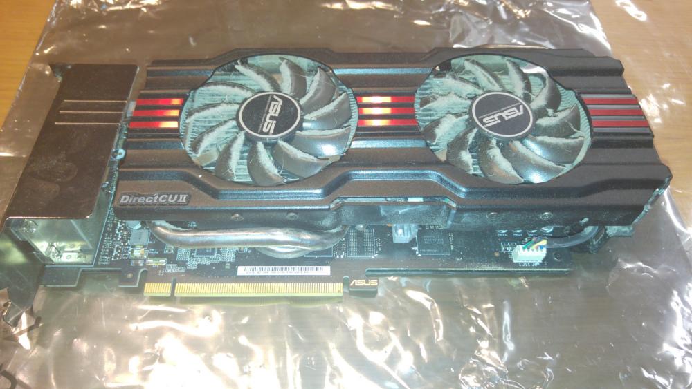

שניהם כבר עברו אוברול מלא, והוכנסו למחזור. לקט תמונות זריז להנאתכם.

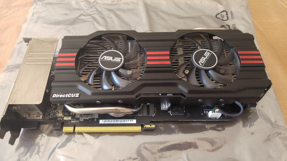

תחילה ל- GTX670 שכך הגיע אלינו:
מפורק:
לאחר טרנספורמציה:
וכמו חדש - אבל על ממש:
יאמר לזכות ה- DCii של Asus גוף שכולו מתכת אלומיניום ונחושת, שאחרי נקיון יסודי חזר למצב בתול. במקרה הנדון זהו אחד מהכרטיסים מהאיכות יצור הכי גבוהה שנתקלתי בהם מעודי. היעדר שמוש מוחלט בפלסטיק בשום מרכיב כולל הכיסוי וכולל תושבת
המאווררים, מביאה את המוצר להזדקנות סופר איטית, אין החלדה, אין התפתחות תסמינים כפי שכרטיסי פלסטיק חווים.
סה"כ שאפו ל- ASUS.
ה- GTX670 המדובר הוא מקבילה ביצועית סדר גודל ל- GTX680/770, אולי פחות 5-10% סדר גודל, לא מעבר.
זניח ובלתי מורגש בעבודה עם המוצר, הפער הוא למען הפרוטוקול. את מחיר 200 השקלים אקזמפלר זה שווה גם שווה, והוא אגב
הכרטיס השקט ביותר מכל הכרטיסים עליהם עברתי עד כה בשרשורנו הארוך מעל חצי שנה.
יש סקירות שמאמתות זאת ברשת הנה אחת מהן, הכרטיס היחידי שקיבל מאז ומעולם את הציון 10 עגול ב- TPU:
https://www.techpowerup.com/reviews/ASUS/GeForce_GTX_670_Direct_Cu_II/
מי שיחזיק את הכרטיס ביד, יפרק וירכיב, מיד יבין. יש איכות, ויש מרצדס. זה מרצדס.

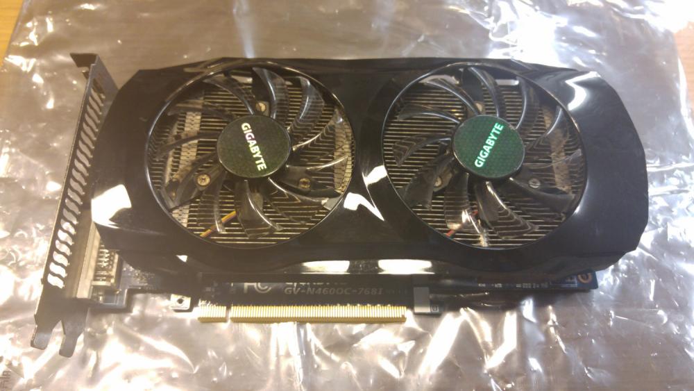

עתה מעבר לצנוע יותר ל- GTX460 ב- 40 שקלים, כרגיל אותה תרגולת (תמונות יצאו פחות טובות לצערי)
כרטיס ה- GTX460 הוא למעשה מקבילה של GTX560, אין כמעט שום הבדל. GTX560 זהו rebadge של GTX460.
אין הרבה מה לומר וכל שציינו לגבי GTX560 בשבוע שעבר תקף גם לפה. כרטיס שעושה עבודה מינימלית סבירה, אלא שבמקום זה המובנה במעבד של אינטל ותמורת 40 השקלים שקבלנו אותו (תודות לחבר הפורום מכאל מראשון לציון) רק ברכות אליו,
 הכרטיס הזה ישמש מחשב HTPC.

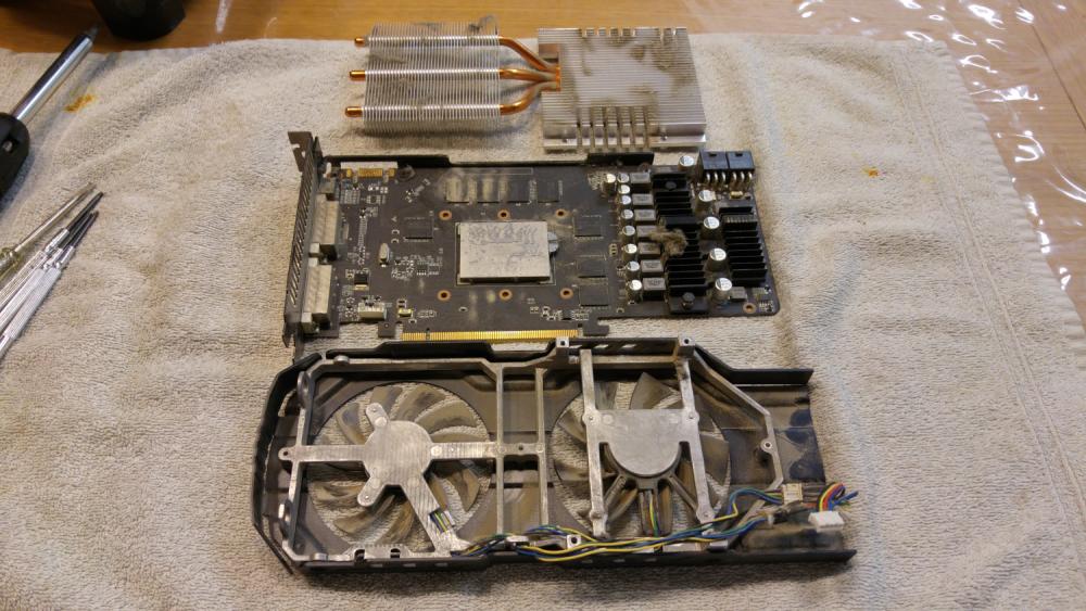

הפעם גמר אליפות במשקל בינוני:
" nec  נגד  Asus DCii GTX 560 Ti "
מדובר בספור מאד נחמד על מודעה שראיתי לפני מספר ימים, אותה פרסם בחור בשם איתי מת"א עבור כרטיס מסך מקולקל, הנה היא:
כפי שניתן לראות, מדובר בכרטיס מקולקל שנמכר ופורסם ככזה במצבו as is.
למותר לציין שהסיכוי שמישהו בכלל יתקשר למוכר מוצר כזה הוא אפס בריבוע...
נו טוב, זה היה מקובל כך עד ש...
עד שבא לשכונה משוגע אחד, איזה מן עוף מוזר כזה, איזה מהנדס שמוכן להתעסק עם מקולקלים.
רק הוא אדיוט מספיק להתעסק עם זבל ויודע (כנראה) משהו שלא כולם מודעים לו:
אפשר לקנות מקולקל (בגרושים), אפשר לנסות לתקן אותו (ואולי להצליח), ואפשר גם לסכם שלא משלמים אלא אם זה מצליח.
המוכר הנחמד שגר באזור האוניברסיטה בת"א, נאות היה לתת את הכרטיס להתעסקות ללא קבלת כסף, תמורת הבטחה שאם
יעבוד לאחר משחקי החייאה עימו אז יראה כסף, ואם לא הכרטיס יושב.
בשביל המוכר זה עדיף מאשר לקבל כלום, כי גם הוא כנראה מודע היכן שהוא בסתר ליבו
ש- nec (המתפקד על תקן המשוגע התורן) הוא כנראה היחידי שבכלל ידבר איתו.
לאחר בירור מול המוכר לדבר מהות התקלה, הספור הוא שיום אחד הדרייבר חדל מלזהות את הכרטיס והוא נמצא במצב סימן קריאה
ב- device manager ועובד בהגדרות יסוד של מערכת הפעלה בלבד. בקצור מוצר בלתי שמיש למעט תמונה בסיסית שהוא מראה.
בעיה נוספת שיש לו היא ארטיפקטים על המסך, פסים לאורך. שני אלו יחדיו מעידים על תופעה מוכרת.
תקלה מסוג דנן היא נתק בין חלק מהפינים של ליבת המעבד אל לוחית הבסיס שעליה השבב מחובר.
בטכנולוגיית FCPGA ישנם interconnect-ים מיקרוניים עדינים שמחברים את ליבת השבב לפלטה שעליו היא יושבת. הבלאי הטיפוסי
הוא נתק באחד או יותר מהמחברים הללו. שיטת האפייה בתנור המפורסמת לעיתים מצליחה לאחות את הקרע במחברים המיקרוניים
הללו.
לא לחשוב שמדובר בקסם:
האפייה אינה מתקנת את המוצר ומשיבה אותו למצב חדש.
לעיתים היא עובדת לעיתים לא, וגם כשהיא עובדת, מדובר בהחזרת הכרטיס מן המתים למשך זמן שאול בלבד.
יכול להיות שעות, יכול להיות ימים, יכול להיות מספר חודשים.  לדוגמא את ה- HD6670 שתקנתי כך בשעתו, זה החזיק סביבות חצי
שנה בעבודה לא אינטנסיבית חייב להודות, אך מחזיק ועדיין לא מת.
אז יש תקווה שתיקון מסוג זה יניב אורך חיים סביר לכרטיס הנוכחי, אם כי לא מובטח לנו דבר.
אם כן לאחר האפייה הכרטיס שב לתפקוד תקין, הארטיפקטים נעלמו והדרייבר חזר לזהות את הכרטיס כנדרש.
בשלב הזה ועוד לפני שאני נותן לכרטיס טיפול מלא ובדיקות, אני כבר סוגר מול המוכר מחיר בטלפון על 40 ש"ח סמליים ומעביר אליו העברה בנקאית.
אך מה שלא ידעתי זה שהכרטיס בעצם עדיין לא תקין:
שכן אז הגיע בעיה חדשה - הפעם מכוון המאווררים.
והנה אני שוב בספור דומה משהו ל- GTX570 שנאבק בי ואינו מרפה (ראו פוסט מעלה יותר בעמוד זה).
הריטואל חוזר ? מה קורה פה עם מאווררים וכרטיסים מסדרת fermi - יש להם איזו בעיה מובנת או משהו כרוני בנושא מאווררים ?
שוב פעם כרטיס שעושה לי צרות ואינו מוכן להרפות, כאילו מתחנן עזוב אותי לנפשי ותן לי למות בשקט.
הפעם המאווררים תקועים בסל"ד סרק ואינם מוכנים להעלות סל"ד כאשר הכרטיס במאמץ, למרות שהניטור לכאורה מראה שהמהירות
שלהם עולה במד הבקר (באחוזים), אבל המהירות שלהם בפועל לא זזה מ- 19% הבסיסיים לדגם זה. אי אפשר לעבוד כך, במהרה
הכרטיס מתחמם מעבר למותר.
למעשה שכחתי אותו על הבנץ לזמן מה, וכשחזרתי הוא היה כבר על 103 מעלות צלסיוס - אאוץ :kopfpatsch:
למעשה זה היה הסמפטום שגרם לי לתחקר את הבעיה, ואז הבנתי שאלו המאווררים שסוררים.
אבל ש- nec יוותר ?
למה מי הוא חושב את עצמו הכרטיס הזה. הוא כנראה לא מכיר את ה- GTX570 לפניו (שניסה והפסיד).
אצל nec לא מפקירים פצועים בשטח, nec ימצא את הפתרון.
תחילה נכנס לאינטרנט בודק קורא לומד וסופג ידע - מסתבר שגם הכרטיס הזה סובל מכשל בתוכנה של המאווררים שיצא עבורו תיקון
bios מצד היצרן, הפעם זהו asus.  ואנחנו ?
אנחנו כבר מתורגלים בנושא:  הולכים לאתר, מורידים הדרוש, עושים triple check שאין טעות בגרסת הביוס ומעדכנים.
לאחר העדכון המאווררים חזרו לתפקוד שנראה על פניו תקין.
כרגע הכרטיס כבר זמן מה עובר stress test ובנתיים טפו טפו.... זה נראה כמו כרטיס שחזר ממקרר המתים בחזרה לחזקת עולם
הכרטיסים החיים והמתפקדים.

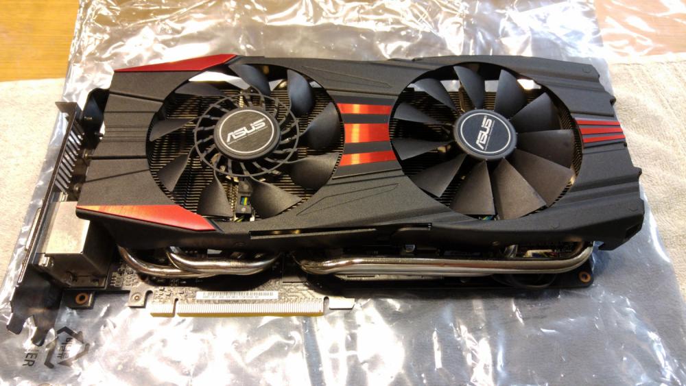

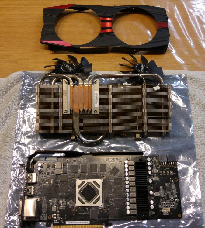

לקט תמונות הפרויקט הפעם בקצרה, רק מצב מפורק ומטונף, ולאחר מכן מורכב אך שינוי בזירת הצילום - הפעם עובד בתוך המארז:
המוגמר עובד לאחר ששב מן המתים, ועבר ניקוי קומפלט מסורתי:
20171218_215205.thumb.JPG.c0aa495df4fe0e3e05c0bd6ce23048a5.JPG20171218_215227.thumb.JPG.4bf6a04fafc08a78f99eee57b71bd9dd.JPG
סיכום:
עוד כרטיס נחמד שנקטף לו תמורת 40 ש"ח, והרבה השקעה ואהבה שהוכנסו בו על מנת להנצילו ולהשמישו מחדש.
הכיף הגדול יותר זהו בכלל תהליך השיקום להשיבו לחיים, לזה אין מחיר - ותמורת 40 ש"ח התחביב שלנו זול בהחלט.

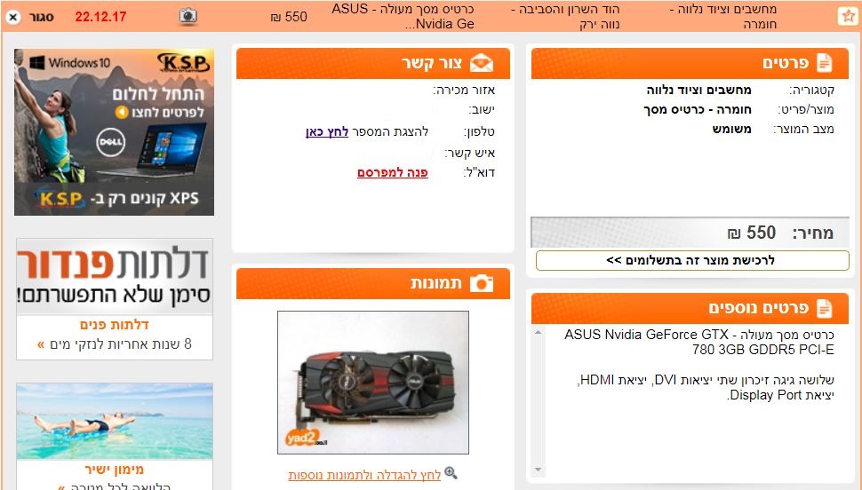

אז נכנס משוטט ונתקל במודעה הבאה:
אז מה אנו רואים:

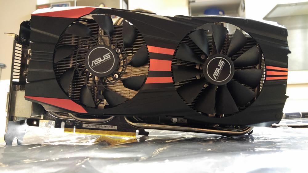

1. מודעה על כרטיס GTX780 שגם בגינו הייתי מאד שמח לבצע פרויקט עבור הפורום, שכן זהו כרטיס קלאסי שהוא אחד מעמודי
התווך בהסטוריה של ההאצה הגראפית. אולי אחד הכרטיסים שמסמן יותר מכל, את התחלת הגישה של נוידיאה לייצר "titan
להמונים", והמוצר ש- AMD סימנה על לוח המטרה במשרדיה, כמוצר שהיא צריכה לעבור אותו במוצר הבא שלה וכמה שיותר מהר
(אלמנט שיתרחש כשנה לאחר מכן באמצעות R9-290)
2. שזה כרטיס של ASUS מסדרת DCii - מודה אני כי לאחרונה התאהבתי בסדרת מוצרים זו של ASUS. מדובר באחת מסדרות
כרטיסי המסך האיכותיות ביותר מבחינת איכות יצור מכל הכרטיסים בשוק: רכיבים, חומרים, והרכבה top notch. כרטיסי פרימיום
לחלוטין.
3. המוכר נמצא באזור השרון שהוא יחסית קרוב אלי.
אז אני עושה בראש חושבים כמה עבור כרטיס כזה ראוי לשלם, ואומר לעצמי שאם כרטיסי GTX680/770 אני קונה היום בשוק
במחיר 200 ש"ח, מבחינתי כרטיס זה שהוא פי 1.5 חומרה מהכרטיסים המוזכרים, שווה סביבות 300 ש"ח.
אבל המוכר מבקש 550, הפער די גדול מבחינה פסיכולוגית ולא נראה לי שיהיה מוכן להצעתי זו.
אז אני מוכן לתת עוד טיפה ככה בשביל לתת לעסקה סיכוי אפשרי/מעשי להתממש, ומעלה את התקציב שמוכן לשלם עד כדי
350 ש"ח. סכום שהוא לטעמי מעט גבוהה מכפי שהייתי מעוניין לשלם, אך בשביל התחביב וזירוז התהליך מוכן לעלות עד אליו.

וכך נולד המסע של nec אל עבר המוכר של כרטיס מדגם GTX780.
אני אצלו לאחר כחצי שעה, אנחנו בודקים את הכרטיס על מחשב שהבאתי (משום שלא היה לו מחשב לבדוק - קנה חדש ופירק את
הישן) ונתקלים בשתי בעיות:

אז עושה עוד מאמץ קטן לאתר כלי שיודע לגשת לשבב של הכרטיס לאתר את הקוד שלו - מקווה לראות תגובה אם השבב חי.
כלי GPUZ כאשר דרייבר לא מותקן מסוגל לעיתים להוציא מידע על השבב.
פותח אותו ומה רואה ?
 השבב המזוהה הוא tahiti.
 what the fuck  ?!
היש מצב שהכרטיס שלפניי אינו GTX780 והמוכר טועה ?
חיש גד מכבה המחשב ומוציא הכרטיס החוצה, רק על מנת לאתר את מדבקת הבר קוד של הדגם הפרטני ומיד מתגלה האמת:
זה בכלל כרטיס Asus DCii R9-280X  ולא הכרטיס שהמוכר פירסם. ולעזאזל זה לא מופיע בשום מקום ב- device manager
אלא רק בכלי צד ג' שניגש לשבב לקרוא אותו. מי היה בכלל חושב לבדוק זאת.... מי מצפה שהדגם שלפנינו הוא לא מה שאנו
חושבים שהוא.
בשלב הזה סוף סוף נושם לרווחה, מצאנו את הבעיה - אנחנו מנסים להתקין דרייבר של כרטיס לא נכון, מה זה לא נכון,
של יצרן בכלל לא נכון !
עתה חוזר אל המוכר, מאמת אותו עם הממצא והוא ואני מתפקעים מצחוק איך קרה לנו כדבר הזה. הוא כמובן מיד מתנצל והסביר
שאת דגם הכרטיס איתר לפי התמונות ברשת שהן זהות לדגם GTX780 (ממצא נכון אגב) ולפי נפח הזכרון התואם 3GB שגם הוא
זהה בין כרטיסים אלו.
אני מצידי מרגיע אותו ואומר, עוד לא היה האדם שאיתגר אותי בכזו רמה של קושי ועל כך התודה לי.
רבים היו מוותרים הרבה יותר מוקדם, חלקם היה מנסה אפיית כרטיס שהוא תקין לחלוטין ובדרך (אולי) הורסים אותו.

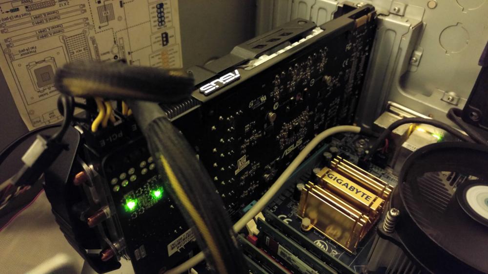

בשלב זה סכמתי מולו שיתן לי עוד כמה דקות להשלמת התקנת הדרייבר הנכון (הפעם של AMD), לבצע בדיקת תקינות,
וסגירת עסקה במידה ותקין - שכן גם כרטיס זה הוא אחלא פרויקט לפורום. המוכר כמובן הסכים ושוב התנצל על ההטעיה הלא
מכוונת מצידו.
לאחר בדיקה הכרטיס כאמור תקין ועובד פיקס. אנו מסכמים לפי הצעתי כי כרטיס זה נחשב מקביל ביצועית לכרטיסי GTX680/770 ,
שהתמורה כפי ששלמתי על כאלו לאחרונה עומדת על 200 ש"ח, מייצגת את שוויו הראלי של הכרטיס דהיום.
המוכר הסכים במיוחד על רקע מסכת הקשיים שעברנו בתהליך, ונאות היה להעברה בנקאית על סכום זה.

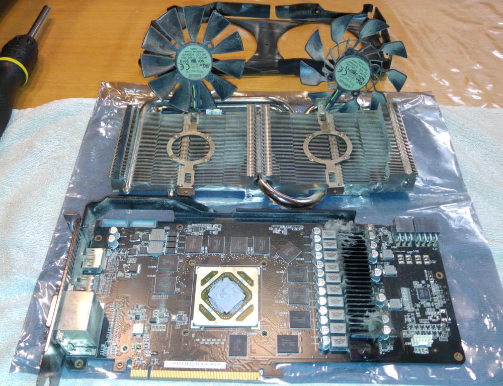

בשלב הבא משהכרטיס כבר שלנו, נכנס זה למלאכת שפוץ ארוכה ויסודית שארכה כשעה וחצי נוספות והנה התוצאות.
מצב הכרטיס מפורק:
תהליך שיפוץ המאווררים הרועשים, המאווררים מסוג שמונע אפשרות תחזוקה (בכוונת מכוון ימח שמם של היצרנים),
ולכן הצריך קדיחת חומר להגעה למיסב הפנימי מסוג שרוול. שזה מזלנו, כי אם היה Ball bearing היה מנוע מלבצע כך.
נראה את החור שקדחנו במרכז המיסב:
הכל מוכן נקי ושטוף לקראת ההרכבה:
המוגמר בשתי תמונות פוטופיניש - יצא ממש כמו חדש בעיקר בזכות איכות הכרטיס שהוא כולו מתכת וללא פלסטיק (שמתבלה מהר):
