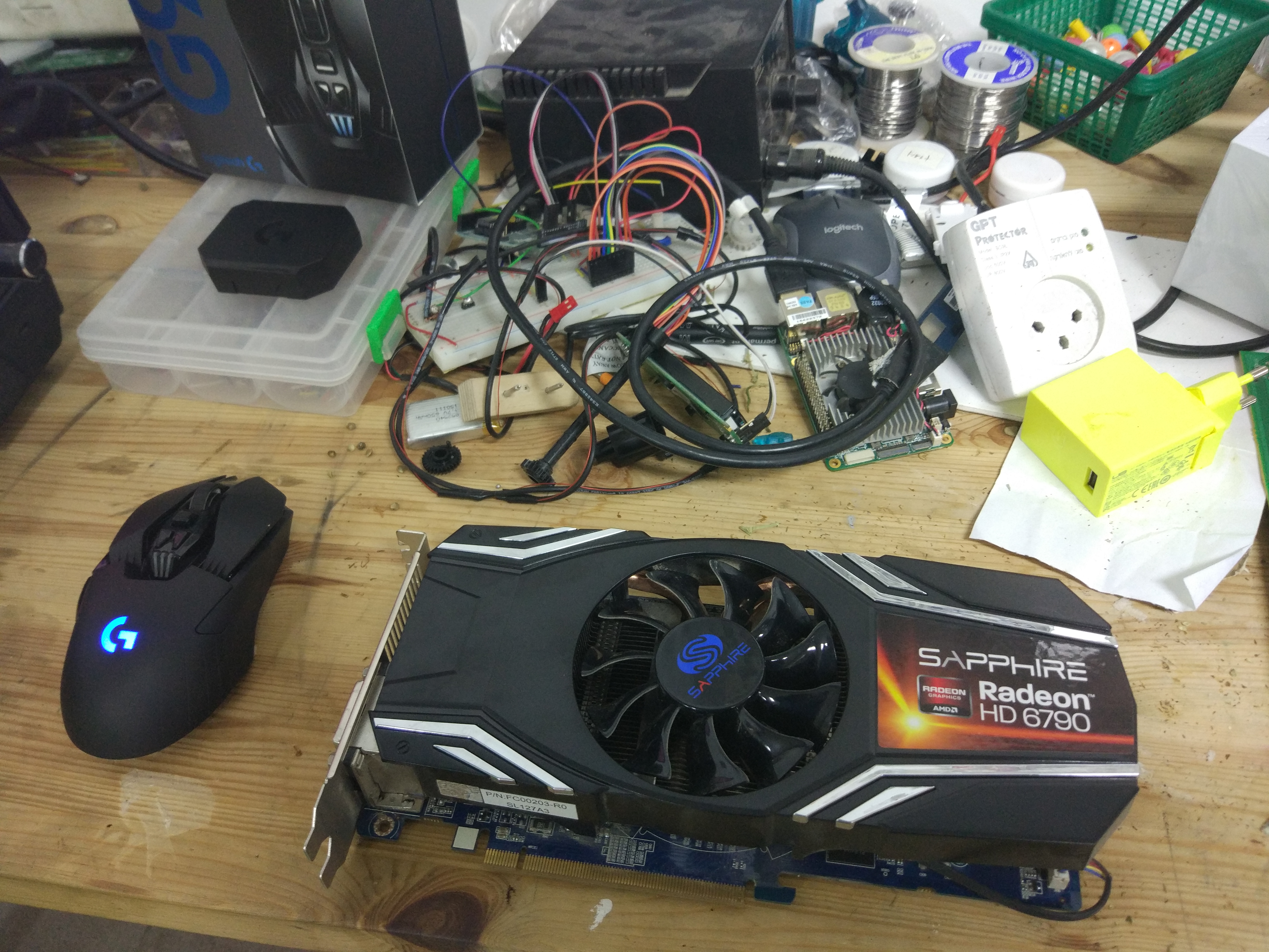

לפיכך.
יש לי לתרום לך לפרוייקט RADEON HD6790
פורק עובד לגמרי מהמחשב הקודם של הבנות שלי.
הייתי מפרק הקירור...מחליף משחה ומנקה אבק.
אם עוזר אשלח לך אותו.

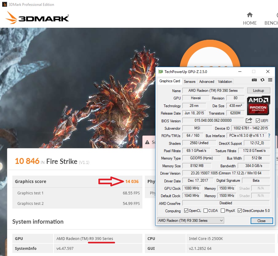

לדוגמא,
בדרייברים של AMD משנת 2016 לעומת ההשקה האחרונה שלהם המכונה Adrenalin, חל שפור בצועים מסביבות 12,890
נקודות, לכדי 14,036 נקודות בבנץ שהוא אמת המידה בתחום ההאצה הגראפית - 3Dmark FireStrike :
נזכיר לכולנו כי אי שם בתחילת הדרך בעת השקת סדרה 900 של נוידיאה, כרטיסי R9 290 התמודדו בקושי אל מול ביצועיהם
של כרטיסי GTX 970, כאשר שניהם חילצו סביבות 11500-12000 נקודות בבנץ המדובר.  זאת לעומת כרטיסי GTX980
שעמדו על אזור 13000 (פלוס) נקודות.
fast forward להיום וכרטיסי 290/390 כבר דופקים על דלת ביצועיו של GTX980 במרבית הכותרים והבנצ'ים המקובלים,
לראיה GTX980 כיום מחלץ גם כן סביבות 14 אלף נקודות. אז הגענו למצב של שוויון עם הכרטיס המהיר יותר.

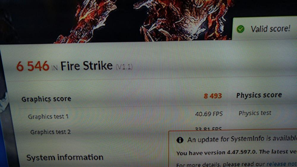

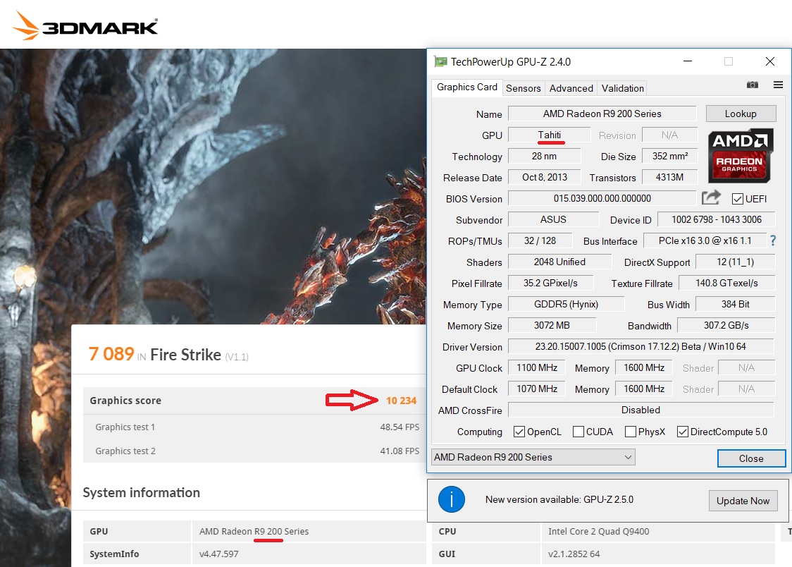

ובאופן מקביל במדידות שאני רואה לכרטיס R9 280x - זה פותח פער על פני GTX770 (שיש לי כמותו גם) משהו כמו 10 אחוז
סדר גודל גס ממוצע. ואם לשפוט את ביצועי FireStrike פרטנית, אזי בעוד ש- GTX770 תקוע על 8493 נק' (אחרי המהרה ל-
1241mhz, ללא המהרה על 1150mhz הוא באזור 7649 נק') נוכל לראות שכרטיס 280x המקביל לו ביצועית ונולד שווה לו (שלא
נשכח זאת לרגע), כבר מחלץ 10,234 נקודות בבנץ הנדון:
והנה הציון של ה- GTX770 כשהוא מומהר לתדרי עבודה   Core 1241mhz  -  Vram 7312mhz :
משמעות הדבר היא שכרטיס R9 280x למעשה פתח פער של כ- 20% סדר גודל בבנץ הפרטני. מדובר בנץ ששתי היצרניות

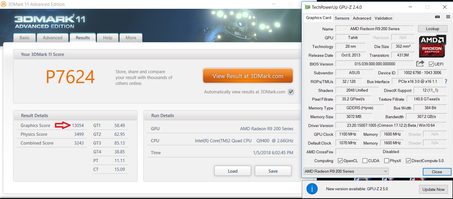

עוד נציצה גם על הבנץ שקדם לו - על 3Dmark2011. נוכל לשים לב שבעוד שכרטיס GTX770 מומהר כאמור מחלץ לכל היותר
10,500 נקודות, כרטיס 280x משיג לא פחות מ- 13,054 נקודות שהם כ- 25% יותר:

שים לב רק למעבדים שנוחכים בתוצאות שאתה מחפש ברשת. באחד מהם נמצא 2500K ובאחד Q9400. ההבדל בניהם הוא... פשוט לא הוגן להשוואה, בטח לא במבחן 720P שחונק מעבדים
הערה יפה, אך ארצה להסב את תשומת ליבנו לכך, שאיננו מדברים בדיון מעלה על הפער שבין R9 390 (שהרצתיהו על 2500k),
לבין זה של R9 280x שהרצתיהו על Q9400.
דברנו אם נשים לב על הציון שמושג במכונה Q9400:
כשעל אותה מכונה ממש הרצנו בשעתו את ה- GTX770 (בחודש ספטמבר השנה כמדומני) והיום את ה- 280x.
קרי שהציונים שהוזכרו אלו ציונים שהרצתי אישית (לא לקוחים מהרשת).
הפער ב Fire strike הוא משמעותי:
10,234 נקודות ל- 280x ,  לעומת 8,493 ל- GTX770
(שניהם מומהרים אגב, התדרים מפורטים לצד התמונות שבפוסט הקודם למי שמעוניין).
זהו שפור של 20.4%  -  לא מעט.

ראשית נרצה להסב את תשומת ליבנו לכך, שהפער הביצועי בין GTX1070 ל- 280X הוא מסדר גודל של פי 2 בלבד (לא מעבר).
תחילה בואו נתרשם מטענה זו:
ניתן לראות זאת הן בציון 3Dmark FireStrike שעומד על כ- 10 אלף נקודות ל- 280x, ומנגד על כ- 18 אלף נקודות ל- GTX 1070
(שזה קצת פחות מפי 2 אגב).

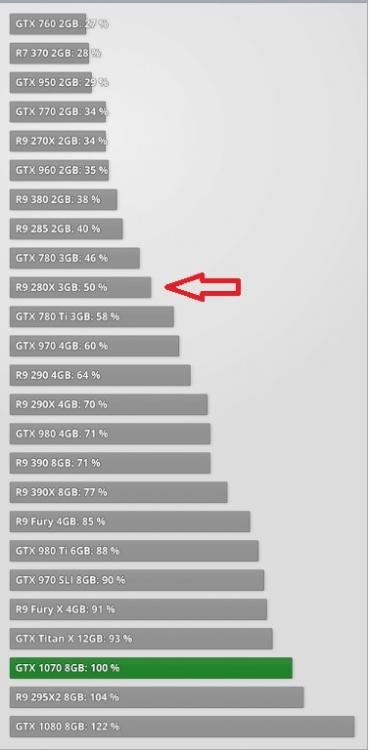

כהשלמה לפער הנקוד דלעיל נתבוננה גם על "ממוצע לקט משחקים וכותרים" שאותם בחן בצורה מקצועית האתר המפורסם
הידוע כאותוריטה מקובלת בתחומנו - הלא הוא Techpowerup. זה מראה לנו את אותו הדבר והוא יחס ביצועים של פי 2 (בלבד)
בין שני הכרטיסים המדוברים:   (המשך הפוסט לאחר התמונה)
