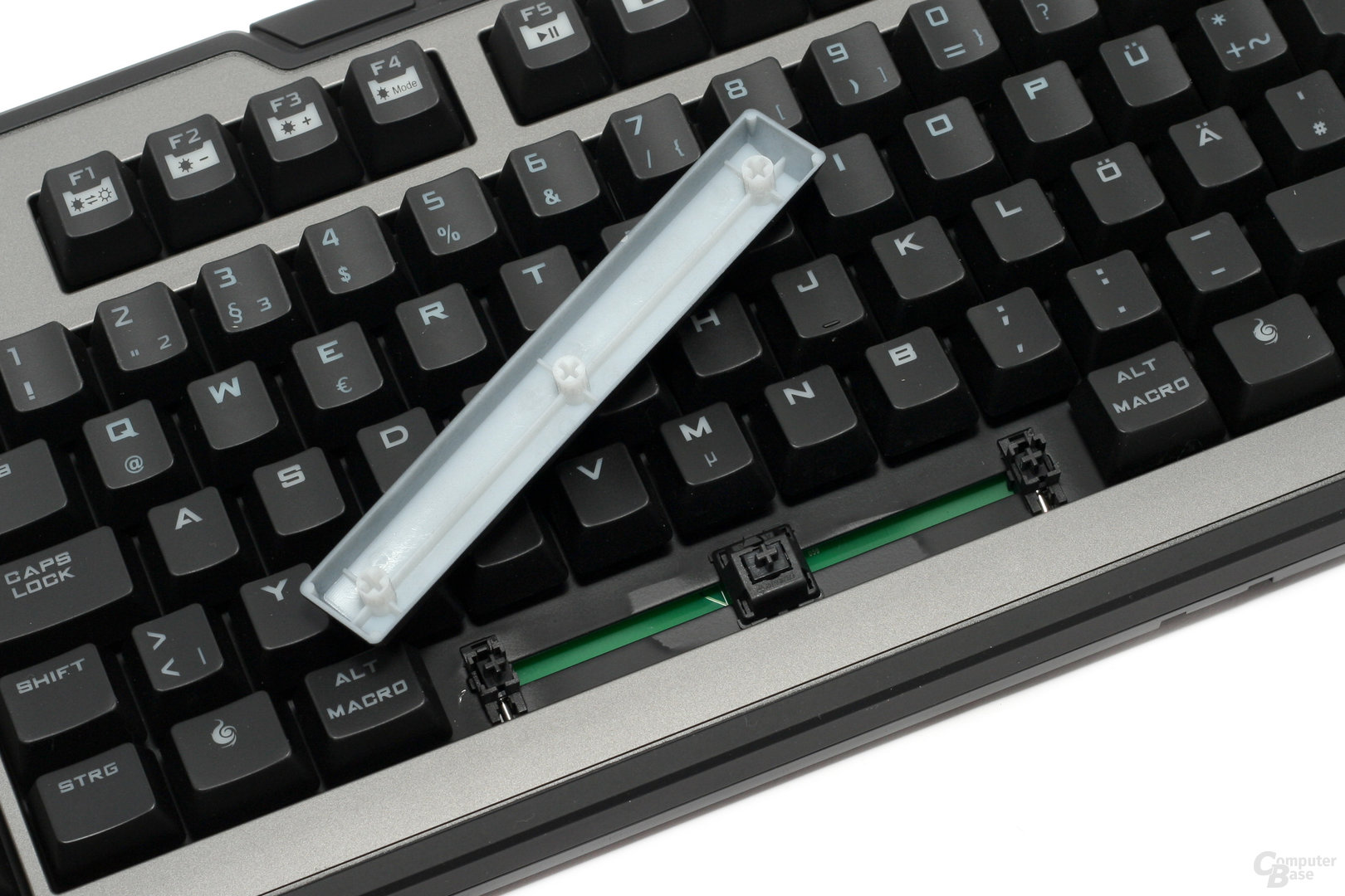

^ זה נראה כמו המייצב אצלי בדאקי, שזה מצויין.
אם תבדוק את המקש רווח שלך אתה תראה שהוא מיוצב על ידי מתכת שנמצאת מתחת לכל המקש, ככה זה לא משנה איפה לוחצים הכוח שצריך להפעיל הוא בערך אותו דבר. ברוב המקלדות האחרות משתמשים במיצבים שמבוססים על סוויצ'ים נוספים והרבה אנשים מוצאים את השיטה הזו פחות טובה.
מה הכוונה מייצבים שמבוססים על סוויצ'ים נוספים? בתמונה זה נראה כמו שני סוויצ'ים נוספים בצדדים...
יש מצב שזה הסוג שלדברייך פחות איכותי?
כן כמו בתמונה למעלה, אז כנראה שהטריגר היא לא באמת COSTAR...בכל מקרה הביקורות טובות.
זה לא שהם פחות טובים, הם מרגישים שונה. יש הרבה תגובות שאומרות שהרווח עם המיצבים האלה פחות נעים מאשר הרווח עם המיצב של COSTAR, יש גם אנשים שאוהבים אותם יותר. צריך לזכור שגם הפיתרון של COSTAR רחוק מלהיות מושלם, בזויות מסויימות שומעים את המתכת והרבה אנשים אומרים שאחרי כמה שנים הם מתחילים להשמיע רעשים של חריקה (המקלדת שלי חדשה יחסית אבל יצא לי לשמוע על אנשים עם G1 שהייתה להם את הבעיה הזו).

כך נראים המייצבים של COSTAR?
נערך על-ידי deluxe
יאפ, הברזל הזה דואג שכל המקש ירד ביחד, לי לפחות מרגיש שזה עובד טוב.
אגב, אם שמים לב, יש חלק מתכתי כלשהו גם בסוג השני של המייצבים.
לשם מה הוא נמצא שם?
אתם ממש לא הבנתם איך המייצבים האלה עובדים..
תראה, שני ה״סוויצ׳ים״ הקטנים בצד הם סתם פלסטיקים רופפים, שמחוברים לפס מתכת. מקש הרווח נתפס לסוויץ׳ ולשני המייצבים, וברגע שצד אחד של מקש הרווח יורד, פס מהמתכת מושך למטה את המייצר מהצד השני, שמחובר בחוזקה למקש.
עיקרון הפעולה זהה למייצב של רק מתכת, אבל המנגנון יותר חסין לשבירה בעקבות הוצאת המקש.
אז אם ככה אז זה יותר טוב, לא? אני מעדיף שיהיה לי משהו שימנע ממני בטעות לשבור את המקש כשאני מנסה להוציא אותו...
