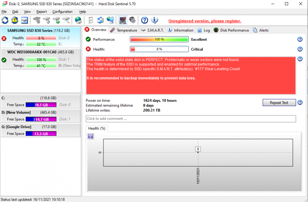

ערב טוב לכולם
בדקתי את הכונן אצלי עם התוכנה Hard Disk Sentinel software
כונן  SSD שעליו מותקנת מערכת ההפעלה
התוכנה מראה שהבריאות של הכונן על 8 ימים
יש משהו לעשות? יש אפשרות לשפר את בריאות הכונן?
ציטוט של KOBOKOBO
לא.
תדאג מידית לכונן חלופי !

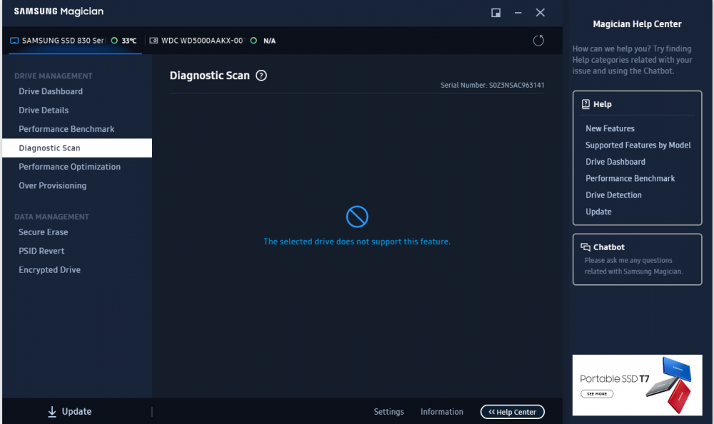

Samsung magician מותקן?
מעניין מה התוכנה תרשום.
באופן כללי לפי מה שרשום הכונן במצב טוב, הוא רושם על המצב הזה כי כמות הכתיבות גדולה, לכונן SSD יש כמות כתיבות מוגבלת, אישית במידה והחומר שלך מגובה הייתי משאיר אותו כל עוד אין התראה על משהו פגום.
העניין הוא שכמות הכתיבות משוערת, ברגע שיש נפח פנוי גדול כמו אצלך זה משפר את שרידות הכונן.
נערך על-ידי none77
עדיף לשים כונן אחר ככונן מערכת.
התרעה היא לא יש מאין.
כמובן שאפשר להמר ולהמשיך להשתמש, כי אחסון כמו אחסון
מלא הפתעות, אלא שרובן לא בדיוק נעימות ....
נערך על-ידי A-10

יש משהו מיוחד שאפשר לבדוק בתוכנה?
התוכנה רושמת שהמצב שלו טוב, לפי האתר של סמסונג הוא צפוי לשרוד 114TB כתיבה  שעברת מזמן, יש התראות שמתריאות על דברים לא תקינים, אצלך אין התראות כאלה, מצד שני הוא בסיכון תאורטי מוגדל. אם החומר מגובה שכדאי בכל מקרה ובמידה והוא יהרס אתה תתקין בעצמך בקלות את הדיסק והמערכת לא הייתי עושה כלום, אם אתה לא יודע תשקול להחליף למרות שזה גם יעלה לך מעבר לעלות הדיסק, אתה יכול לעשות גיבוי לדיסק לכונן אחר עם תוכנה ייעודית ככה משחזרים בקלות.
תריץ את מה שסימנתי באדום
אבל שוב, זה משחק באש !

מראה נדיר של מוות SSD קרוב מזקנה ושחיקה תקינה.
כל הנתונים, יחד עם גילו, כמות המידע שנכתב בו (שאני חושב כופל ב-2 את הגדרת היצרן של 100TB כתיבה) מעידים על כך שהכונן הזה רץ כבר מזמן על קילומטראז' שלא הוגדלו למנוע שלו בכלל להגיע. עם שווי כספי מקביל של כונן עכשווי חדש של בערך 100 שקלים, אין הרבה מה לעשות מאשר לקבור אותו בכבוד.
R.I.P  !!!
האמת, מגיע לו  ( לכונן ) הכבוד הזה.

הכונן עייף. תן לו מנוחה !
טוב
לא אחד, לא שניים אלא שלושה אומרים לך שאי אפשר
לרענו / לחדש / לשפר את הכונן המדובר.
יאללה, עשה את שלו והרבה מעבר לזה.
אתה חופשי להשתמש בו ככל שימשוך,
ואף אחד בעולם לא יכול לומר לך בכמה זמן מדובר.
מצד שני, אני לא רואה טעם למשוך את הדיון הזה ......   :)
כן אבל להבא עדיף לקנות כונן עם נפח גדול יותר
