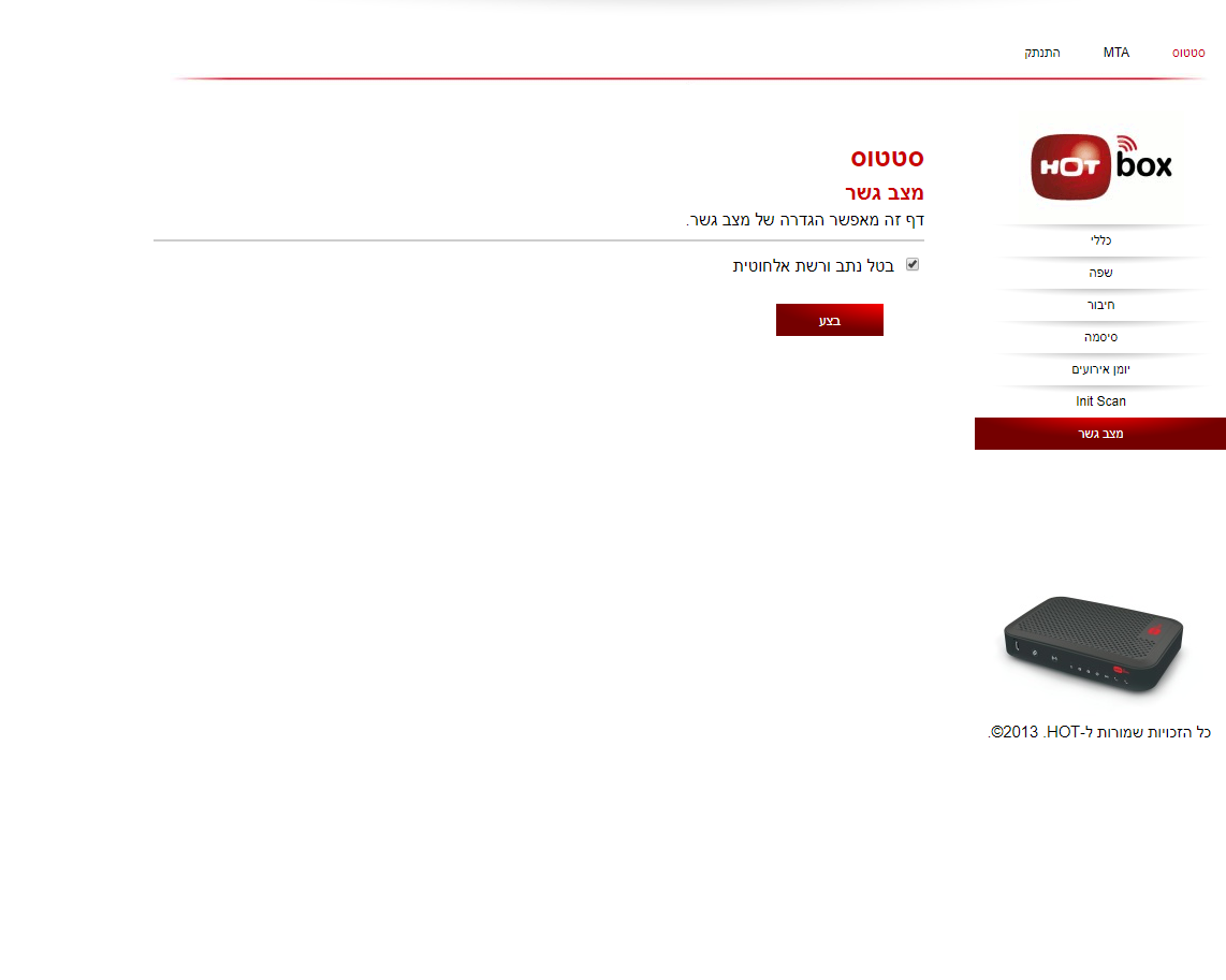

שאלה אחרונה: אני יכול להפוך בעצמי את הראוטר של הוט למודם, או שזה מצריך דיבור עם נציג שלהם?
מאד פשוט לעשות את זה בעצמך.
כשאומרים להפוך ראוטר למודם,הכוונה בדרך כלל היא פשוט לחבר ראוטר נוסף לאחת היציאות wan.
ולהגדיר שהראוטר החדש סוג של ישמש כמתווך (ביטול השרת dhcp בראוטר החדש).

לא מדוייק, נכון שזה יעבוד אך אם לא יוגדר כך דרך שירות הלקוחות ההגדרה תתאפס אחרי reboot.
תיקון טעות שלך - אחרי REBOOT הוא ישאר במצב מודם.  רק אחרי RESET הוא יחזור למצב נתב.
אוקיי, התכוונתי שזה פשוט קורה לבד מתישהו, אם אחרי עדכון תוכנה או אני לא יודע מה. זה צריך להיות מוגדר אצלם כדי שאחרי reset הוא יוריד את ההגדרות הנכונות.
