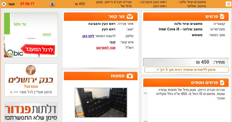

נ.ב
יש היום בלוחות יד 2, גורם שמבצע פירוק חברות. הוא קונה סטוקים של חברות שסגרו את משרדיהן.
יש לו עכשיו במלאי מחשבי i5 עם 8 ג'יגה זיכרון ודיסק 500GB במחיר 450 שח. בלי מסך, רק עם כבל חשמל עכבר ומקלדת.
גש אליו, המחסן שלו בראש העין.
קנה יחידה ממנו, זה מאד זול ונותן יופי של מכונה לכסף. רק התאזר בסבלנות עימו, הוא אדם לא נעים להתעסק מולו. מה שאני מכנה סוחר
שלא מבין שהוא צריך להיות שירותי ונעים, אם הוא רוצה לעבוד והרבה. אך אם תעבור את המשוכה הזו, הרווחת מחשב טוב במחיר זול.
לפני שאתה קונה (היה ותלך על האפשרות הזו), בקש ממנו (בעדינות) להבין - האם יש אפשרות לבדוק את המחשב אצלו טרם קנייתו - משהו
כמו 5-10 דקות לראות שנדלק ומערכת ההפעלה מתפקדת והמחשב מנגן כמו שצריך. או לחלופין, אם הוא נותן אחריות כלשהי (למשל ליום יומיים),
רק כדי להתרשם אצלך בבית שהמחשב פיקס.

לגבי הבחור שמוכר מחשבים - אני מבין שאלו מחשבים משומשים עם סיכון שעלול בכלל לא לעבוד?
אכן משומשים וסיכון יש בכל מוצר משומש.
אם הנך חובב בתחום עם ידע וניסיון, הרי שמשומש לא אמור להרתיעך. מה גם שכמותנו יודעים לאתר תקלה לבד ולהחליף רק מה שצריך (אם צריך).
מנגד אם הנך צרכן מחשב בסיסי המוני טיפוסי ואין לך ידע רציני או יכולת או כח או אנרגיות להתעסק עם הנושא, לך אמליץ לרכוש חדש.
