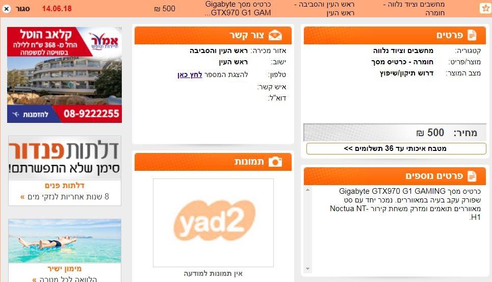

אז תחילה הנה המודעה, בואו נציץ בה:
בנקל ניתן לאבחן את הסיבה שהמודעה עומדת ללא דורש:
טעות מספר אחת של מוכרים היא לא לשים תמונה.
נמצא במחקרים בתחום מכירת משומשים, כי לקיומה או להיעדרה של תמונה ישנה השלכה משמעותית למשיכת תשומת ליבו
של הקונה הפוטנציאלי, וכי מודעות עם תמונות מושכות אליהם כמות גדולה פי כמה וכמה של מתעניינים רציניים. ולשים תמונה
זה הרי עניין של 2 דקות טירחה, אז לא חבל למסמס זאת ?
הבעיה השניה היא שהמוצר מתואר כ- "מוצר תקול". רוב רובם המכריע של מתעניינים כלל אינו ממשיך לקרוא את המודעה
הלאה, אפילו שמחירה הוא זול יחסית לדגם זה. מרבית המודעות נעות סביב 650-850 ש"ח עבור דגם GTX970. חלקן אף
יותר יקר באזור 1000 ש"ח (או יותר), אלא שאין ספק כי אלו זוכות להתעלמות מוחלטת. לרוב העסקאות נסגרות בין מוכר
מרצון לקונה מרצון באזור חיוג של 600-650 ש"ח בפועל.
כך לאחר שצומצמה לה משמעותית כמות המתעניינים במודעה להלן ככלל (בשל שתי הסיבות שמנינו מעלה) לאולי בודדים
בלבד, ורק אלו פותחים את המודעה ומנסים להבין תכלס מה יש בה,  נוצר מצב מעניין ויחודי משהו, שכנראה רק משוגע
אחד בשוק מוכן להשקיע את האנרגיה הנוספת והיא כן להכנס לקשקע, לנסות להבין מה בדיוק הבעיה במוצר, ואת ההתכנות להתמודד עימה.
ואתם כבר יודעים מי הוא המשוגע התורן המדובר אם טרחתם לעקוב אחר השרשור הארוך הזה בן למעלה משנה עד לכאן...
מנסיון להבין מהמודעה מה קורה פה, אני מבין שיש בעיה כלשהי במאווררים של הכרטיס, אלמנט שיכול מחד להיות פעוט
משקל, ומאידך גם עשוי להיות כבד משקל - תלוי מה בדיוק הבעיה. כמו כן הנני רואה שיש כנראה חלקי חילוף הכלולים בעסקה,
אך מנסיוני רכש של כאלו מחו"ל לרוב מעלה חלקים תחליפיים לא מקוריים שאינם מתאימים, או מתאימים חלקית תחת אילוץ
מסוים. ובדברים האלו חשוב שהמאווררים החלופיים יתאימו בדיוק לשיטת ההפעלה הייחודית לאותו כרטיס, לא תאמינו עד כמה
כל כרטיס בשוק מחזיק בשיטת הפעלה PWM ייחודית משלו:
יש 2, 3, 4, 5, ואפילו 6 פינים, והמחברים אינם תואמים זה לזה (אין סטנדרטיזציה).
משמע שאם לא מדובר במאווררים שמותאמים במדויק לדגם, אז אין איך לחבר אותם. לכן יתכן שהרכיבים שהבחור במודעה
מציין שקנה, שווים כקליפת השום.

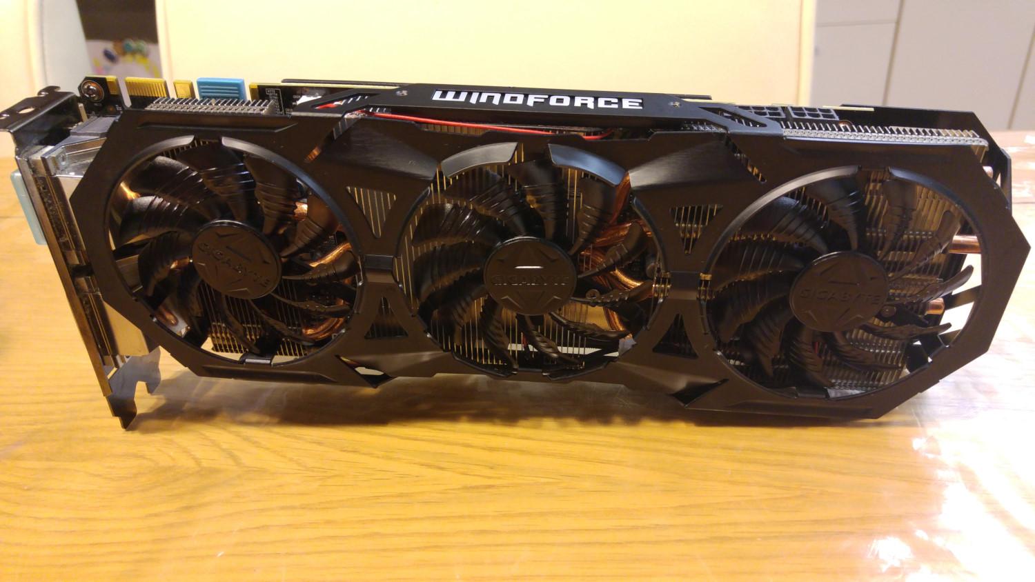

אם אני מקבל כרטיס מקליבר של Gigabyte GTX970 G1 Edition, שהוא כרטיס binned מיועד ל- overclocking ומצליח
להשמישו, אז עשינו פה אחלא של עסקה. מה זה אחלא ? ....  פגז של עסקה!

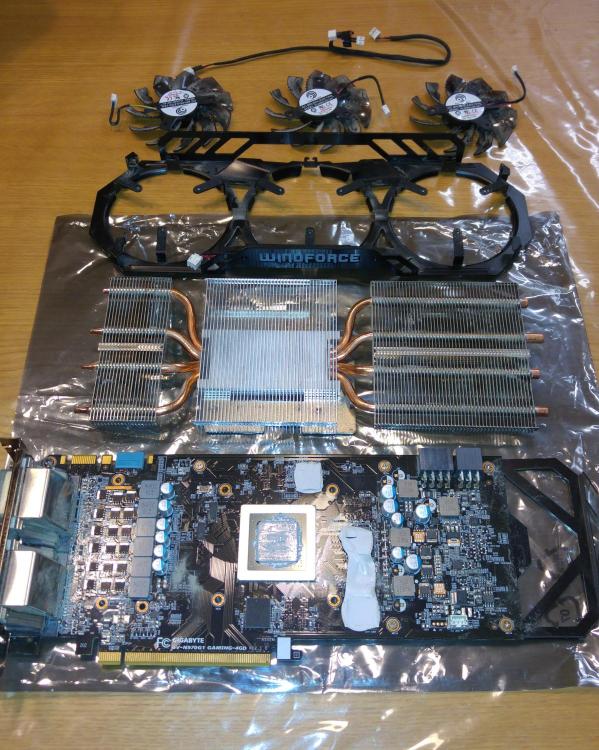

כמו כן עמוק בתוך ראשי מקוננת המחשבה, שאם הוא שמר עדיין על המאווררים המקוריים של הכרטיס ולא זרק אותם, יש אולי
מצב להצילם והדבר עדיף משמעותית מאשר להסתמך על המאווררים החלופיים שהוא רכש.  אז אני שואל, הוא מברר רגע מול
הבית כי לא זוכר בע"פ, ומקבל תשובה חיובית:

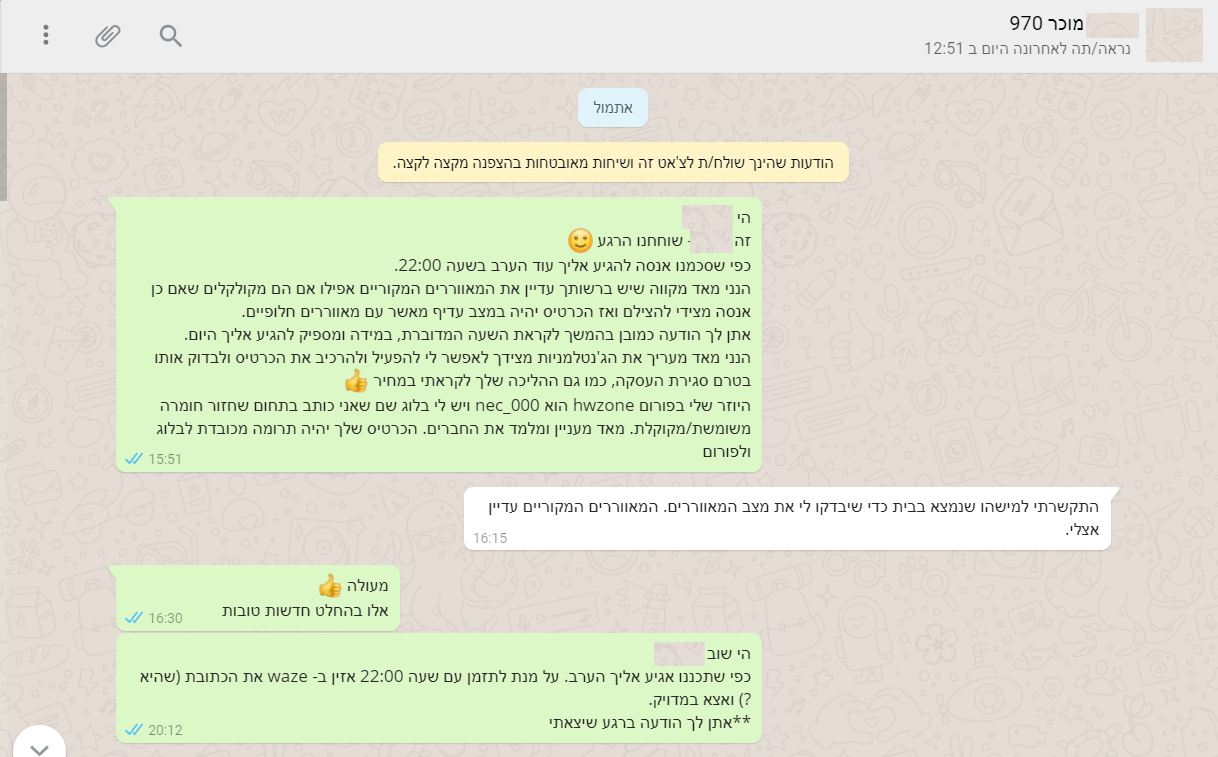

בשעת לילה קצת מאוחרת מגיע אליו (לפחות הכבישים ריקים ואין פקקים כך שהנסיעה מהירה). מקבל יחס מכובד ומנומס
בביתו. מוודא מה הרכיבים שמקבל, ומגלה כי סט המאווררים שקנה מחו"ל אמנם נראה כשייך ל- gigabye אך סט שנראה
כמתאים יותר לדור ישן יותר של כרטיסים, הגם שהוא מתאים מבחינת המחברים שלו לקונקטורים של כרטיס הזה. זאת אומרת,
שיתכן והוא יעבוד, אבל הכרטיס לא יהיה בתצורתו המקורית.

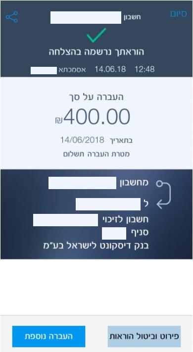

מזכיר למכובד שאני לוקח את הכרטיס והחלקים, מנסה את מזלי בבית, ואם תקין מעביר אליו את הסכום שסוכם עליו בהעברה
בנקאית. וכך היה.

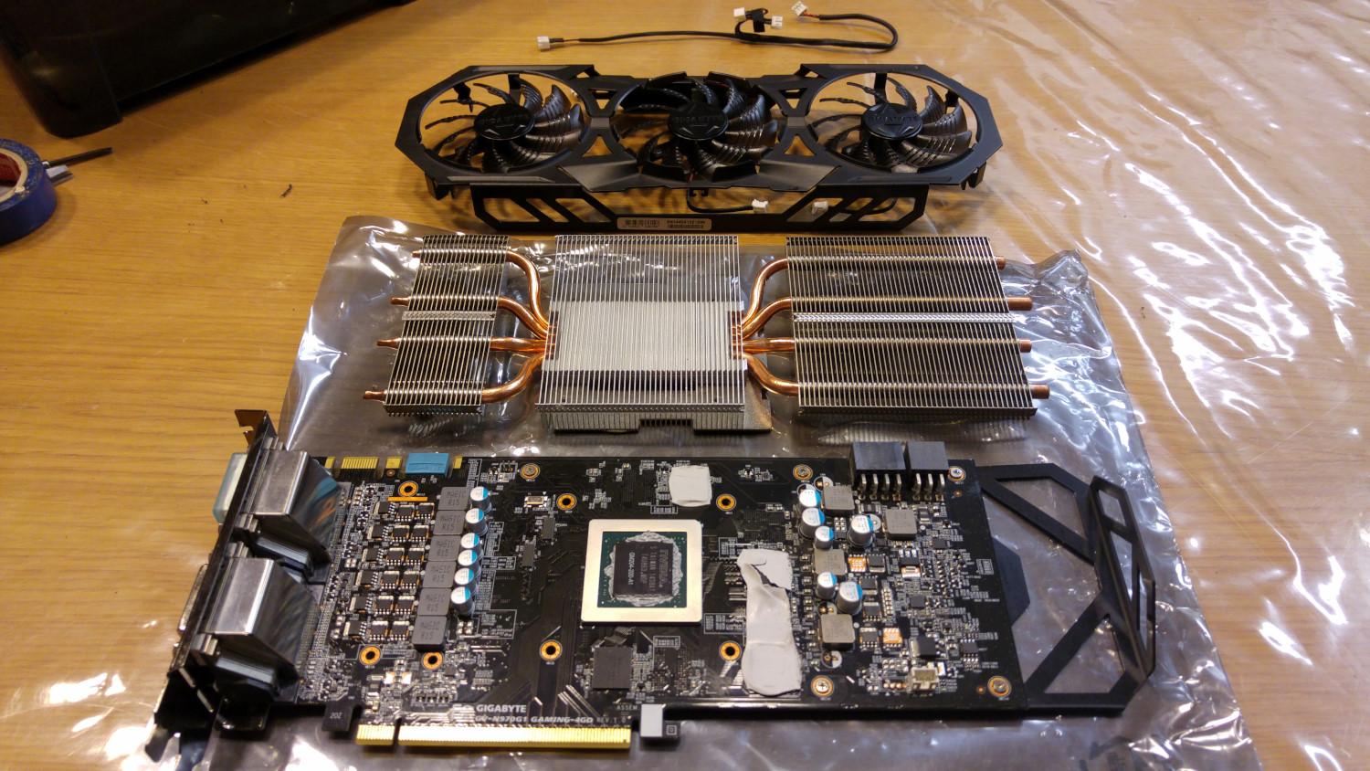

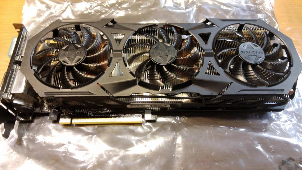

הגעתי בחזרה אל ביתי סביבות 23:00 בלילה. אמנם קצת עייף ומותש מיום העבודה ומהשבוע בכלל, אך עם המון חשק
להתעסק עם הכרטיס עוד היום שכן בוער בי להבין את מצבו והאם ניתן להנצילו.
ככה זה, כמו ילד קטן. וחוץ מזה לא בכל יום מקבלים Gigabyte GTX970 G1 ב- 400 ש"ח, 😋 כך שזו כבר סיבה למסיבה.
מנסיון עבר הנני מאד אופטימי, הכרטיס נראה לא רע בכלל חוץ מהבעיה הזו של המאווררים, ואנחנו כבר למודי קרבות
בהשבתם של אלו מן המתים. מתבונן שוב במאווררים החלופיים ובחילה עולה בי - ממש לא בא לי עליהם. מסתכל שוב באלו
המפורקים שהמוכר טוען שהם רק מרעישים, בוחן אותם מקרוב, מנסה את מבחן הסבוב ביד במטרה לאבחן
כשירות מכאנית, ולמען האמת לא נראה לי שיש להם בעיה מהותית או רצינית.
אז גומר בליבי על ההחלטה לבצע את המהלך הנכון:
אנחנו נעשה את המשימה כפי שצריך ולא נעשה הנחות לעצמנו - נבצע למאווררים שיפוץ מלא כפי שיודעים לעשות הכי טוב שאפשר.
יימח שמם של היצרנים הללו שבכוונה עושים מאווררים ללא יכולת תחזוקה, זאת רק כדי שהכרטיס ימות מתי שהוא מוות מוקדם
מדי, בגלל שהמאווררים התעייפו - ואז אנשים זורקים כרטיס שלם וטוב לפח בשלב מוקדם מדי לחייו על שום סיבה. זו לטעמי
חוצפה וחוסר מוסריות ממדרגה ראשונה. הבנתם כבר - המאווררים בכרטיס זה הם מסוג אטום ללא אפשרות תחזוקה.
זאת אומרת שבתרגולת הרגילה עלינו לקלף את המדבוק, לעבוד כטכנאי מעבדה עם אמצעי קדיחה ופריצה על מנת להגיע ללב
המיסב של המאוורר. לבצע למיסב ניקוי יסודי עם חומר WD40 , ולאחר מכן שימון איכותי עם שמן מכונות (או שמן מנוע), לסיום
סגירת ואיטום המכלול עם איזולירבנד. אחרי שעה ארוכה והמשימה הזו מוכתרת בהצלחה - מדובר פה ב- 3 מאווררים, לא
צחוק, זו עבודה סזיפית ידנית עדינה.
בשלב הבא כמובן פירוק מלא של כל הכרטיס, נקוי יסודי כמוכר לכם, ולבסוף הרכבת המוגמר.
אני מגיע כבר לשעה 1:30 לפנות בוקר, הכרטיס מוכנס למחשב ורק עכשיו אחרי שעתיים פלוס של התשה עצמית, רק אז מתחיל
סט הבדיקות. האם שפוץ המאווררים הצליח לנו ?   שהרי מאד נתאכזב אם לא, משום שהשקענו בכרטיס הרבה מאד זמן
ואנרגיה, והרי שאם הכרטיס בסוף לא יהיה בסדר, הרי שאת כל הזמן הזה זרקנו לבטלה וממש לא בא לי להיות שם.
התנעת מנועים ובינגו - העסק מתעורר לחיים שקטים ורהוטים ויש תמונה על המסך. ואני אומר לעצמי בלב "יש!"
אבל אז נזכר שוב פעם - שעד כאן זו רק התנעה - אנחנו עדיין רק בבסיס השני....
בואו נראה קודם שהצעצוע הזה מסוגל לקלוט דרייבר בהצלחה ותקינות מלאים (זוהי נקודת תורפה לכרטיסים משומשים/תקולים)
כמו גם בואו נראה שהוא מנגן כמה בדיקות מאמץ רציניות בתלת-מימד, ונבין אם יש לנו green light ממשי.
כחצי שעה מורטת עצבים שבסיומה הכרטיס אכן מוכיח עצמו כפנתר אמיתי, מרגיש נוסע ונשמע באוזן כמו כרטיס חדש
מהקופסה. רואים שהוא לא עבד הרבה זמן (רק שנה אמר המוכר) והשיפוץ שעברו המאווררים החזירו אותם למצב שמרגיש כמו
אפס ק"מ:  שקט, חרישי, וסבוב חלק ורהוט.  אני אוהב לראות דברים כאלו - שיצאו פרי ידיך ממש - זה כמו ילד שלך....
רק בבוקר בכדי שלא להעיר את המוכר, עדכנתי אותו שיש לנו עסקה ביד. הועברו פרטי חשבון הבנק והתמורה בסך 400 ש"ח אליו:

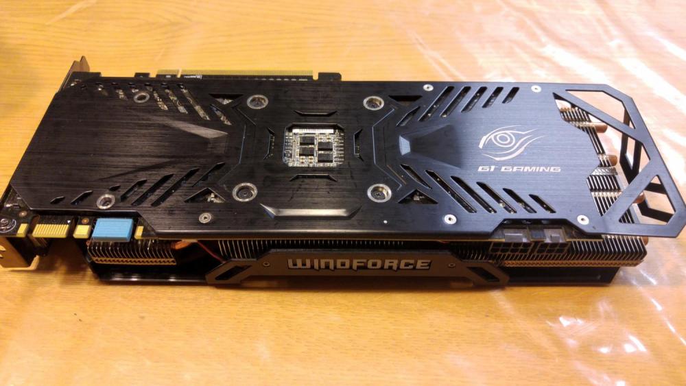

בתרגולת הרגילה שלנו, להלן לקט תמונות הפרויקט להנאתכם.
תחילה מפורק, קצת מלוכלך אבל לא משהו דרמטי:
לאחר גמר ניקוי כל החלקים ביסודיות, והרכבת המאווררים בתושבת שלהם לאחר שיפוצם המלא:
ולקט תמונות פוטו פיניש שאינן מביישות גם כרטיס חדש:
20180614_005939.thumb.JPG.a64da8720d544546aab48b637e442583.JPG20180614_010011.thumb.JPG.0f77ea4b8eff830ab8b1893e077b687e.JPG20180614_010042.thumb.JPG.de185e23af298380d8573fe35a2b972a.JPG
רואים כי הכרטיס הוא יפיוף אמיתי.
כרטיס זה הוא אחד מהדורות הראשונים שבהם gigabyte נטשה את ה- fan assembly הישן שלהם שהיה בשעתו מפלסטיק,
ועברה ל- assembly מאלומיניום בדומה לכרטיסים המפורסמים של asus DCii. זוהי התקדמות נאה ומכובדת אשר מקנה
לכרטיס אורך חיים משופר. כרגע אם הכרטיס מקבל מכה או נסיון "לקפל" אותו - אין הדבר אפשרי ואין חשש כי הבית מאווררים
ישבר או יסדק, הוא קשיח מוצק ורובסטי כנדרש.
כמו כן לכרטיס back plate שמשפרת לא רק את נראותו הויזואלית, אלא גם תורמת לקשיחותו המבנית, ובכך מעלה את רף
האמינות והעמידות שלו לחבלות עוד יותר.
סה"כ כרטיס שנראה ומרגיש ביד איכותי, שמזכיר את סדרות ה- DCii האיכותיות של asus. רואים כי giagbyte עשתה שעורים,
למדה לקח ממוצרי עבר, ועושה מאמץ לישר קו עם המובילה בתחום.

ביצועים מקבילים/שקולים לאלו של R9 290/390, ומקבילים גם לכרטיסים חדשים מהדגמים RX480/580  ו- GTX1060.
רמת ביצועים שכזו תחשב כרמה מקליבר "כרטיס חזק לרזולוציית 1080P" אשר יכולה להריץ את רוב רובו המכריע של הכותרים
תחת רזולוציה זו בהגדרות גרפיות גבוהות מאד (או המקסימליות) מעל 60FPS. כמו כן מספקת לנו אפשרות להריץ רזולוציית 1440P
פה ושם, כתלות כמובן בכותר, בעומס הגראפי שהגדרנו, וברמת FPS שאנו מבקשים לקבל מי יותר ומי פחות.
כרטיסי GTX970 עוברים יד בישראל נכון לעת הזו (יוני 2018) סביבות 600-650 ש"ח סדר גודל גס, ואם הצלחנו להשיגו במחיר נמוך
מכך הרי זה משובך. עבור מחשב תקציבי מודרני המחפש למצוא תמורה גבוהה לכסף, רכישת כרטיס שכזה "במחצית העלות של
כרטיס חדש" שווה ערך, הינה עסקה מעניינת ללא ספק וכזו שמציבה את משוואת התמורה-למחיר בצורה אפקטיבית.
וכאשר אנו רכשנו יותר לכוון שליש המחיר (400 ש"ח) הרי מי אנו שנלין על כך :beerchug:

בנתיים יכול לשתף כי בצעתי נסיון המהרה מסודר בכדי לראות לאן הכרטיס GTX970 שבידנו מסוגל להגיע.
תחילה החלטתי שאני לא מעלה את המתח עבודה, משום שלא רוצה לקצר או לסכן ולו במשהו את המוצר,
היות ורוצה אותו אצלי שמיש ועובד לשנים ארוכות - זהו כרטיס איכותי וראוי, לא צעצוע ב- 100 שקל שלא
אכפת לנו "להרוג אותו" בנסיונות המהרה אקסטרימיים.
עכשיו,
מתח ברירת המחדל שלו הוא 1.21 volt ב- boost מקסימאלי וכך הוא רץ דיפולטית על 1380mhz.
תחילה ניסיתי 1500mhz ועובד כמו ענק. משם עברתי ל- 1520mhz וגם עובד כמו ענק.
עכשיו, לאור זאת שאנו יודעים כי זהו תדר עבודה שנושק למקסימום האפשרי (מתצפיות שלמדתי מהרשת),
ולראיה הטוב ביותר שיש בתצפיות מדבר על אזור 1530mhz ואנו קרובים אליו כדי מרחק יריקה (פחות מ- 1% פער נותר),
כמו גם כשיש עומס על הכרטיס - לעיתים ניתן להבחין תוך כדי ניתור רציף שמנגנון boost 2.0 של ארכיטקטורת maxwell
מוריד bin אחד כך שהתדר יורד ל- 1507mhz (והמתח יורד ל- 1.19 volt),
למדים אנו כי הכרטיס נוגע במעטפת הזרם המקסימלית שלו, ולכן מנגנון המנעוד "מוריד מהלך" (מדרגה אחת של תדר
ומתח עבודה) הכל על מנת לשמור על הכרטיס בתוך גבולות הגזרה של המעטפת.
משמעות הדבר היא שגם אילו נלך בכח וכן נגדיר לכרטיס לעבוד מהר עוד יותר, נגיד 1530 או 1540mhz אפילו,
אין הדבר ישא פרי משמעותי:
ממילא הכרטיס יוריד את מהירות עבודתו בכדי להשאר במסגרת המעטפת, אלא שזה יקרה לו בתדירות תכופה יותר.
משמע, שאם כבר ב- 1520mhz אנו רואים נגיעות קלות בסף הזה, זהו סימן עבורנו שהגענו לאופטימום פחות או יותר
ולא נרוויח מאומה מנסיון כוחני לאלצו לעבוד מהר יותר. הדבר רק יגרום ליותר פעמים של כורח לכרטיס להוריד מהלך אוטומטית.
בשלוב שתי הסיבות לעיל, החלטתי שפה אני עוצר ולא ממשיך לדחוק בכרטיס הלאה. ואני שמח לראות שהכרטיס מגיע
ל- 1520mhz מבלי שבכלל יהיה צורך להזריק לו מתח מוגבר. משמעות הדבר כי הכרטיס ישמור על עבודה בתדרים אלו
לאורך שנים מבלי להנזק.
הדבר השני שעשיתי הוא מציאת תדר זכרונות אידאלי. הדיפולט הוא 7Ghz.
בדקתי 7.6Ghz דבר ראשון שעבד היטב כמו גם חילץ ביצועים משופרים במדידות תחת בנצ'ים.
הבדיקה הבאה היתה 7.8Ghz אשר הראתה שיש ארטיפקטים אקראיים על המסך, משמע no go.
קבעתי איפה את תדר הזכרונות לעבודה על 7.6Ghz.
כרגע זה המצב הסופי שאליו הגענו:
1520mhz GPU  /  7.6Ghz Vram  והכל במתח ברירת מחדל של היצרן (קרי שאין סיכון למוצר).
