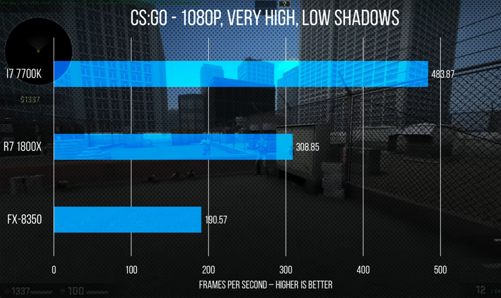

הנה עוד ביצוע מעבד 1800X מול I7 7700K במשחק CSGO ב1080P עם TITAN X XP
זה אומר הכל עדיין רוב המשחקים יש עדיפות למהירות הליבה ויכולת הIPC על פי מספר ליבות...
ככל שהרזולוציה נמוכה המעבד צריך לעבוד יותר בכדי להכין פקודות לכרטיס מסך אם מסתכלים על ביצועים 1440P / 4K יש פחות משמעות למעבד ויותר לכרטיס מסך לכן אנשים מעדיפים לבצע BENCKMARK ב1080P /720P כשמנסים לבדוק ביצועי מעבד תפוח לתפוח...

תגידו אתם אמיתיים? מה זה משנה אם עם מעבד אחד זה 200FPS ועם השני זה 300FPS? העיניים שלכם בכלל ירגישו בהבדל?
מי שמשחק CS על 1080p שלא ישדרג לכלום, כל מעבד יספיק לו.
מי שמשחק משחקים מודרניים שיודעים לנצל ליבות ועל 1440p או 4k גם לא ירגיש בהבדל כי הביצועים ברזולוציות האלה דומים ומוגבלים ע"י הכרטיס הגרפי.
אז אין טעם במעבד במחיר עצום רק בשביל עוד טיפה FPS. ומי שרוצה להשקיע סכום גבוה, שיקנה רייזן ובהפרש (הנכבד נכון להיום) ישקיע על כרטיס גרפי.
