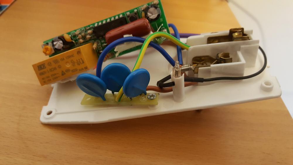

קניתי באייס מגן ברקים ונחשולי מתח של חברת PROGRADE (ורשום גם מגן בפני מתח נמוך).
האם הדגם מוכר? טוב? אני יכול לפתוח את האריזה והמכשיר ולשלוח תמונות אם יש צורך...
קצת מטריד שאין הגנה ממתח גבוה.
מגן ברקים ונחשולי מתח כולל השהייה PROGRADE CLEAN Dealor

בקשר ל-Waisboard: כבר מגודלו הקטן יותר מהברק רעם פלוס, אני מנחש שאין לו את כל ההגנות שהיו לברק ורעם פלוס. הבעייה עם מגיני ברקים באופן כללי (כולל ברק ורעם פלוס) היא שברובם, אין הגנה תרמית לרכיבי ספיגת הנחשולים (הרגל המרכזית שבין שני הרגליים של הרכיבים), מה שאומר שאם המתח הדירתי גבוה מדי או במקרה של נחשול מתח או פגיעת ברק, הרכיבים עלולים לעלות באש ולשרוף את המגן. תפרק את הדגם החדש של Waisboard ותעלה תמונות מבפנים.
בקשר ל-PROGRADE, תפרק אותו ותעלה תמונות מבפנים.

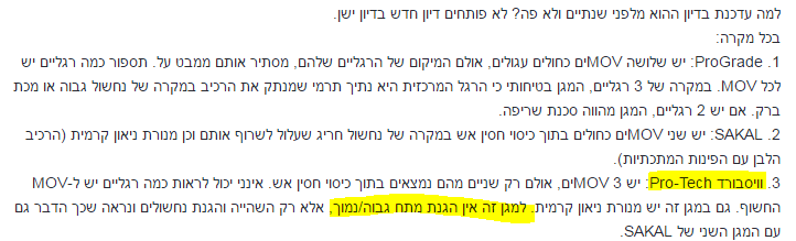

למה עדכנת בדיון ההוא מלפני שנתיים ולא פה? לא פותחים דיון חדש בדיון ישן.
בכל מקרה:
1. ProGrade: יש שלושה MOVים כחולים עגולים, אולם המיקום של הרגליים שלהם, מסתיר אותם ממבט על. תספור כמה רגליים יש לכל MOV. במקרה של 3 רגליים, המגן בטיחותי כי הרגל המרכזית היא נתיך תרמי שמנתק את הרכיב במקרה של נחשול גבוה או מכת ברק. אם יש 2 רגליים, המגן מהווה סכנת שריפה.
2. SAKAL: יש שני MOVים כחולים בתוך כיסוי חסין אש במקרה של נחשול חריג שעלול לשרוף אותם וכן מנורת ניאון קרמית (הרכיב הלבן עם הפינות המתכתיות).
3. וויסבורד Pro-Tech: יש 3 MOVים, אולם רק שניים מהם נמצאים בתוך כיסוי חסין אש. אינני יכול לראות כמה רגליים יש ל-MOV החשוף. גם במגן זה יש מנורת ניאון קרמית. למגן זה אין הגנת מתח גבוה/נמוך, אלא רק השהייה והגנת נחשולים ונראה שכך הדבר גם עם המגן השני של SAKAL.

אין לאף אחד מהם רגל שלישית בשום רכיב MOV (נקרא RV ב SAKAL וב WISE)
מה ההבדל בין 2 ל 3 MOVים?
(אגב, ל WISE יש 2 MOVים, לא שלושה)
איך יודעים עם יש הגנת מתח נמוך\גבוה? אם יש את הרכיב שצריך אז יש את שניהם או רק אחד מהם?
מה עושה מנורת ניאון קדמית? אכן ב PROGRADE אין אותה...

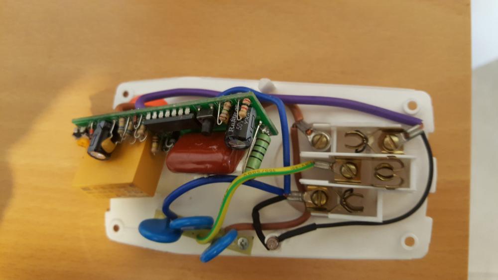

יש הבדל בין הממסרים? ב PRO הוא שונה מה 2 האחרים.. העליתי תמונה.
והרכיב הצהוב?
אין הבדל בין 2 או 3 MOVים. אם יש להם שני רגליים, אז זה לא טוב. מנורת הניאון היא חלק מהגנת הנחשולים. אני הייתי ממליץ על Q-Trade VDPS, שיש לו גם הגנת מתח נמוך/גבוה, גם השהייה וגם ה-MOVים שלו הם עם הגנה תרמית. אני לא הייתי יכול להמליץ על אף אחד מהמגינים שהצגת.
