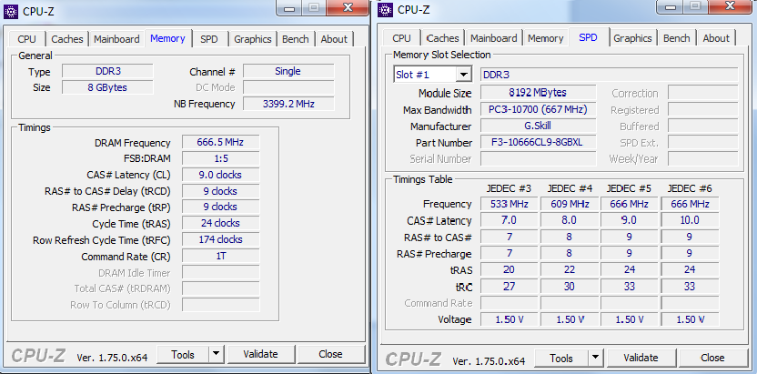

עם התוכנה cpu-z תעלה צילום מסך של העמודות memory, spd.
ציטוט של none77
ספויילר
בבקשה
בסדר גמור, הוא על המקסימום.

אני שאלה, האם הזיכרון שלך עובד ב- dual chanel mode ?
מבקש שתבצע בנץ לרוחב פס הזיכרון והעלה את התוצאות כאן.
