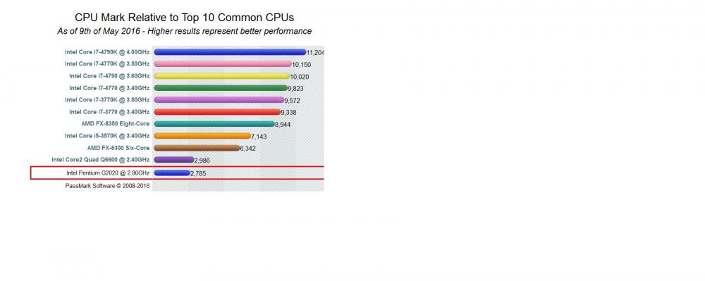

על הנייר המעבד שלי לא אמור להיות ישן וחלש :
  • תגובות 71
  • צפיות 14.7k
המעבד שלך כבר בן 3 וחצי והוא כפי 4 יותר חלש מהמעבדים של היום.
זה לא אומר שאין אצלך בעיה, אבל היא לא במעבד שלך.
ברור שהוא חלש ביחס ל I7 החדשים של היום אבל באופן כללי למעבדי ה LOW MED הוא אמור להיות סבבה לרוב האנשים אין I7 , באמת שניסיתי הכול לא יודע מה עוד אפשר לעשות , בדקתי חלקים טמפרטורות עשיתי פירמוט הכול , הדבר היחיד שלא עשיתי זה להחליף מעבד / לוח אם .
יש לי הרגשה שהבעיה במעבד הוא חלש מאוד והנתונים על הנייר / בנצמרקים לא משקפים את המציאות או שהוא מזוייף או פגום
אני לא בטוח שה E5700 יותר חלש ממנו עובדה לאחי יש אותו ולא מרגישים הבדל באינטרנט ההיפך ב YNET למשל הוא מתאמץ 25 אחוז ולא 35 כמו ה G2020 .
אני חושב על משהו שלא עשיתי ולא מוצא , מה יכולה להיות הבעיה או להתקשר למייקרוסופט ותענה לי איזה פקידה של אקסלים שאין לה מושג .
