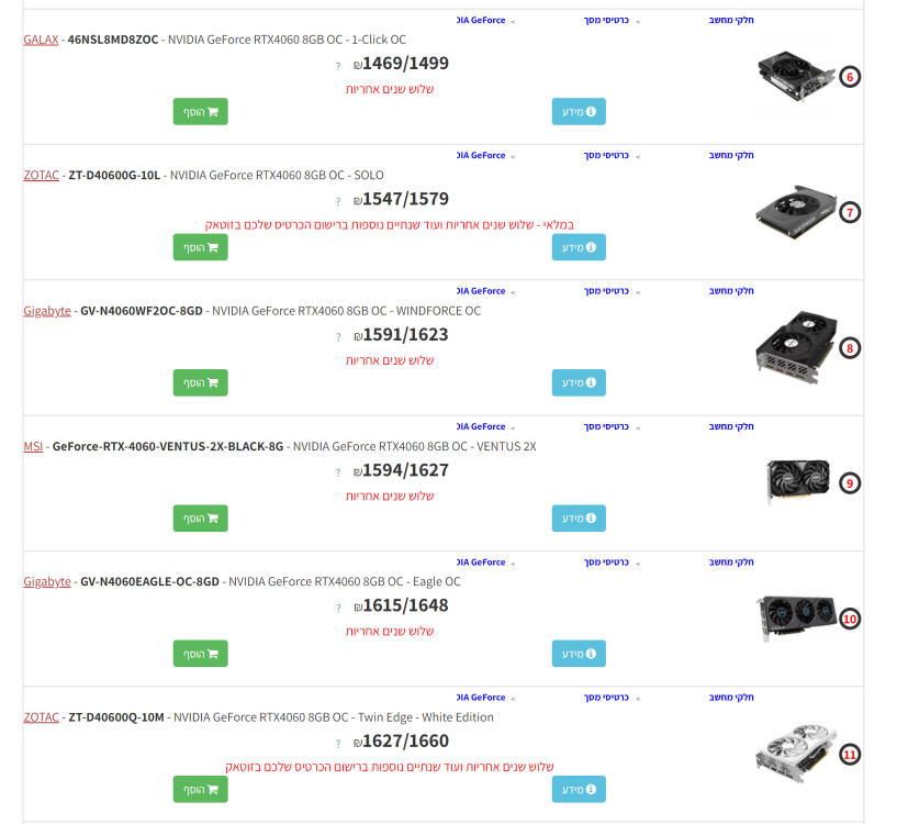

מפה לשם , בעשור + האחרוi , רכשתי מוצרים של גיגהבייט בעשרות אלפי שקלים. יש להם הרבה פאשלות , המוצרים הזולים שלהם - זולים וגם ביקרים מאוד יש פאשלות קטסטרופליות בגלל קמצנות של שקל וחצי . אני לא רוכש כיום מוצרים שלהם ללא מבחן שמאשר לי בפרוש שהמוצר טוב ואני מתכוון לעשות מאמץ בעתיד לכוון לחברות היותר קטנות שעוד מנסות להוכיח את עצמן . https://www.techpowerup.com/review/gigabyte-geforce-rtx-4060-gaming-oc/37.html מבחן ל 4060 , כשאני רואה מבחן כמו זה שאומר שה windforce הוא מזובל על ה 4060 , אני לא אגע ב windforce על אף כרטיס אחר אלא אם אראה מבחן חד משמעי שאומר שהwindforce של אותו דגם הוא כן טוב. אני מכליל לכיוון השלילי כי למדתי בדרך הקשה שיש הצדקה. אם אתה לוקח כרטיס של גיגהבייט אז לא windforce ולא EAGLE ב1000 ש"ח אני מצפה ממארז לעשות את העבודה כמו שצריך עם המאווררים שאיתם הוא מגיע . כמובן שאם לוקחים מארז שכל כולו מפוקס על שקט אז יכולה להיות בעיה , אין לי מה לעזור לך בתחום . הקירורים שציינת זוכים לציונים לשבח בחו"ל בגלל ביצועים דומים ל dh15 בחצי מחיר . אם שילמת אותו דבר, לא עשית הרבה, אבל הוא יעשה את העבודה. יש גם dark pro 5 או ELITE
