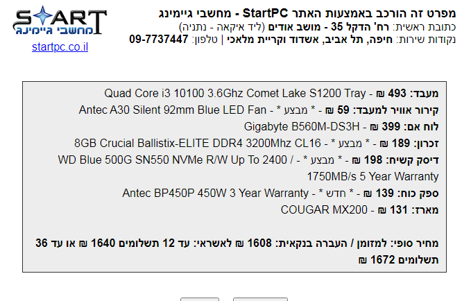

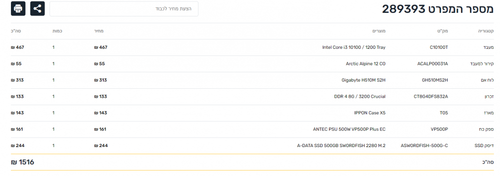

תודה, קיבלתי הצעה למחשב הזה ב1,300 ש"ח. שווה?
0?ui=2&ik=26c2ef32bd&attid=0.1&permmsgid=msg-f:1722945827173377867&th=17e92219ebe9274b&view=fimg&fur=ip&sz=s0-l75-ft&attbid=ANGjdJ-op3raDvpAKZjwoMMoOGF6iitZDP7SNtdFbkASMIlcJrweSQIP1EwmNqPMhjlzpcuqoaN62qP3iC71mXK8oO7wmCg0THYmCVn5o8JPDPJBb0s2x_1cng6yRyQ&disp=emb
זה לא המפרט שאני נתתי ?
ציטוט של A-10
טיפה שונה, בקירור, במעבד, וב200 שח :)
מוזר, אני מקבל בקישור שנתת בדיוק אותו מפרט ואותו סכום .....
