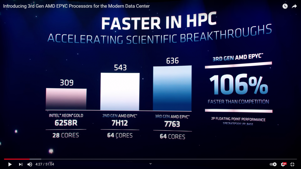

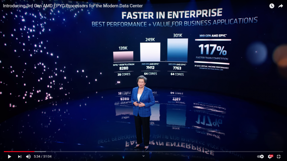

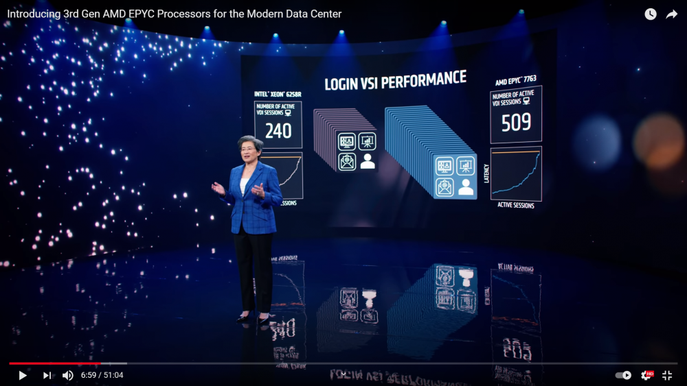

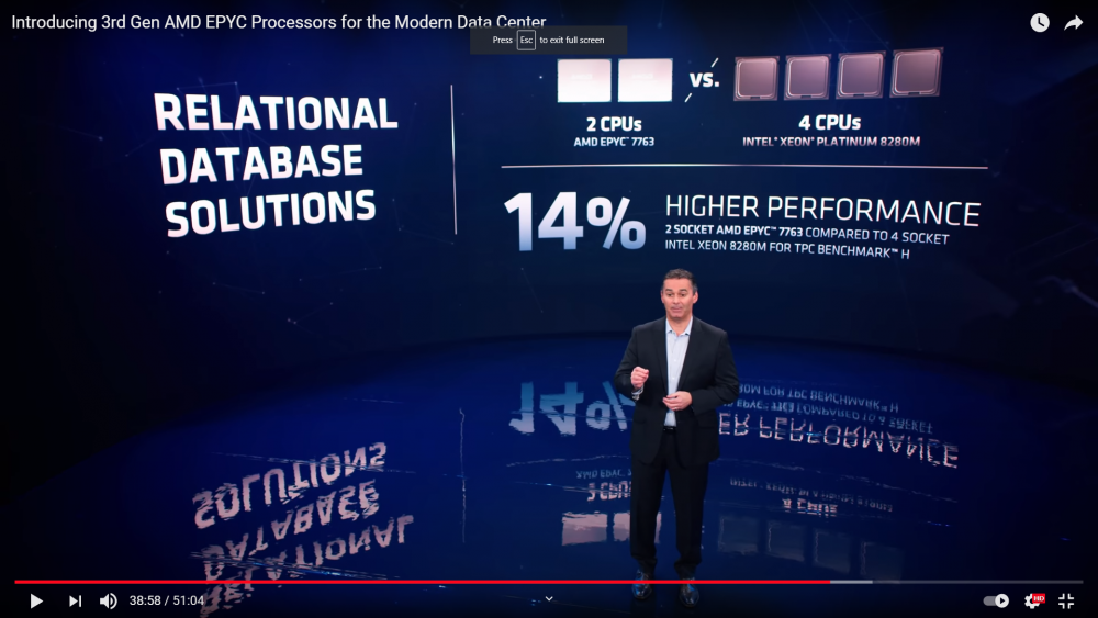

שני סוקטים של epyc מהירים יותר מ- 4 סוקטים של אינטל ב- 14%. זאת אומרת, שסוקט בודד יותר מאשר כפול בביצועיו מסוקט של אינטל.
המבחן הוא בסיסי נתונים רלציוניים, אחד הישומים הכי שכיחים בתעשיה:
כמו שזה נראה, בקצב הזה, הבעיה של AMD תהיה לספק את הביקושים, לאור קושי ממשי בתשתית יצור של 7nm שמתוחה עד
לקצה וכבר קורסת. זה נראה שהולך להתפתח למצב, שבו AMD לא תוכל לספק את כל הביקושים שיהיו למוצר שלה, ולכן
לא תוכל לממש את מלוא הפוטנציאל חדירה לתחום. ואולי זה מה שיציל את אינטל השנה....

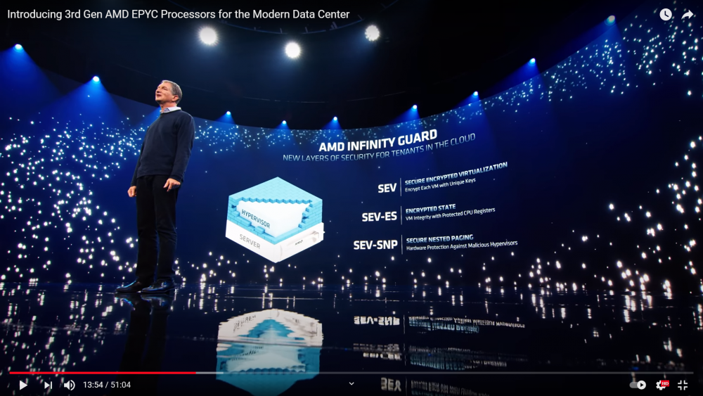

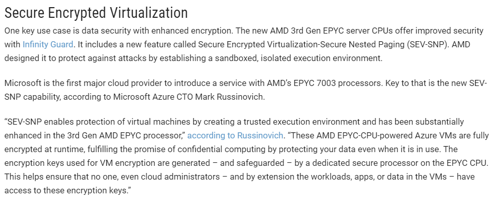

יש הגנות מדהימות, הם יצרו מניעת גישה מוחלטת בין כל האינסטנסים הוירטואליים המורצים במכונה האחד מהשני, הכל מוצפן, בכל השכבות, לרבות תפוסת ה- RAM עצמו, ולרבות מניעת אפשרות של VMware לגשת לאינטנסים הוירטואליים שהיא מריצה, למקרה שהיא בעצמה נגועה, מה שהיא מריצה, מוצפן למעשה והיא לא מבינה מה יש בו. משהו לא מהעולם הזה, מניעה של כולם מכולם לרבות מערכת ההפעלה שלא יכול לראות מידע של ה- מערכות שהיא מריצה בעצמה. והכי יפה, שלא נדרש מבחינת התאמות לעשות כלום, אתה כלקוח, המעבר שלך לפלטפורמה החדשה שקוף לגמרי. למעשה מה שהם עשו זו מהפכה בתחום בשילוב שינוי בקוד של VMWARE, שמאפשר לבצע את זה, יש פה פיתוח משולב של חומרה אל מול תוכנה.
ההגנה על מערכות עלתה כיתה. צריכים באמת לצלול לעומק, אני להניח שבהמשך יצאו החומרים הטכנים, שמסבירים לעומק איך זה נעשה ואת כל הפרטים. במצגת נגעו בנושא במבט על, רק כדי להסביר בעקרון מה קבלנו. וזה כבר היה מספיק כדי להתרשם מאד.
https://www.channelfutures.com/data-centers/amd-further-challenges-intel-with-3rd-gen-epyc-cpu#:~:text=The new AMD 3rd Gen,a sandboxed%2C isolated execution environment.

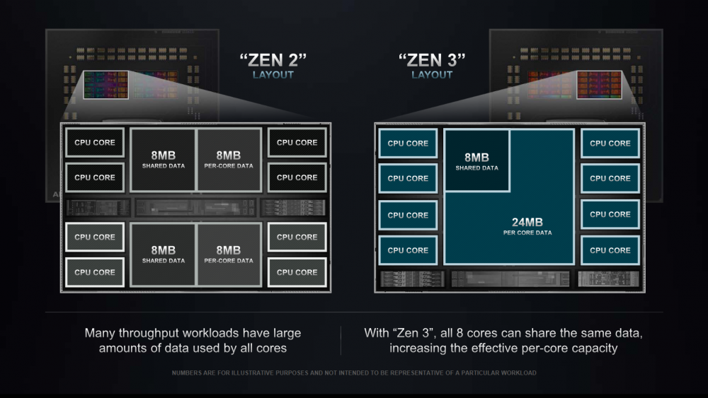

אגב, שמת לב לסלייד הזה?
איך הגיעו למספר 24MB זיכרון מטמון ישיר? לי נראה כאילו הכניסו את 2 המטמונים השכנים (8MB X 3) הקרובים לליבה.
