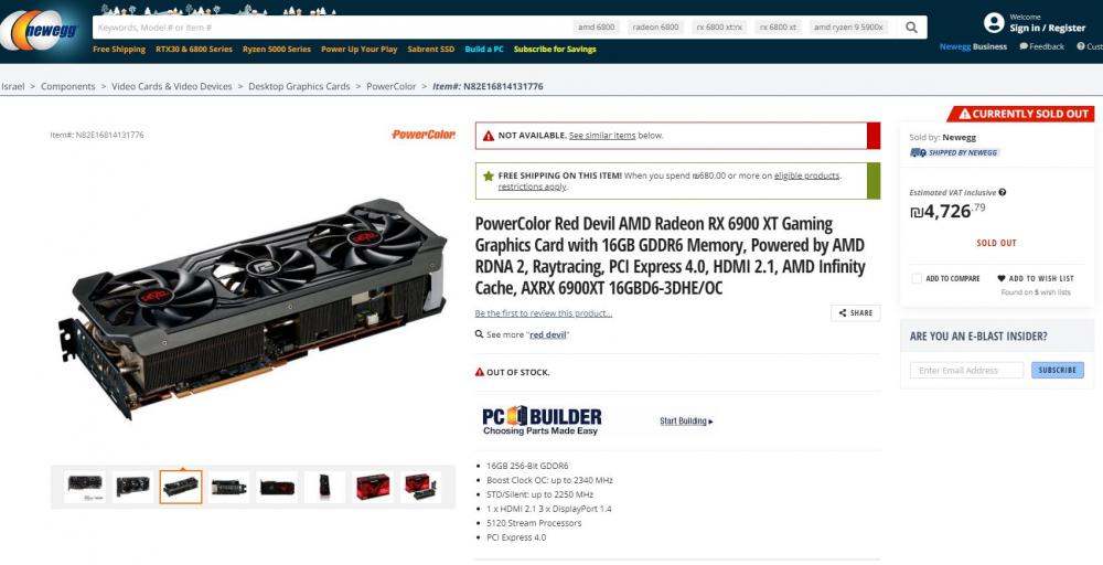

בנתיים משתפים שלרגע קט היה במלאי Red devil 6900xt, אז lanzar הספיק מהר והזמין. צפי הגעה 10-14 יום.
המחיר שבו הצליח לתפוס היה 4700 שח הכל כולל הכל.
כשיגיע לידיו יבצע גם לו מדידות של תדר עבודה, והשוואת ביצועים אל מול ה- 6800xt שבידיו.
אני צופה שפור מינורי של עד 5%, שממש לא מצדיקים את העוד 1000 שזה עולה.
הוא מנגד אופטימי יותר שנראה אפילו 8-10%.  נחיה וונראה כמו שאומרים.
https://www.newegg.com/global/il-en/powercolor-radeon-rx-6900-xt-axrx-6900xt-16gbd6-3dhe-oc/p/N82E16814131776?Description=6900xt&cm_re=6900xt-_-14-131-776-_-Product&quicklink=true
נערך על-ידי nec_000

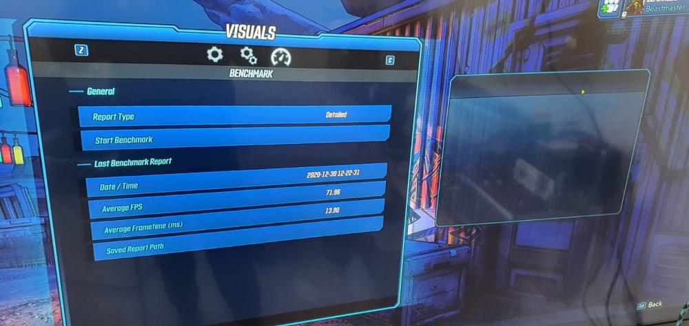

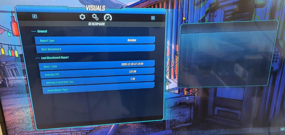

בנתיים ב- borderland גם יש לנו הרי חוב אליכם למדוד אותו ב- 4K (שלא עשינו קודם) וגם מדדנו שוב פעם 1440P .
כך נוכחנו לשפור שהגרסא הזו מביאה, עלינו מ- 135FPS שדווחנו שלשום בעמוד הראשון, ל- 137FPS לאחר העדכון Aegesa.
הנה ב- 1440P טרי מהיום = 137FPS
והנה ב- 4K יוצא 72FPS
וזה כתזכורת הרפרנס להתייחסות:
אם כן ב- 1440P עלינו מ- 107 ל- 137 (שפור של 28%)
וב 4K עלינו מ- 62.8 ל- 72FPS (שפור של 14.6%) להבנתנו ראינו בריצה שמגיעים ל- limiter של 320W ובגלל זה השפור קטן יותר אחוזית.
אנחנו אט אט לומדים לאכול את החיה הזו וצוברים הבנה ונסיון בזכות הריצות עליה ובאמצעות הניטור ברקע
נערך על-ידי nec_000

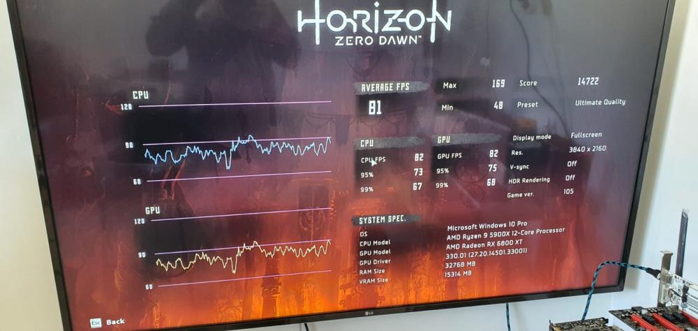

היה לנו חוב אליכם ב-  4K בכותר Horizon zero dawn.
** אין שפור ב- 1440P אז לא צריך לפרסם שוב, יצא 142FPS בבדיקה משלשום (ראו בתחילת השרשור)
כאמור יצא ל- lanzar היום ב- 4K הערך 81FPS:
וזה הרפרנס להתיחסות:
ב- 1440P עלינו מ- 122 ל- 142FPS (שפור של 16.4%)
וב- 4K עלינו מ- 68.8 ל- 81FPS (שפור של 17.7%)
נערך על-ידי nec_000

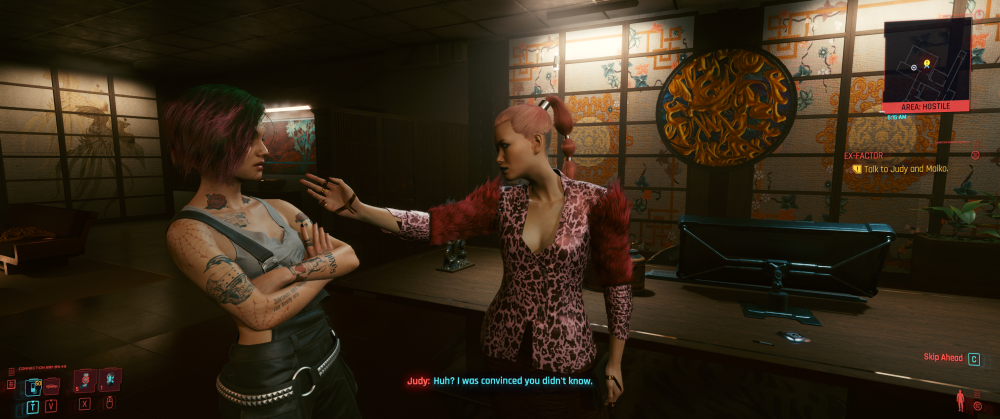

טרי מאתמול תפיסת מסך מcyberpunk 2077 (בלי ספויילרים) שלמרות שאומרים שהוא זבל, אני די נהנה ונתקלתי במעט מאוד באגים. ¯\_(ツ)_/¯
