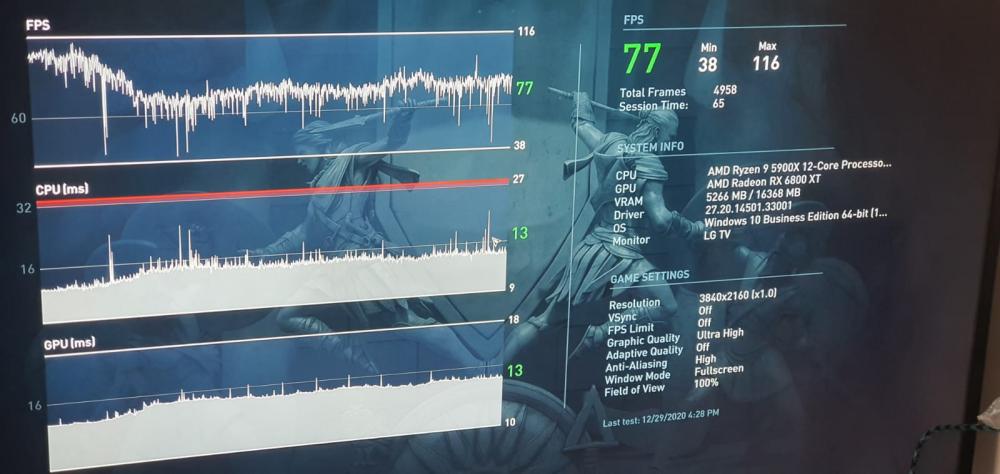

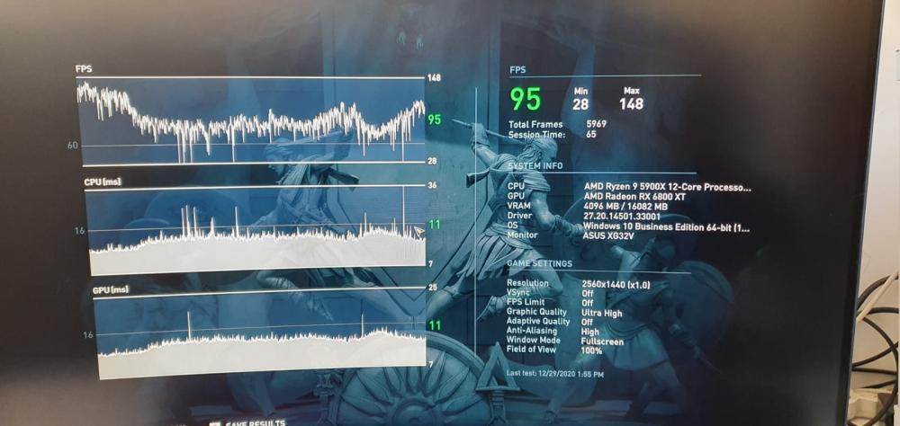

תזכורת שב- 1440P קבלנו 95FPS, ועכשיו ב- 4K מקבלים 77FPS.
זה היה ב- 1440P
זה מה שיצא ב- 4K

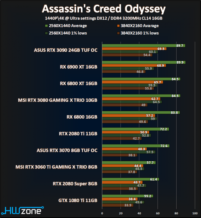

וזה הרפרנס להתיחסות:
נשים לב שב- 1440P עלינו מ- 84.5 ל- 95FPS (שפור של 12.5%)
בשעה שב- 4K עלינו מ- 65.7 ל- 77FPS (שפור של 17.2%)
משמע שהמעבד פה פוגע לנו קצת ב- 1440P משום שב- 4K השפור הביצועי רחב יותר ומתיישר נכון יותר עם העליה
בתדר העבודה של הכרטיס. למותר לציין שגם ב- 4K הפער הנפתח אל מול כרטיס 3090 הוא ברור ומופגן היטב

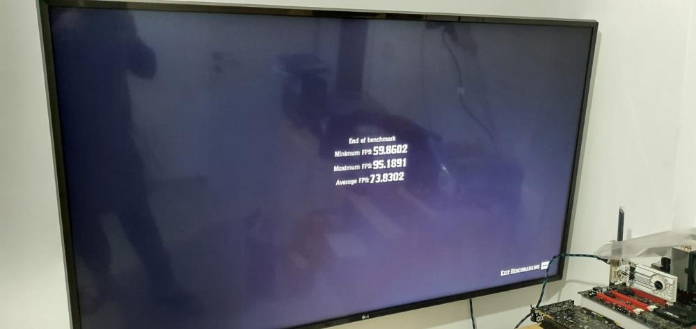

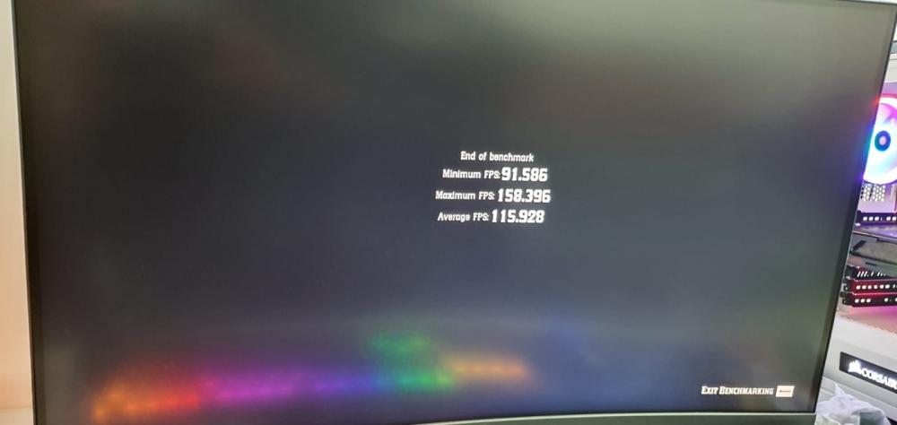

אם כן חזרנו לבדוק את הכותר red dead redemption, הפעם ב- 4K.
תזכורת שזה מה שיצא אמש ב- 1440P
זה מה שיוצא ב- 4K

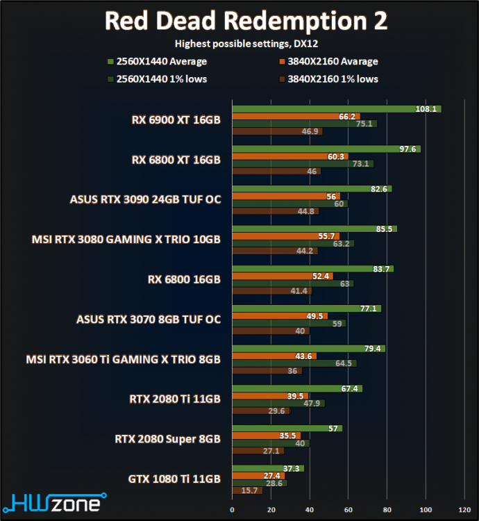

וזה הרפרנס להתייחסות:
ניתן לראות כי השפור המתקבל ב- 1440P הוא עליה מ- 97.6 ל- 116FPS (שפור של 18.8%)
בעוד שהשפור המתקבל ב- 4K הוא עליה מ- 60.3 ל- 73.8FPS (שפור של 22.4%)
מסתמנת מגמה שהשפור האחוזי בביצועים ב- 4K גבוה יותר מאשר זה המתקבל ב- 1440P, וזו תובנה חדשה המנתצת
את הערכתינו המקדימה, כי השפור יהיה דומה. למעשה השפור גדול יותר והפער שנפתח מתרחב ככל שהרזולוציה עולה.
ההסבר הבלתי נמנע לכך הוא שכנראה המעבד/פלטפרומה מעכבים ומפריעים למערכת ב- 1440P למקסם את הפוטניצאל שלה,
כך שנדרש עומס כבד יותר על המאיץ הגראפי על מנת למקסם את הפוטנציאל המלא שלו.

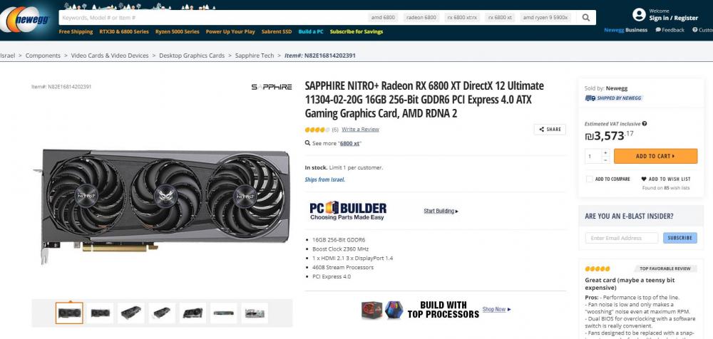

כרגע ממש בשניה הזו יש 6800xt Nitro במלאי אצל newegg במחיר מעולה = 3570 ש"ח.
מאמין שתוך כמה דקות יגמר:
https://www.newegg.com/global/il-en/sapphire-radeon-rx-6800-xt-11304-02-20g/p/N82E16814202391?Description=6800xt&cm_re=6800xt-_-14-202-391-_-Product&quicklink=true
**הכרטיסים האלו לא ברור האם הם overclockers טובים באותה מידה - לתשומת לבכם.
מצלם שתראו, כי בעוד כמה דקות זה יהיה ב- sold out:
