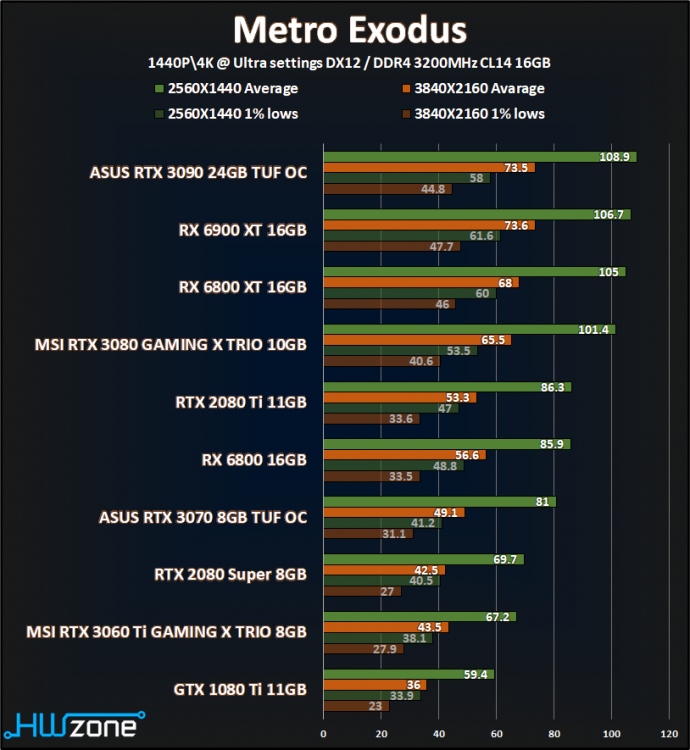

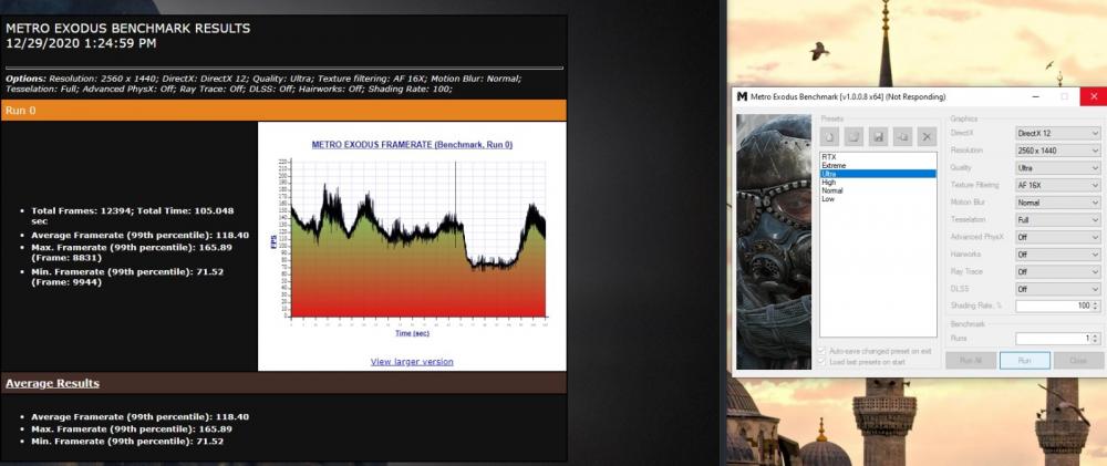

אוקי, בוצעה ההרצה המתוקנת:
אכן מושג שיפור ל- 118.4FPS (ועכשיו גם היתרון של אינטל נעלם בדקנו שוב גם שמה על 10900K).
בהתאם עידכנו בעמוד הקודם את הממצאים.
סיכום:
בכותר metro מושג שיפור מ- 105FPS בסטוק, ל- 118.4FPS

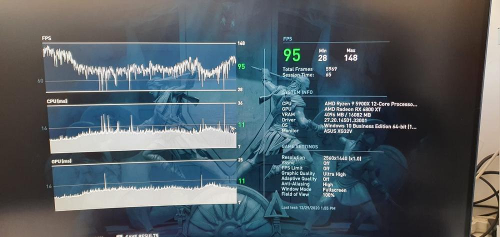

עתה סיימנו עם assassin's creed odyssey,
להלן המדידה = 95FPS
וזה הגרף להתיחסות, ישנו שפור מ- 84.5 ל- 95

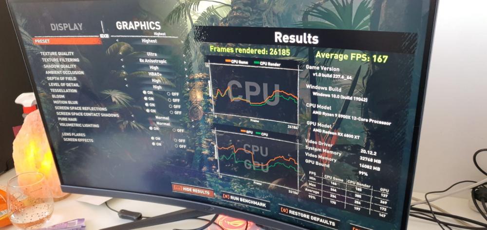

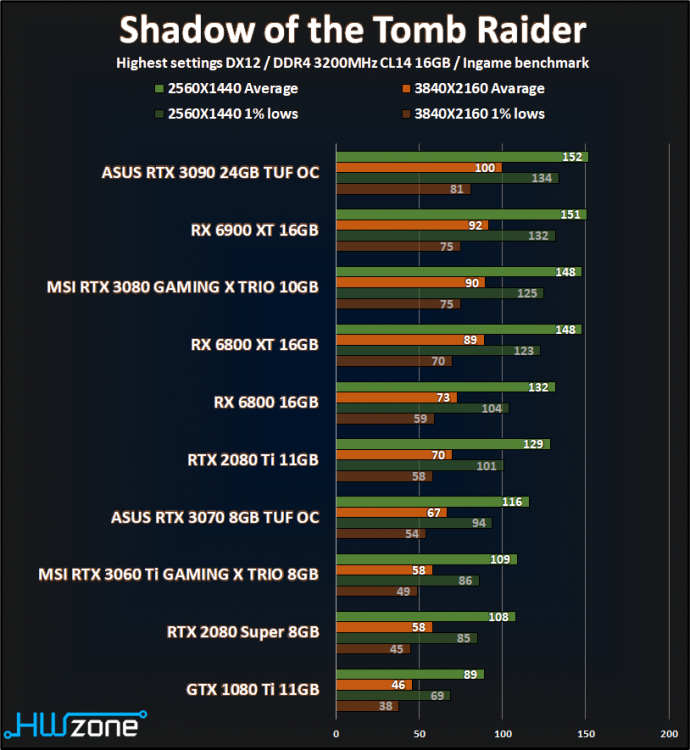

עכשוי סיימנו shadow of the tomb raider,
יצא 167FPS
זה הרפרנס להתיחסות - עלינו מ- 148 ל- 167FPS:
