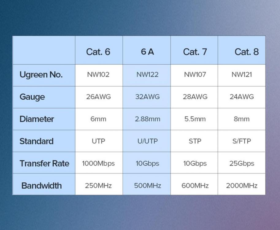

ומה לגבי תקן 6A ? יש לו סיכוך מספיק טוב?
יש בידוד טוב יותר בין הזוגות השזורים וגם הגידים עבים יותר. בדיוק כמו עם CAT7 יש לזה מחיר בדמות כבל עבה ולרוב נוקשה יותר. אלא אם מדובר בבית מאוד גדול, אין יתרון שיבוא לידי ביטוי על פני CAT6.
