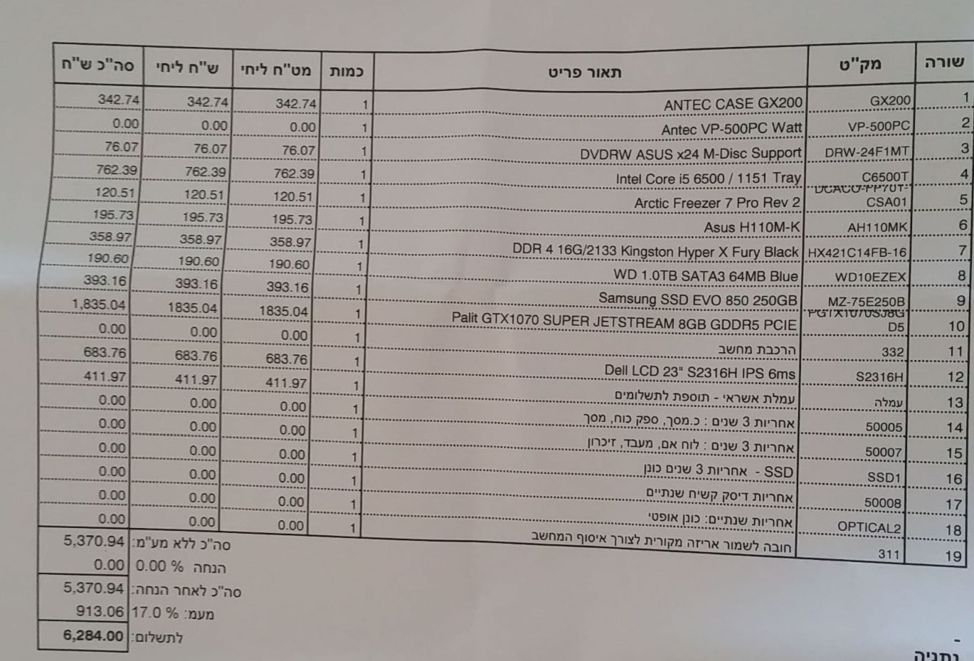

שלום אחרי קרוב ל 3 שנים אני רוצה לשדרג טיפה את המחשב שלי זה המפרט של המחשב
לשדרג  את המחשב
אני רוצה לשדג את המעבד
לוח אם כבר מצאתי  דגם: gigabyte z390 ud
אבל אם יש לכם משהו אחר להמליץ אפשרי

השימוש העיקרי במחשב זה למשחקים כבדים סהכ מסך 24 אינץ חושב לשדרג בעתיד ל27 אינץ
איזה מעבד יעשה את העבודה במחיר משתלם אחרי הכל אני לא הולך להריץ משחקים באיכות 4K על 50 אינץ
אני לא יודע מה זה מחיר משתלם, אבל לאור הבעיות הרבות שעלו לאחרונה באבטחת מעבדי אינטל והפגיעה הצפוייה בביצועים של הHT, כנראה הייתי הולך על מעבד ה9700K ב1750 ש"ח
http://www.shirion-computers.com/product.asp?aff_a=1&Pid=CORE-I7-9700K-TRAY&Cat2Cat1ID=2&Cat2ID=19&aff=Zap&lang=he
עם זאת, הייתי ממליץ לחכות קצת לאור יציאת מעבדי הAMD החדשים שצפויים להיות משתלמים מאוד, ולא צפויים לסבול מבעיות האבטחה של אינטל. (יוצאים ב7 ביולי). צריך לחכות ולראות איך הביצועים שלהם יהיו
לדוגמא - https://www.tms.co.il/index.php?route=product/product&product_id=102178
