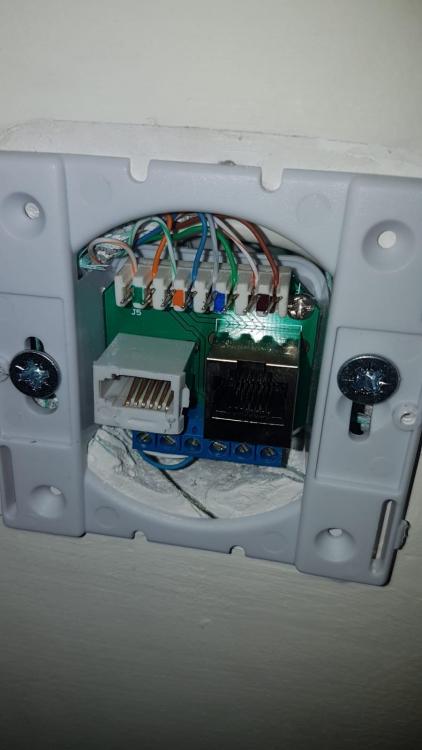

האם השקע המצולם הוא התשתית של סלקום ?

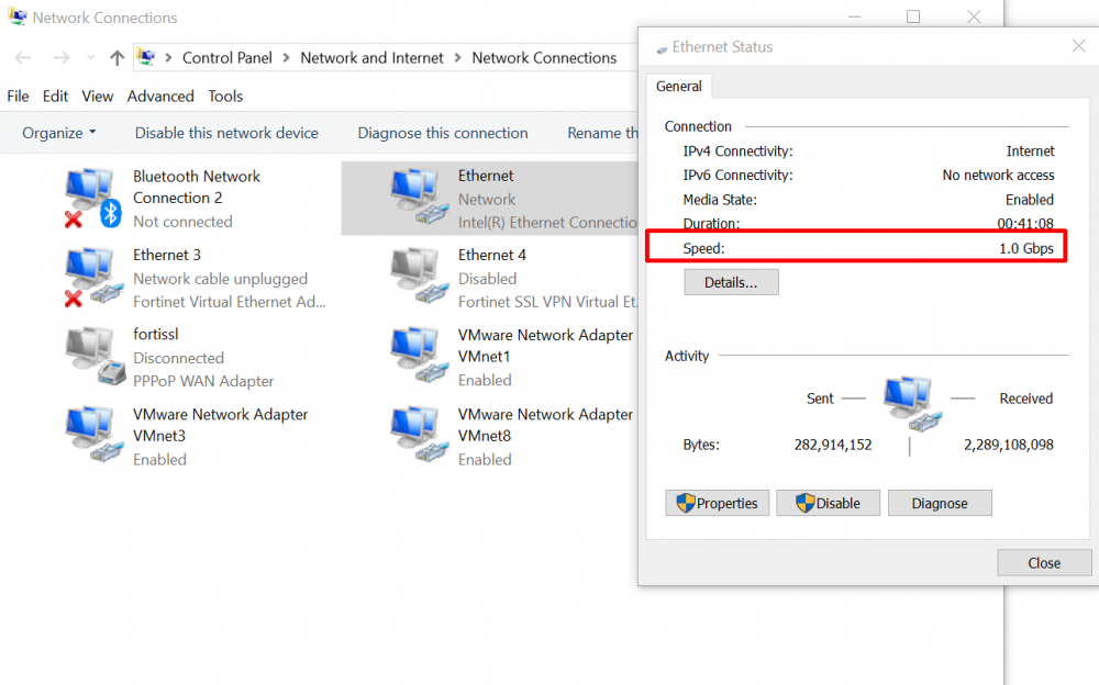

האם הכרטיס רשת מסתנכרן על 1000 כשאתה מחובר דרך הקיר?
לדוגמא:

אין על מה להתווכח, זו ממש לא לחיצה שתחזיק 1G.
בלי קשר, לא רואים בכלל את הכבל ולא ניתן לדעת מה האיכות שלו.
בכ"מ, ככה נראה קיסטון שיתמוך בCAT5E ומעלה:
בנוסף, חושפים את כל הגידים הכי בקטנה שבעולם וממש לא כמו מה שהולך אצלך. יש שם איבוד איכות.
