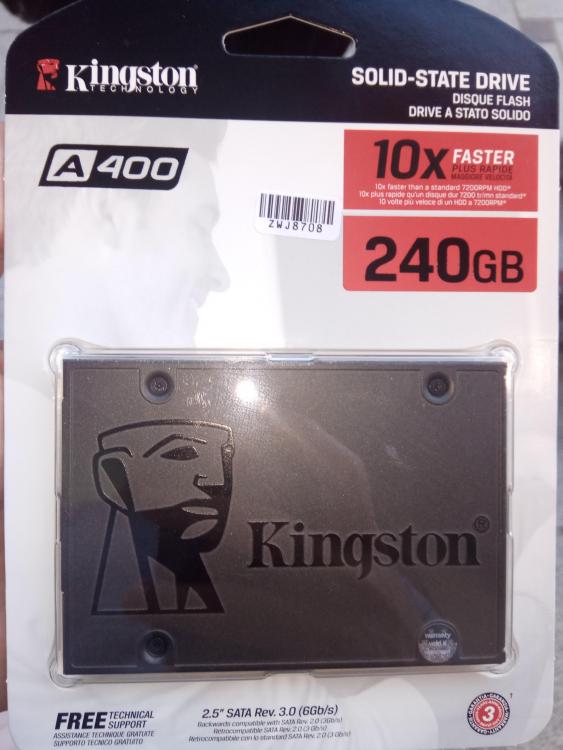

פורסם 2018 באוגוסט 298 שנים מחבר ציטוט של askme אתה טועה, אבל כרצונך. בכל מקרה, עד 120 ! למה טועה? הבחור בהודעה הראשונה המליץ. אישתי בסוף קנתה לי את זה (תמונה מצורפת). הוא עלה 200₪, להשאיר או להחליף?
פורסם 2018 באוגוסט 298 שנים להחליף !!! זה בכלל סדרה 2 אחורה ממה שיש אפילו לקינגסטון להציע ( סדרת UV ). אם אתה פותח דיון, מן הסתם כדאי שלפחות תקשיב לנאמר בו. הבחור המליץ והלך, ואני כאן .... תחליף למה שהמלצתי, crucial mx500. הכי הרבה, גם אם הוא לא ינוצל עד הסוף מבחינת הביצועים, תוכל להמשיך איתו לכל מחשב עתידי. והוא פשוט כונן טוב, לא פחות מסמסונג המהולל....
פורסם 2018 באוגוסט 298 שנים זה לא כונן גרוע ולבטח יהוה שיפור לעומת קשיח רגיל אבל הוא לא הבחערה הכי משתלמת מבחינת עלות-תמורה. נתחיל מזה דהוא מגיע רק עם 3 שנות אחריות לעומת 5 ב-MX500. האם זה שווה עוד 100 ₪? עניין של דעה. לדעתי בהחלט שווה. כמו כן ל-A400 אין בקר עם זיכרון DRAM (המשמש ל-Cache) והבקר עצמו פחות טוב מזה שה-MX500. האם זה שווה את ההפרש במחיר? שוב, עניין של דעה. לדעתי כן ובטח אם משקללים את שתי הנקודות הנ"ל ביחד (אני אישית חושב שאק תקופת האחריות שווה את זה). עם זאת, אם המחשב משמש בעיקר לעבודה משרדית ה-A400 הוא בסך הכל בסדר ככה שאם אין אפשרות או רצון לחרוג מהתקציב/לקנות מאמזון אין סיבה לדאוג או להצטער. נערך 2018 באוגוסט 298 שנים על-ידי About:blank
פורסם 2018 באוגוסט 298 שנים עזוב אותך שטויות לא תרגיש שום הבדל בפועל בין השניים. תן לה נשיקה תגיד תודה ותהיה מבסוט.
פורסם 2018 באוגוסט 298 שנים 200 שקל זה סבבה. פעם לנפח כזה היית צריך לשלם 500. אם זה למחשב משרדי, אל תחליף. חבל על הטירחה.
פורסם 2018 באוגוסט 298 שנים שני המגיבים שמעלי - אתם טועים ומטעים. מילא נימקתם במשהו מהותי את עמדתכם, זה לא מדיוני הבעלמה על כרטיסי NVIDIA.
פורסם 2018 באוגוסט 298 שנים שניהם יהיו מספיק מהירים כמעט לכל שימוש, ההבדל לא יהיה מורגש, בטח בסביבה ביתית ובמשחקים. כנראה ששניהם יעבדו במשך כמה שנים טובות, אפילו אם אחד מהם בא עם יותר אחריות. עד כדי כך לא יהיה הבדל שאפילו אם יום אחד לצורך העניין תבוא אל הבחור בלילה ותחליף לו בין הכוננים, אין מצב בעולם שהוא ישים לב.
פורסם 2018 באוגוסט 298 שנים סליחה, טיעונים פופוליסטיים ותו לו. יש איכויות מוצר, ועל איכות משלמים. להניח ששניהם יעבדו שנים זה נחמד, רק לא רציני. וסמותסקין בכלל לא אמר מילה למה הוא ( הכונן ) מיועד. למה להמליץ על מוצר נחות כאילו היה שווה באיכותו למוצר האחר ? מה נראה לך, סתם זה עולה כפי שעולה ?
פורסם 2018 באוגוסט 298 שנים בגלל כל הסיבות שאמרתי קודם! פופוליסטי? מציאותי! זה יהיה שדרוג על פני כל הארד דיסק מבחינת ביצועים, אבל הוא מספיק מהיר כדי שההבדל בינו לבין SSD יותר מהיר יהיה זניח ולא מורגש! תסכים איתי ש SSD מוצר יותר אמין מהארד דיסק? שגם ככה בדרך כלל מחזיק הרבה שנים.. תסכים איתי שאם יש פאק בייצור כנראה שיבוא לידי ביטוי דווקא בשנה הראשונה ולא לאחר מכן? אז כן אני מניח שהמוצר לא יתקלקל. אני משער שהבחור משתמש במחשב למשחקים וכמחשב ביתי, יצא לי לראות פוסטים שלו בעבר. הוא יותר זול כי הוא מיוצר מחלקים יותר זולים כנראה, והוא קצת פחות מהיר, ופחות אחריות, ועדיין בשימוש רגיל לא יורגש שום הבדל.
