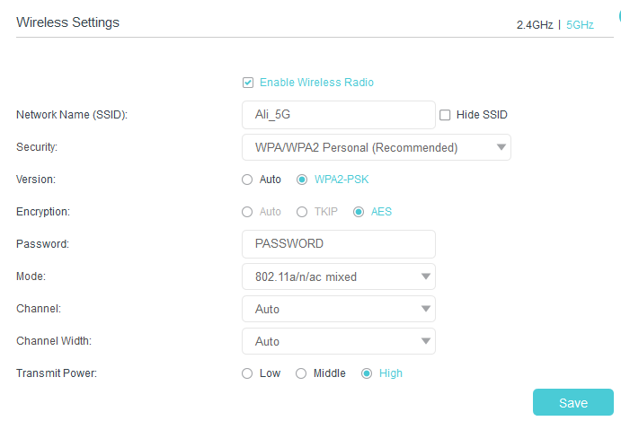

טוב קניתי לא מזמן את הראוטר הנ"ל: TP-LINK Archer VR400 V2.
רשת קווית תקינה ורשת 2.4GHz אלחוטית גם תקינה.
יש לי בעיה עם 2 טלפונים שאני מנסה להתחבר לרשת 5G, בהגדרות ברירת מחדל.
הטלפונים הנם LG G4 ו-Xiaomi Mi 5.
אני לא רואה אפשרות להתחבר לרשת.
אם אני משנה את הערוץ ל-48 אז אני מצליח להתחבר אבל מדי פעם האינטרנט לא מגיב. וגם הגישה ל192.168.1.1
Firmware Version:0.2.0 0.9.1 v0070.0 Build 170719 Rel.63031n
אפשרות הערוצים הנם 36,40,44,48
רוחב פס 20,40,80
מה עושים?
עריכה: טוב עשיתי קצת בדיקות בעצמי, וייתכן שהטלפון של שיאומי גורם לקריסות. כרגע אני עדיין בודק את זה
עריכה 2: טוב אם אני מחבר רק את ה-LG, שם רוחב פס על 20MHz, וערוץ על אוטומט. אין בעיות כרגע.
עריכה 3: איפשרתי SRA ונראה כי המהירות שלי טיפה עלתה. פינגים נראים יותר נמוכים במקצת

שתי האופציות באמצע המסך בחר במצב AUTO.
