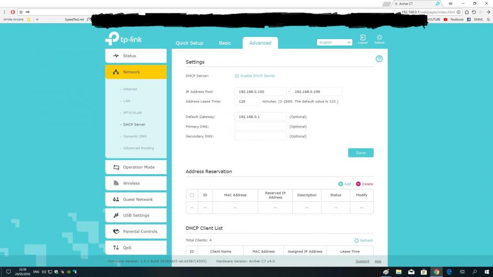

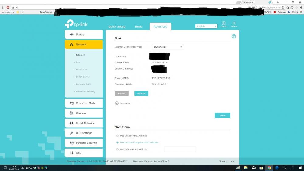

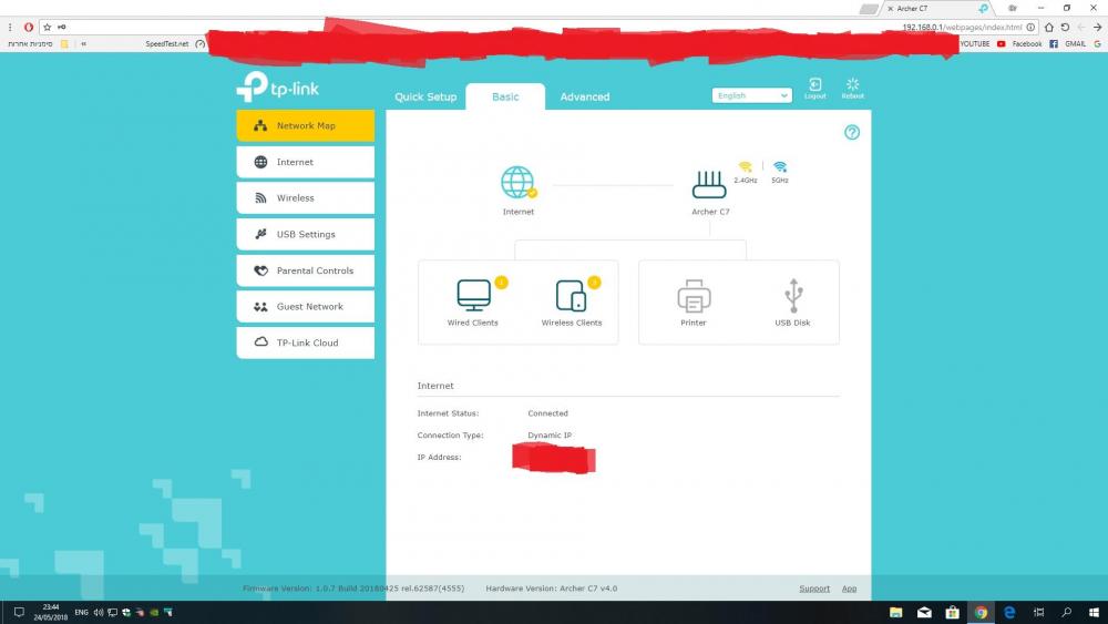

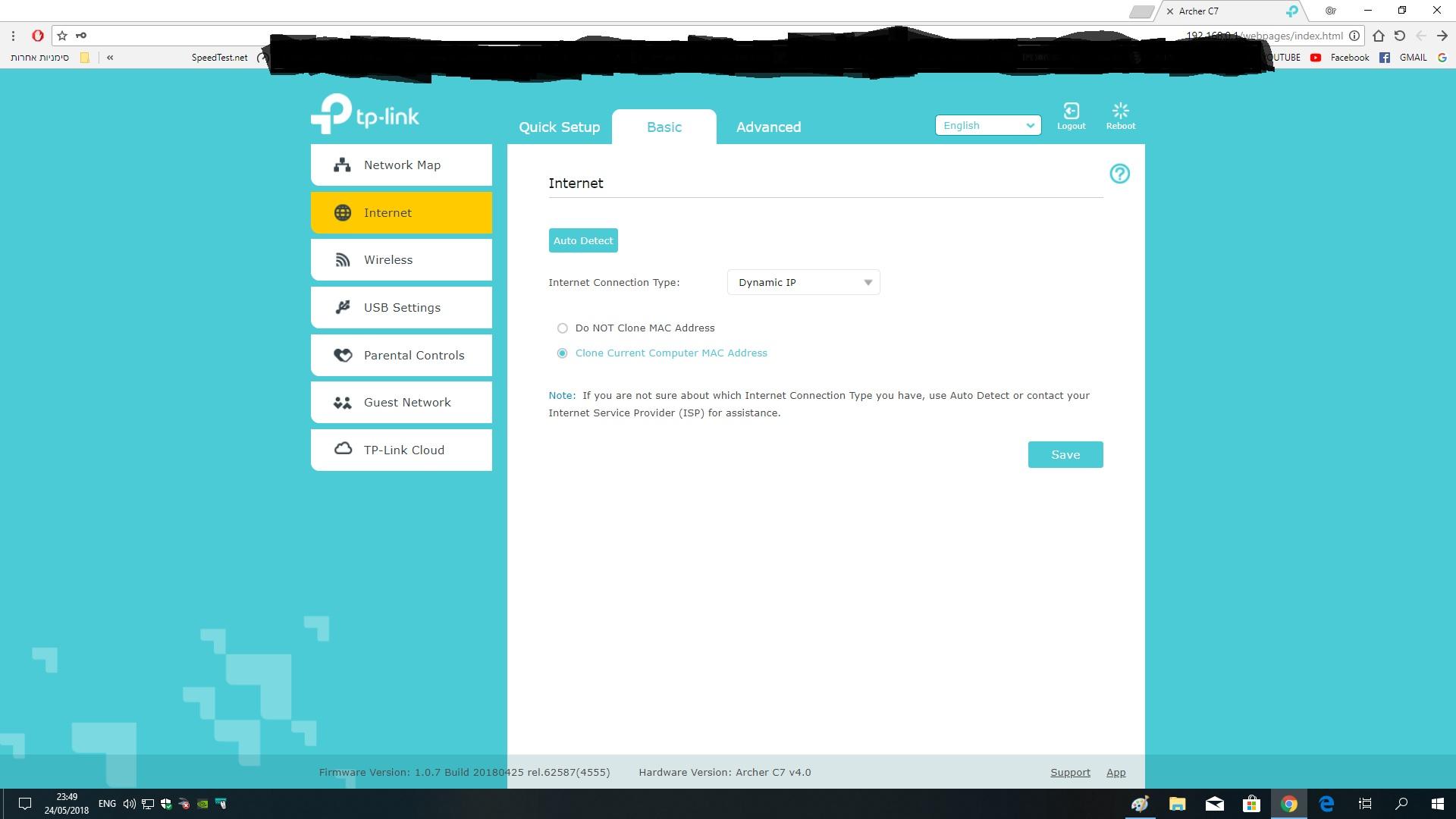

הנה כמה תמונות להמחשה. מקווה שיש פה את כל מה שרלוונטי.
אני יודע שבתמונה הראשונה כתוב "Connected", כי כרגע זה מחובר. כשזה מתחיל להשתגע, כתוב שם "Poor Network".
אודה למי שיצליח לעלות על התקלה.
למה בחרת באופצית ה-CLONE השניה?  תחליף לאופציה הראשונה.
ציטוט של Cheif
חיפשתי קצת בגוגל וראיתי שהמליצו לעשות Clone MAC Address, אז עשיתי. זה לא עזר.
אני אחזיר את זה עכשיו ל-Do NOT Clone MAC Address.
