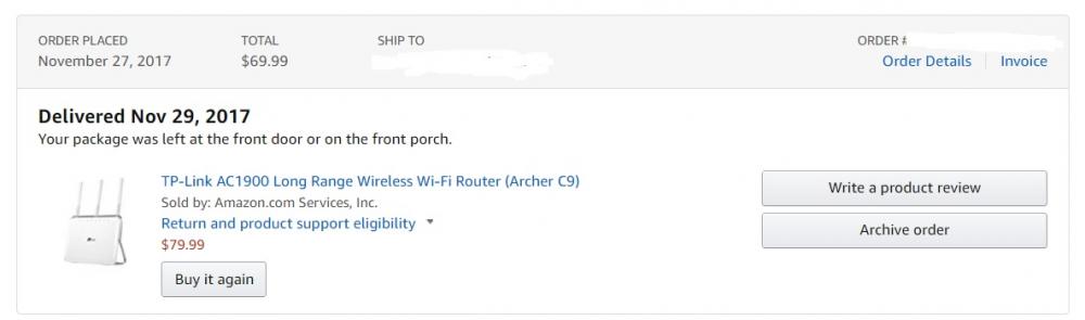

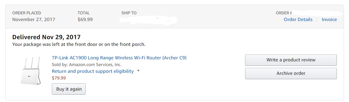

@שמואל דקל
אני מעולם לא ביצעתי רכישה מאמזון, שכן כמעט תמיד הצלחתי למצוא מוצרים דומים במחיר זול יותר באתרים כמו AliExpress ו ebay. העובדה שהצלחת לקנות את הנתב Archer C9 בכ-70 דולר (כ-250 ש"ח) היא לא פחות ממדהימה. כל הכבוד.
המחיר הזה הוא בגלל שהוא נשלח לכתובת בארה"ב ולכן לא היו דמי משלוח.
שים לב לתאריך = black friday….
