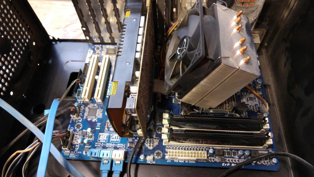

לעניין זה כדוגמא מייצגת, אצלי בבית כיום "רק" 5 מחשבים בעמדות פעילות, עוד מעט 6 (ממתין שבני הקטן יגדל עוד קצת כדי לסדר
לו חדר לגיל הבא שלו). למעט המחשב הראשי (שלי) בחדר העבודה, כל יתר המחשבים הזוטרים כיום (מבחינתי) רק בתקציב של יד
2 מעתה והלאה, כי למדתי משהו בדרך, למדתי עם הניסיון עד כמה זה קל (לי) להרים מחשבים שכאלו. זה שזה טרחה זה נכון ופה
הנך בהחלט צודק, אך אני גם נהנה על הדרך ומאד, כך שהטרחה מבחינתי מתאיינת.
כמו כן הרמתי מערכות בהרבה פחות מ- "200$ שאתה מתייחס אליהם". גם בפחות מ- 100$ .
הן מנגנות בצורה שהיא בסדר גמור. לא ליד, לא בערך, אלא מנגנות פרפקט. התרגלת (אולי ?) לציוד חדש ומשכך כל דבר שמתחת
לכך, מרגיש לך (פסיכולוגית ?) כצעצוע או כמשהו מתפרק חלילה.

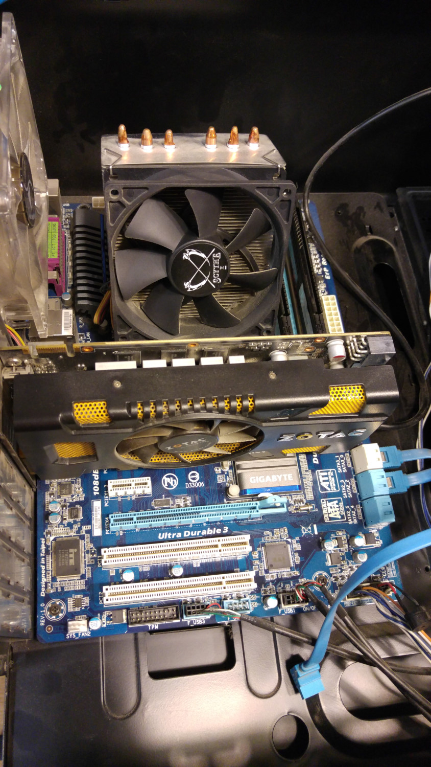

Q9400 מומהרת עם 8GB זיכרון ומאיץ גראפי סביר עושים.  והיא עלתה לנו הרבה פחות מ- 200$ (למעשה פחות מ- 100$).
בנושא זה צפייה אחת ושימוש של כמה דקות הרי שווים אלף מילים.
אני מריץ עליה (גם) כותרים מודרניים תחת 1080P, לרוב הגדרות hi או Ultra עוברות בשלום (תלוי בכותר) ומקבל (גם)
את הסף המבוקש של 60FPS.
ולא, המחשב אינו מתקלקל, הוא יותר יציב מלא מעט מחשבים מודרניים שנתקלתי בהם משום שהוא הרכב איכותי למדי:
לוח gigabyte מסדרת P, ספק corsair, זכרונות kingstone, דיסק קשיח server grade מדגם Seagate constellation, מארז heavy duty (גדול) של אינטל (גם אם ויזואלית שמור ככה ככה), מאוורר של coolermaster, או בקצור הבנת.
כל הרכיבים איכות א' א' והמכונה לא נגמרת ואפילו אינה משהקת. עובדת ומרגישה "כמו חדש" מהניילונים מבחינה זו.
במחיר של מחשב אחד חדש חזק = 8K ש"ח, מסוגל לייצר סדר גודל של כ- 20 מחשבים כמו זה שהרכבתי משומש מדגם Q9400.
משוואת העלות תועלת כאן מנצחת כל חישוב שנעשה, ובסכום הזה אפשרי לרשת כל פינה בבית במחשב, גם פינה שאין בה מקום
לשים אותו כבר.

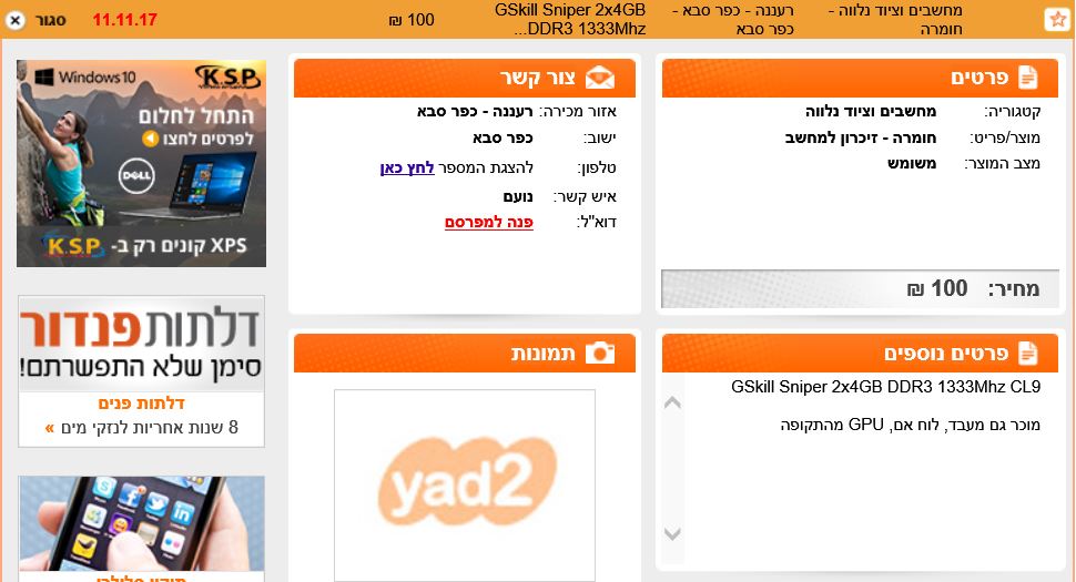

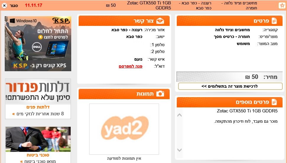

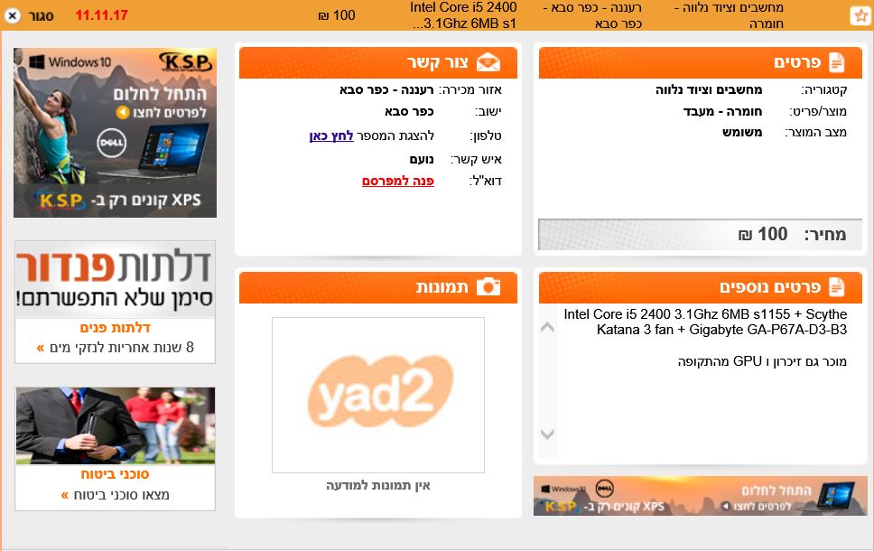

ג. ועוד מקרה שנועד למחזור חומרה הוא גם עבור צרכנים כמונו שיש להם כסף, ובדר"כ היו רוכשים חדש, אלמלי הבינו שאפשר
למצוא (גם) מחשב משומש טוב ומודרני, כזה בן 3-4 שנים בלבד, ברבע עד שליש ממחיר של חדש מקביל ביצועית סדר גודל.
יש המוני i5 ו- i7 במחירים של 500-1000 שח למחשב קומפלט מודרני, שלא ממש נופל ממחשב חדש כפי שכולנו יודעים,
שכן אין הרבה הבדל בין haswell ל- kaby lake.
ואלו אופציות בתחום הזה הוצעו לי לא טרחתי לספר כאן, משום שלא רכשתי בפועל, למרות שיש לי בסמרטפון עדיין שרשור
אחד כתוב בווטסאפ, אך לא רציתי ליצור רעש מוגזם. לפני כחודש ממש במקרה הוצע לי i5 haswell (לא סדרת K), אבל עם לוח
מעולה של גיגבייט, 8GB זכרון וכרטיס מסך HD7970, הכל ב- 500 שח, אבל בלי כונן קשיח, אותו המוכר פירק למחשב הבא.
נו שיהיה... מה נגיד על זה ?

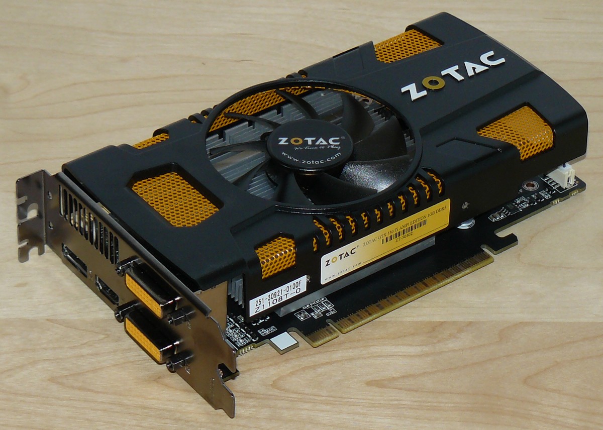

בינתיים היתה בידי הזדמנות לשבת קצת על הכרטיס GTX750 ולתחקר אותו, לבצע המהרה ולמדוד ביצועים.
הסתבר לי שהכרטיס הזה הוא ממש לא מה שחשבתי שהוא יהיה בתחילה, למעשה לא הבנתי מה זו החיה הזו כשרכשתיה.
המהות היא שפספסתי לחלוטין את העובדה, שמדובר בכרטיס מדור טכנולוגי של maxwell, ולכן זה שהוא מגיע בתדר עבודה
boost דיפולטי העומד על 1150mhz, כל המדידות הרשמיות שלו מפורסמת ברבים בהתבסס על תדר זה.  אלמנט שבעצם מסתיר
לחלוטין את העובדה שהזאטוט הזה טס לו על 1400mhz boost בלי בכלל לשחק במתח ליבה - שמגיע דיפולטית די נמוך על 1.15 volt
בלבד. הכרטיס עובד באזור 45-55 מעלות צלסיוס, אני לא רגיל לכך.
יש אפשרות בהמהרה להגיע אפילו ל- 1450mhz אבל לא בכל בנץ זה מחזיק מעמד. כנראה שצריך להעלות מעט את המתח כדי לצלוח
תדר שכזה, אלא שאז נתקלים במגבלה טכנית:
כרטיס gtx750 מגיע ללא כל מחברי הזנת חשמל מ- pci-e והוא ניזון כל כולו מהסוקט pci-e שבלוח האם.
משמע שיש לו מגבלה נחרצת על צריכת הספק מקסימלי שלא ניתן לעבור אותה והיא בגובה 75 וואט.
אפילו ב- msi after burner אין אפשרות לעבור מעל 100% דיפולטי למשיכת זרם, זו אופציה נעולה.
כשמתחילים לעלות מעל 1400mhz, כשיש צריכה כבדה של זרם בבנצ'ים השונים, ניתן לראות מנעוד תדר קל שמוריד כמה עשרות
מגה הרצים פה ושם, אלמנט שמעיד שהגענו לתקרה האפשרית. משמע שבמצב כזה גם ניסיון עיקש להמהיר עוד את הכרטיס (ואפילו
עם מחשבה על תוספת מתח), רק תעשה יותר נזק מתועלת - שכן הכרטיס יוריד בעצמו את התדר על מנת להתכנס להספק מקסימלי
של 75 וואט ויהי מה. משמע שאסור להוסיף מתח בכדי שלא להעלות את צריכת הזרם, וכך ניתן לשמר תדר עבודה גבוה (יחסית) ולהימנע עד כמה שניתן ממנעוד.
מצאתי איפה שסדר גודל של 1400mhz זהו כנראה האופטימום פלוס מינוס מבחינת אזור חיוג. לא אשב לשחק שעות כדי למצוא כמה
מגה הרצים ימינה או שמאלה, זה לא מעניין ואין לי זמן לזה.
כבר עכשיו ב- 1400mhz שעליהם הוא די שומר ביציבות ומבלי להיכנס למנעוד, אנו מדברים פה על המהרה של לא פחות מ- 21.7
אחוזים מכובדים. כמו כן הזיכרון מגיע על 5000mh דיפולטית וגם בהקשר זה, אין לי כח לבצע שעות של מדידות עד למציאת תדר
אופטימלי מקסימלי. אז ישר שמתי 5500mhz שהזיכרונות מניסיוני כמעט תמיד ללא קושי מסוגלים להם, שכן זו אינה המהרה אגרסיבית עבורם, ומדדתי - ואכן חל שיפור נוסף בביצועים. משמע שהשיפור של 10% בתדר הזכרונות מניב תפוקה חיובית (נושא שצריכים להיות
זהירים בו תחת GDDR5, לעיתים המהרה פוגמת בביצועים, צריך למדוד כדי למצוא נקודת אופטימום).
כרגע הכרטיס מפגין בבנצ'ים השונים ממוצע של 15-20% ביצועים גבוהים יותר מתדר ברירת המחדל, וזו המהרה מרשימה לכרטיס

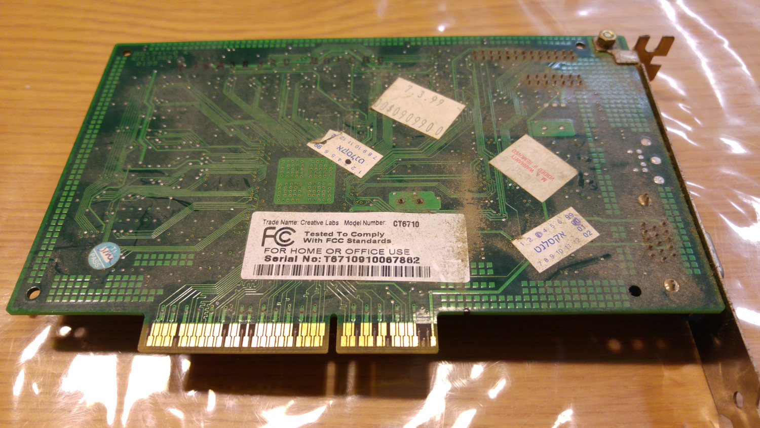

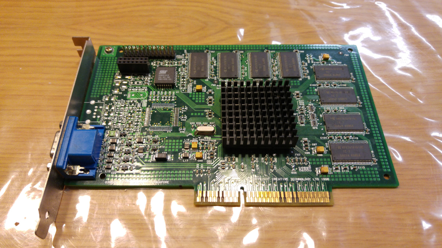

חלק מהכרטיסים המאד ישנים, עוד מ- 1999 כמו ה- NVidia Riva TNT1 עדיין אצלי בבית על המדף, מצולם כנוסטלגיה
עבור החברה הצעירים - שיראו מה זה כרטיס מלפני 20 שנה.
אם מישהו שואל כי לא מכיר את הצורה, אז הסוקט שבו כרטיס זה מתחבר הוא בתקן AGP, עוד הרבה לפני ש pci-e נולד.
כמו כן השבב היה בליטוגרפיה של 350nm, הזכרונות בנפח 16mb בלבד (בתצורת 128 סיביות).
הליבה עבדה ב- 90mhz , והזכרונות בתדר 110mhz SDRAM (ה- DDR עוד לא הומצא אז):

ממשיך הלאה ואז נתקל במודעה גם כן טריה מהיום עבור כרטיס מסך די בסיסי GTX550Ti אך במחיר ראוי של 50 שקלים,
משמע שהמוכר מבין עניין ולא חי בסרט הנדמה לי. זה כבר מוצא חן בעייני ומושך את תשומת ליבי.
אני הרי תמיד שמח לכרטיסים כאלו זולים, בכדי לאפשר למחשבים ישנים עם לוחות אם ללא HDMI את האפשרות ליציאה כזו
ובכך את התאמתם לדור המודרני של מסכי מחשב וטלויזיות. כרטיס כזה נועד עבור מחשבי מולטימדיה ו- HTPC, זה תפור כמו כפפה
ליד למחשבים שכאלו.
מה גם שכמאיץ גרפי בהשוואה רוחבית, הוא לא כזה נוראי ועדיין שמיש, יכול בהחלט להריץ מכונת גיימינג בסיסית ואינו רחוק בבצועיו
מ- HD6850 כמותו רכשנו לפני כמה חודשים, ואם ה- HD6850 מוכיח עצמו כשמיש בהחלט, או כך לפחות התברר לי אחרי מס' חודשי
שמוש, אז גם GTX550ti עוד יכול להרביץ עבודה דומה/מקבילה.
לכן מבחינתי כל עוד המחיר יהיה רצפתי וכדאי, זה שווה לקחת למלאי כך או אחרת וממילא המוכר קרוב אלי (כפר סבא) אז זה גם נגיש.
בשלב הזה מתכוון להתקשר אליו במטרה להתמקח איתו, לנסות להוציא ממנו הכרטיס ב- 30-40 שח ככה בשביל הספורט ושפור
משוואת העלות תועלת. אבל אז מציץ שוב במלל שבמודעה ושם בכלל לב, שהוא מציין שיש לו עוד חלקים מאותה תקופה בכללם לוח
אם + מעבד + זכרונות...

אז שואל מה יש והוא מפרט:

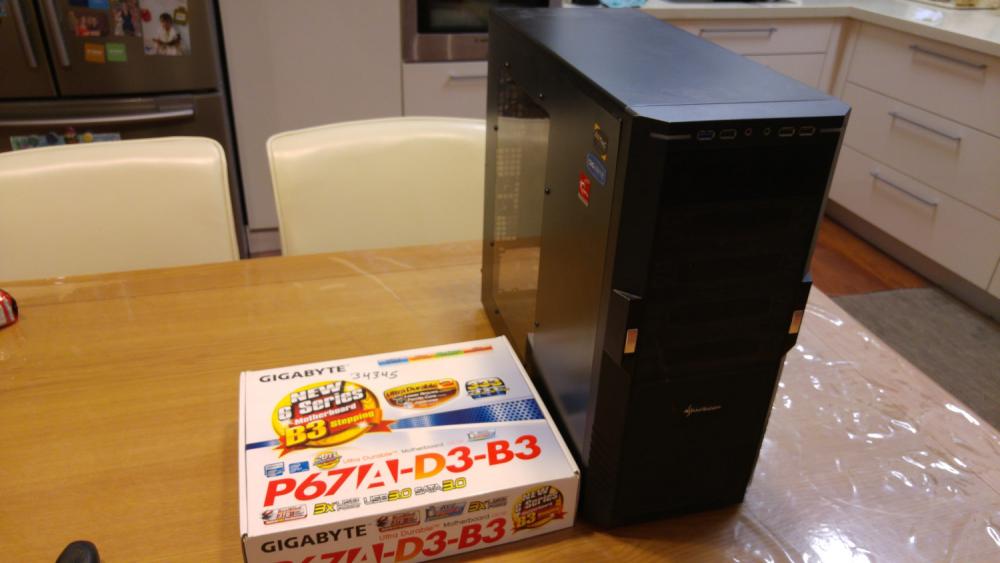

מארז sharkoon איכותי (לא יודע איזה דגם) עם שני מאווררים 120mm בתצורת push-pull בארכיטקטורת tool-less
לוח אם Gigabyte GA-P67A-DS-B3 עם כל הקופסאות והניירת המקורית על תכולתה, כך שיש שם את כל הפרזולים של המארז
וכבלי sata של לוח האם...  https://www.gigabyte.com/Motherboard/GA-P67A-D3-B3-rev-10#ov
מעבד Icore5 - 2400
https://ark.intel.com/products/52207/Intel-Core-i5-2400-Processor-6M-Cache-up-to-3_40-GHz

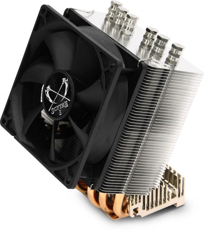

גוף קירור מקצועי של scythe katana 3
http://www.scythe-eu.com/en/products/cpu-cooler/katana-3-cpu-cooler.html

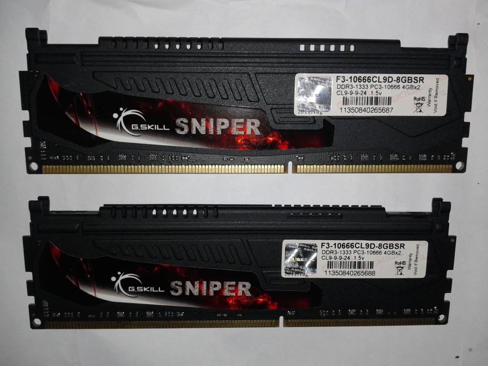

קיט זכרונות פרימיום G.Skill Sniper DDR3 - 1333mhz עם cass latency נמוך, שני מודולים של 4GB כל אחד עובדים
ב- dual channel mode לכדי 8GB סה"כ
https://www.gskill.com/en/product/f3-10666cl9d-8gbsr
וכמו כן הכרטיס מסך שממנו התחלתי את ההתענינות Zotac GTX550Ti

עד עכשיו לי בטלפון זה נשמע אחלא ציוד (אומר בלב) אבל מבקש לדעת מחיר מהקונה.
הוא אומר שזה מופיע גם בלוח יד 2 אפשר להכנס לראות, המחירים שמבקש הם:
על המעבד והלוח אם ביחד עם הגוף קירור 100 ש"ח
על סט קיט הזכרונות עוד 100 ש"ח.
ואז אני שואל ככה כדי להבין שלא נפלה חלילה טעות:
"זאת אומרת על כל המחשב פלוס הכרטיס מסך (100+100+50) אתה רוצה בעצם 250 ש"ח כן ?"
משיב לי כן.
הנה יתר המודעות עליהן דיבר, מצורפות לעיונכם:

להלן תמונות טריות של הציוד כפי שהתקבל, בכללו המארז שאכן מתברר כאיכותי, עם פח עבה וצביעת תנור ראויה, תברוגת איכותית
ללא צורך במברג, תצורת tool-less לחיבור ללא ברגים של הכוננים, חלון שקוף, וגודל מכובד ומרשים שמאפשר נוחיות עבודה רבה.
כמו כן קופסת לוח האם ובה עוד כבלים, סט המחברים של המארז, וכל הניירת של לוח האם וכרטיס המסך. בקיצור חנון ששמר (בדומה
לי) על הכל בצד על המדף את כל אותן השנים, אלמנט שמעיד על אדם מסודר נקי וקפדן (או בקיצור יקה).
גם רואים שידע לבחור בשעתו ציוד איכותי ולא קנה חלקים זבל בגרושים, אלא התעקש על איכות.
20171111_203341.thumb.JPG.9c736671d89904459a8959c9bab0bef6.JPG20171111_203350.thumb.JPG.9d015684d7154680e4cf58907ead8937.JPG20171111_203247.thumb.JPG.691dbf5db5e0709fafa6bb37e28a0cd8.JPG20171111_203237.thumb.JPG.15c790e23154f3c7ec02e1cc781326d8.JPG
הנה שלל החלקים בנפרד בתמונות פירוט הדגם וכפי שלקחתי מהרשת:
לוח אם ברמה גבוהה עם cross fire, יכולות המהרה סדרה P, אמינות ואיכות ידועים של gigabyte סדרה מקצועית,
מאחור אפילו מחברי אודיו אופטיים למגברי קולנוע ביתי, הכל קבלי solid-state, מספר פאזות חשמל ראויות להמהרות:
4100_src.thumb.jpg.abfdd769fc3ffc8852ad45b52911d27f.jpgi5-2400.jpg.3fdf061572fa98c1c310bc50cee350a7.jpgkatana3-large.thumb.jpg.aefe40e38851e9070a72cf103432947d.jpg3_1_.thumb.jpg.671155b6bf363bb28f52d756669c32cb.jpgintro.thumb.jpg.6e4b89fd12a0bd3e95743026a881ba1e.jpg
