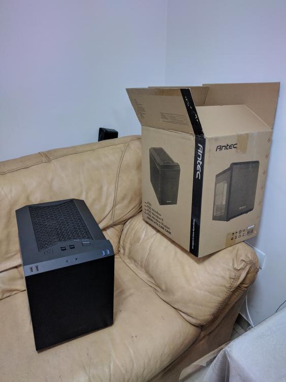

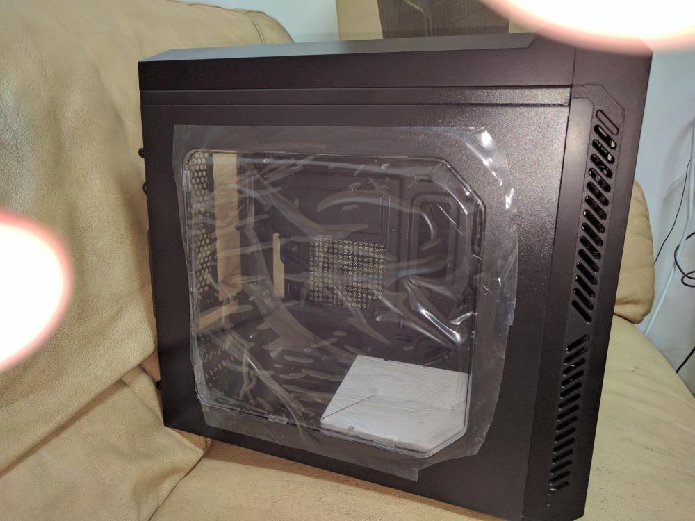

בשביל הפרש של 20₪ החלטתי שלא שווה לי כאב הראש עם משלוח בסניף הדואר (פה בירושלים על הפנים  ?)
לקחתי את הדגם עם החלון אע"פ שהוא יותר מרעיש לכאורה. (הלדים שעל קירור הרייזן, מסקרנים את זה שאמור לקבל את המחשב…..)
כשהוצאתי את המארז מהקרטון, הדבר הראשון שעלה לי לראש זה שהוא יותר גדול ממה שהוא נראה בתמונות. (אח"כ התרגלתי)
לגבי ksp, המדבקה "מרכז 44" מספרת הכל…  ??
תתחדש אתה או מי שזה לא יהיה שהנך בונה עבורו את הסטאפ...
שמח לראות בדיעבד שניחשתי נכונה, אם כי זו אינה חוכמה גדולה, בכל זאת שוק פצפון פה בארץ כך שזה היה סטטיסטית קל.
אשמח לתמונות אחרי שהגשפט מורכב, בחושך עם הלד המדובר דולק, על מנת להבין את כוונת המשורר.

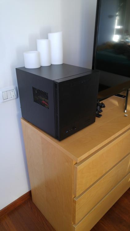

מקווה מאד שהמארז לא יצא גדול מדי שכן זו הבעיה הכי גדולה עם נושא הלוק הנקי. לצערי לא מצאתי מארז cube קטן ומלוטש
יותר מדגם p50, כאשר עד לא מזמן היה עדיין דגם antec isk600m בשוק זמין לרכישה וכמותו יש לי מערכת אחרת בבית,
הוא קטן (יחסית) ונראה יפה ונקי על השידה (תמונה מטה).
