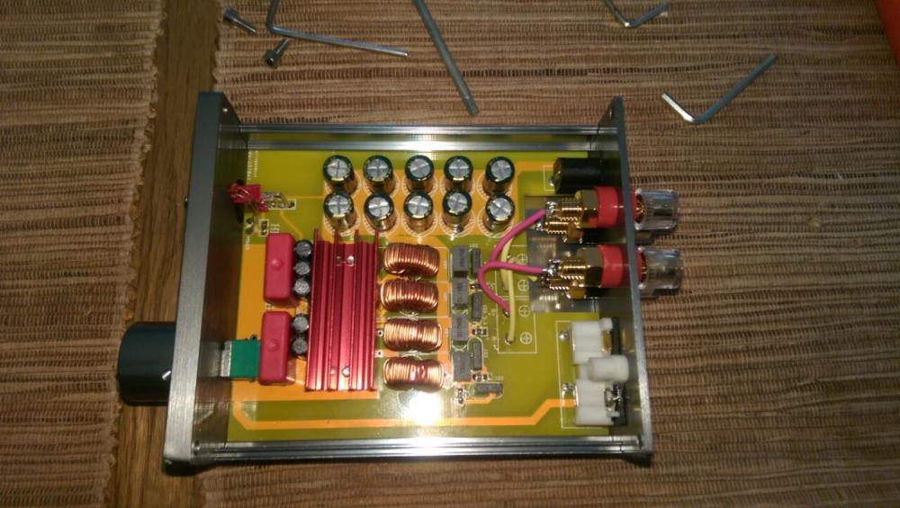

דא זה המגבר ממש קטן קבלים לא מטורפים אבל כן אני בטוח שיש את הפיק הזה שגורם לקפיצה
נראה כמו 10 קבלים של 1000uF מחוברים ישירות לכניסה... בהחלט יכול לגרום לזרם רציני.
או להשתמש במצבר כמו שאמרת, או לבנות להם מעגל שיגביל את הזרם בחיבור, או להוסיף במקביל סוללה קטנה נטענת שתשמור על מתח קבוע בכניסה (פתרון עקום לחלוטין...)

ניסיתי דרך התנינים של ההטענה זה באמת פועל אבל זה זרם של 12 v
המגבר הזה פועל בכמה זרמים 12 16 19 ו 24
כמה שהמתח יותר גבוהה כך ההספק חזק יותר
אבל מה נעשה כנראה אצטרך להסתפק ב 12 :)

- בגלל שאין עכשיו רגולטור שמוציא וולטאז' קבוע (ישירות לסוללה) אתה מקבל 12V רק כשהסוללה טעונה במלואה.
מה שאומר שבאיזשהו שלב ירד המתח לוולט נמוך מכדי להחזיק את המעגל...לא קריטי אבל גם לא תוכל לנצל הסוללה במלואה.
- מאותה סיבה הייתי בודק עם היד בשימוש רציף האם הסוללה מתחממת מפריקה מהירה המשכית.
