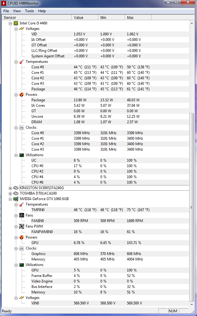

עדכון: אחרי כ20 דקות משחק עם הגרפים המעבד עדיין גבוה יותר מהכרטיס מסך כמו שנאמר קודם ..
הניצול של המעבד שלי במזמן משחק היה 100% על כל הליבות עם BOOST של אינטל ל3.4GHZ ולא עבר את ה60מעלות (תמונה מצורפת בספויילר).
