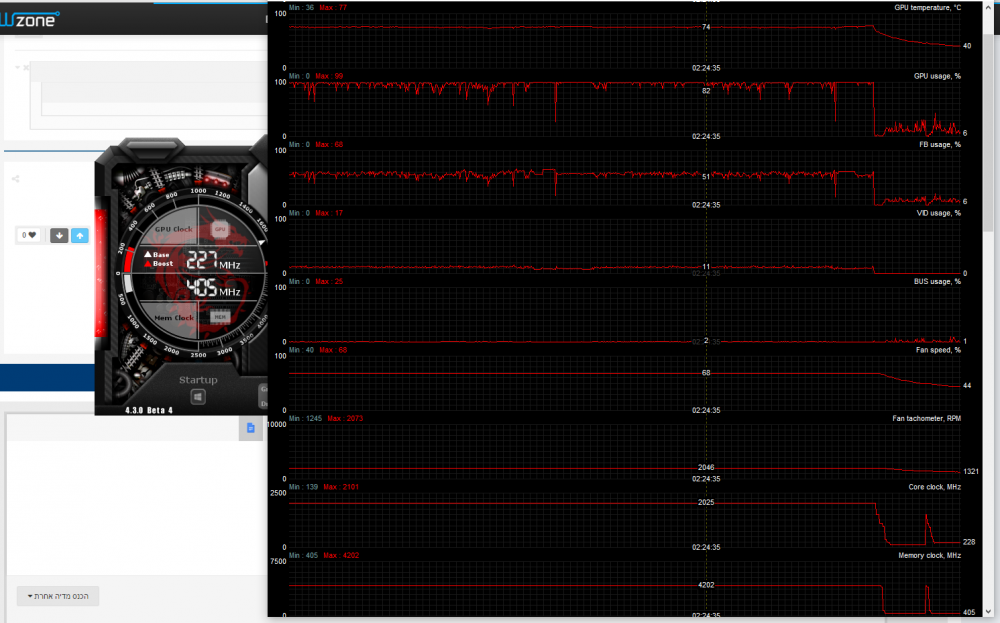

אתן דעה נוספת לגבי הGAINWARD הבסיסי -
הגדרתי פרופיל מאורר מחדש בMSI AFTERBURNER ככה שמעל 70 מעלות המאווררים עובדים ב85%.
כרגע בOC על +120 בליבה ו+390 בזכרונות והטמפ' הכי גבוהה שהצלחתי לחלץ זה 75, אחרי כמה שעות של WITCHER 3.
סה"כ אני מרוצה, שווה את הכסף.

ציטוט של n00kie
