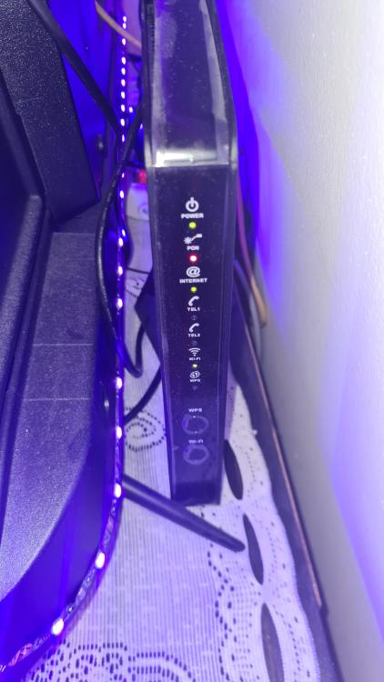

היי שלום לכולם
יש ברשותי סיבים אופטיים של סלקום תחת שוק סיטונאי של בזק,כבר איתם 4 חודשים מרוצה והכל עובד כמו שצריך רק שדלוקה אצלי מנורת pon אדומה בראוטר שלהם במשך חודש ודיברתי עם סלקום והם אמרו שזה בסדר שכל עוד שאין תקלות אצלי ברשת ובגלישה אז זה תקין ,עכשיו מבדיקה שביצעתי ברשת נורת pon אדומה זה לא טוב זה אומר עוצמות אות גבוהות ורק טכנאי עם ציוד מתאים יכול לבדוק זאת
האם מישהו מכיר ויודע ?
אם זה בסדר או לא?

הראוטר הבסיסי של סלקום Sagemcom
צריך לבדוק מה PON משמש בהקשר של הנתב של סלקום. בדרך כלל PON הולך עם LOS
דוגמא מנתב אחר.
אם תוכל להשיג את המדריך משתמש של הנתב(הדגם שלו זה Sagemcom 5657 אגב) מהחברה, יהיה אפשר לראות מה הנורה אומרה לסמן. לא מצאתי ברשת מדריך, אז ממליץ לך לצעוק על סלקום ששלחו לך מדריך, או לדרוש החלפה ללא עלות של הנתב.
בכל מקרה, אל תשאיר את זה ככה, תדבר איתם עד שתהייה מרוצה מהגלישה.
