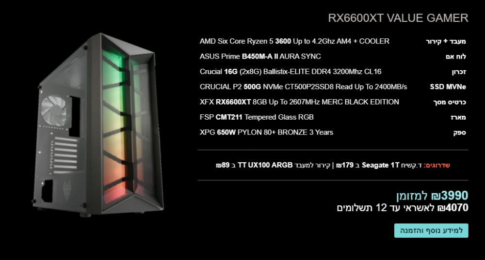

אז יש ב startpc מערכת מוכנה VALUE עם 6600XT ב 4000 ש"ח.
יש גם מערכת ב 3000 עם 1650 .
לא לטעמי מבחינת הפשרות על רכיבי החומרה מסביב  אבל לדעתי זה הכיוון ( ואפשר לקחתמערכת מבוססת 10400f במקום r5-3600 )

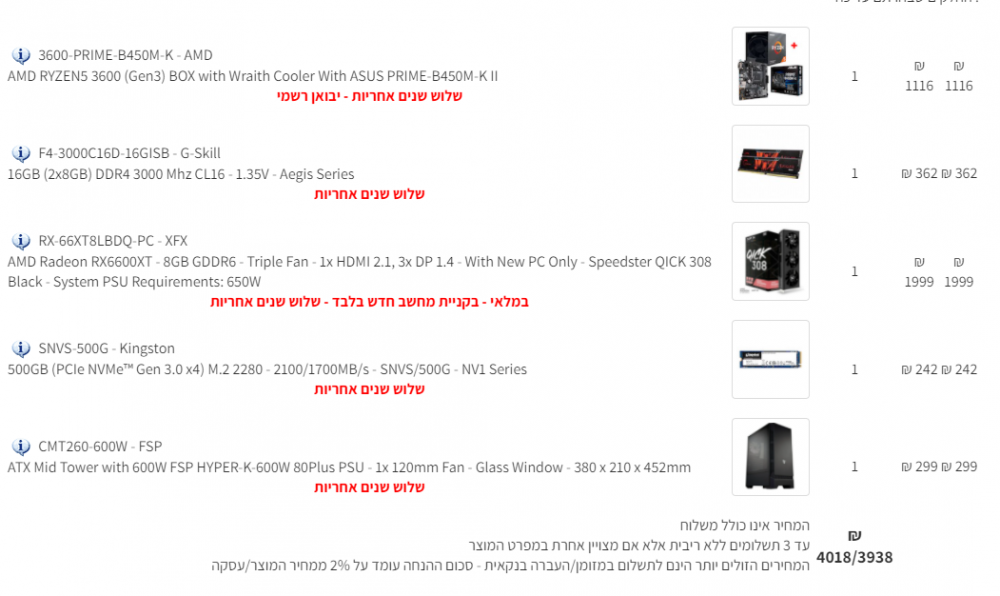

אם פותח הדיון יכול לעלות ל4000 אז זאת אכן האופציה הסבירה היחידה.image.thumb.png.b5db1115631953f42155a78f2776c02a.png ז

אם אתה רוצה להוציא גג 3500 אז מחשב מיד שניה עם 2060 הוא הכיוון, אם אתה יכול לעלות ל4000 אז המחשב מstartpc עם 6600 הוא האופציה היחידה ואם אתה רוצה מחנות אחרת זה יעלה כ500 שקל יותר מחנויות כמו TMS או KSP.
בפלונטר אפשר להרכיב מחשב דומה ב4000 גם:
נערך על-ידי Moon-Mage
