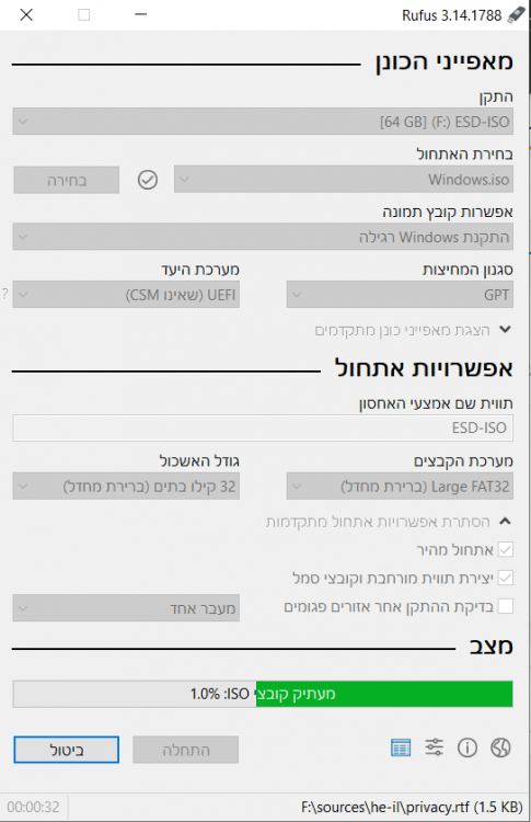

אני מקווה שהגדרת נכון ברופוס שיהיה תואם UEFI.
image.thumb.png.9eb735e79ec02327e249657aa00f03f4.pngתוך כדי אני מנסה שוב.
אבל כן הוגדר תקין גם בפעם הראשונה
