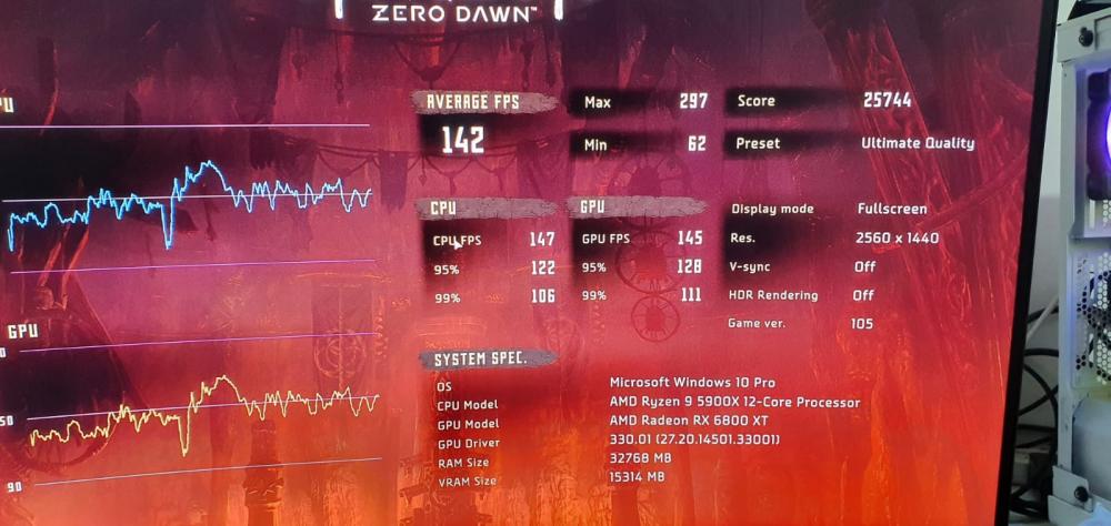

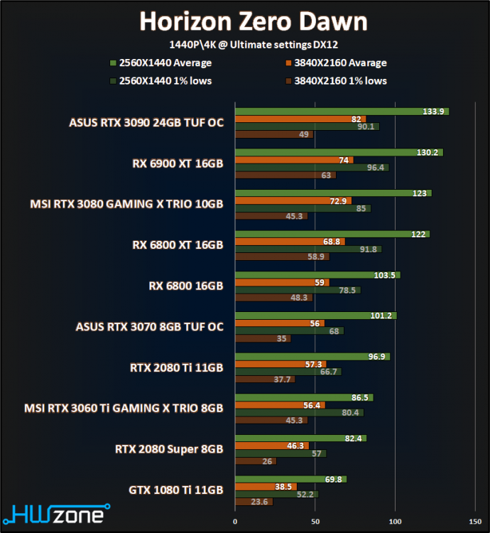

בנתיים הגיעו התוצאות שביקש מאיתנו Jabberwock, הכותר horizon zero dawn.
וכפי שרואים, הוא מהיר מ- 3090 באופן מכובד ופורץ יפה קדימה.
המדידות של ליאור (בלי המהרה):
המדידות של lanzar עם המהרה = 142FPS. שזה 20FPS יותר מה- 122 של 6800xt רגיל:
