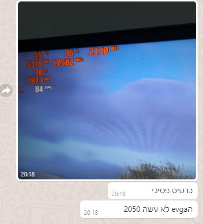

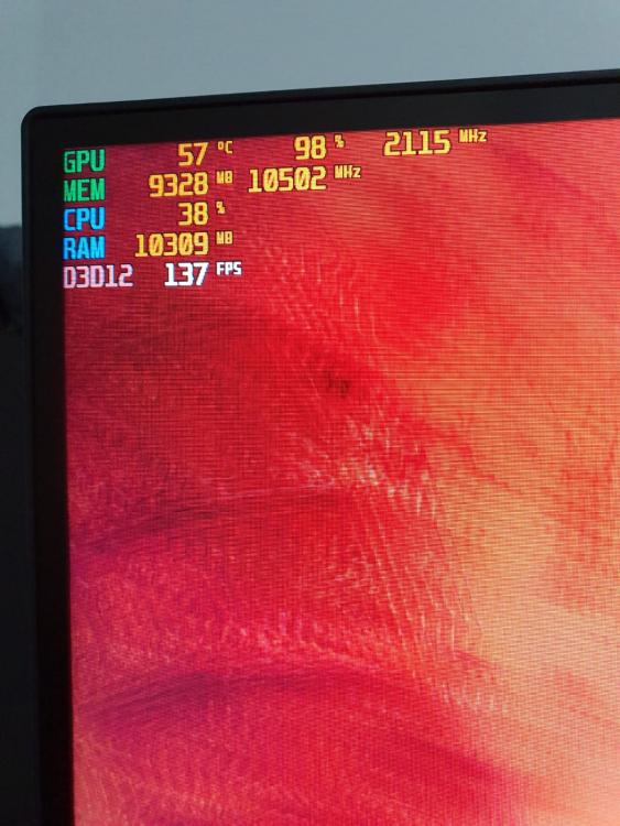

והנה יש כותרים שהוא עובר 2100mhz, תפסנו תמונה ב 2115 וראינו גם 2130 על המסך והוא לא קורס הכרטיס,
golden sample מצאנו:
הנה עכשיו תפסנו אותו ב 2130:

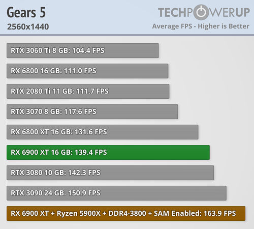

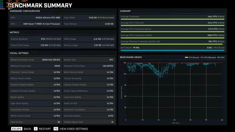

בכותר Gears5 מוציא 3080 שלנו 146.2FPS, וזאת בהשוואה ל- 170.8FPS שהוציא ה- 6800xt.
נובע איפה שה 6800xt מהיר ב- 16.8% בבדיקה הזו.
זו המדידה של TPU באותו כותר שבחרנו להתיחסות בשרשור הנוכחי:

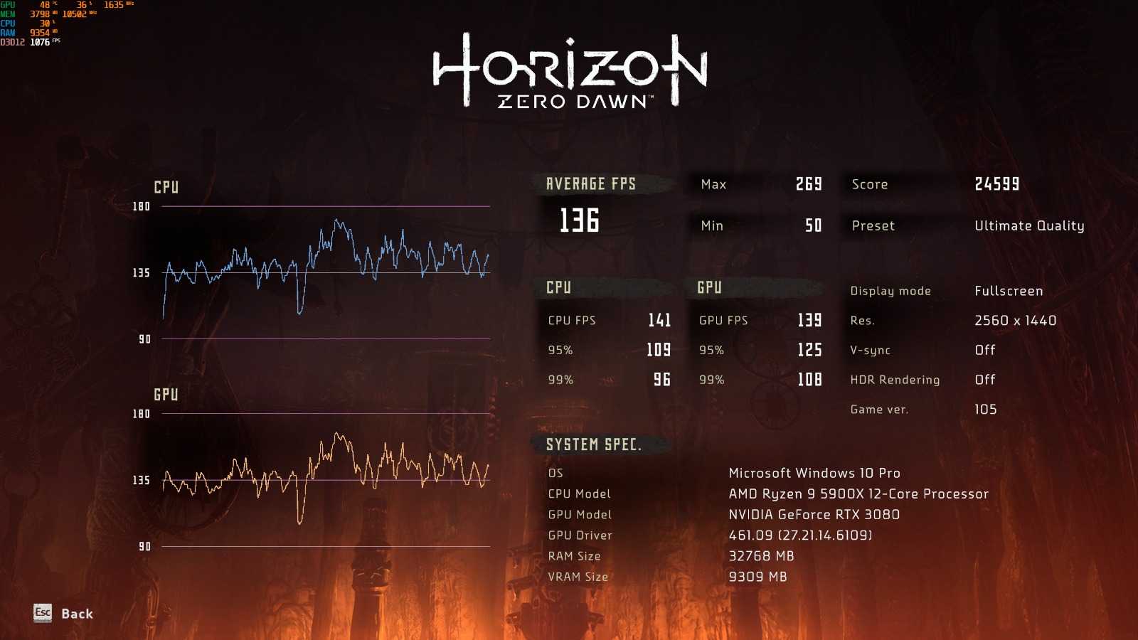

בכותר horizon מוציא 3080 שלנו 136FPS, וזאת בהשוואה ל- 142FPS שהוציא ה- 6800xt.
נובע איפה שה 6800xt מהיר ב- 4.4% בבדיקה הזו:
זו המדידה של ליאור באותו כותר. נשים לב שה- 3080 המומהר שלנו עוקף את 3090 גרסאת OC של אסוס, אצלנו הוא הוציא 136FPS בכותר הזה:

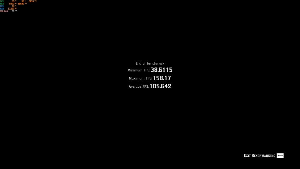

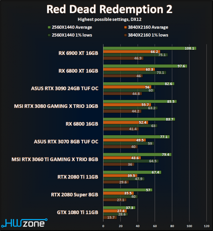

בכותר red dead redemption מוציא 3080 שלנו 105.6FPS, וזאת בהשוואה ל- 116FPS שהוציא ה- 6800xt.
נובע איפה שה 6800xt מהיר ב- 9.8% בבדיקה הזו:
זו המדידה של ליאור באותו כותר. נשים לב שה- 3080 המומהר שלנו עוקף את 3090 גרסאת OC של אסוס, בפער בלתי נתפס:
אצלנו הוא הוציא 105.6FPS בעוד שה- 3090 בקושי 82.6. תראו עד כמה תורמת המהרה ופלטפרומה ריזן 5000 חזקה,

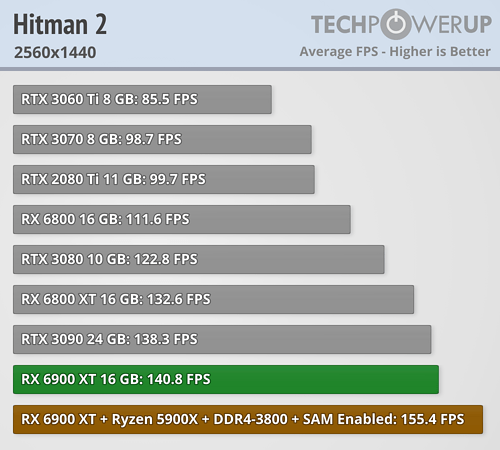

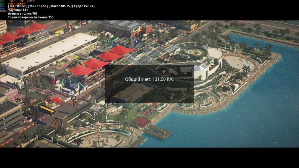

בכותר hitman2 מוציא 3080 שלנו 131.5FPS, וזאת בהשוואה ל- 146.2FPS שהוציא ה- 6800xt.
נובע איפה שה 6800xt מהיר ב- 11.1% בבדיקה הזו:
בכותר hitman השתמשנו כרפרנס בעבודתו של TPU שהיה קל יותר לבצע רפרנס מולה כי פרמטרי הריצה היו
אפשריים להעתקה זהה, וגם פה ה- 3080 שלנו טס יפה ופותח פער מרשים מעל 3080 בסטוק. אצלנו 131.5 לעומת
122.8 בסטוק אצלו:

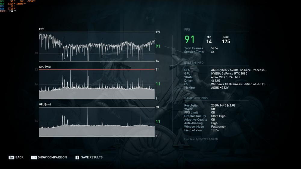

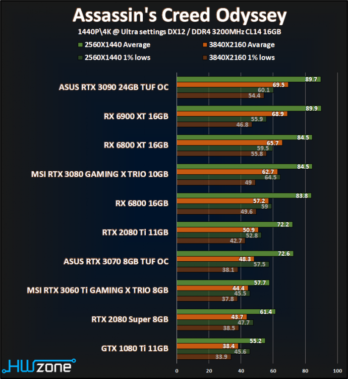

בכותר assassin's creed odyssey מוציא 3080 שלנו 91FPS, וזאת בהשוואה ל- 95FPS שהוציא ה- 6800xt.
פה כרפרנס עבודתו של ליאור, ה- 3080 המומהר שלנו עוקף את 3090 OC של אסוס עם 91FPS:

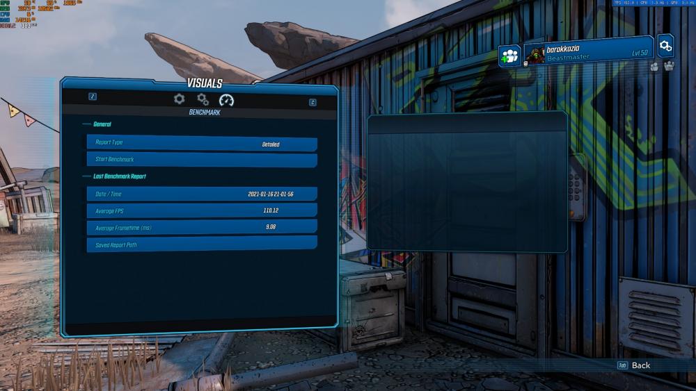

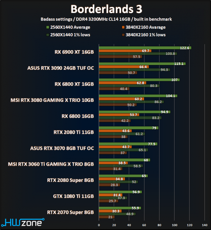

בכותר borderlands מוציא 3080 שלנו 110FPS, וזאת בהשוואה ל- 137FPS שהוציא ה- 6800xt.
(נזכיר במקרה דנן שהכרטיס השני 6800xt , המהיר יותר שלנו, בבדיקת sanity הוציא 138, אבל אנחנו נשתמש
בתוצאה 137 כתוצאה המייצגת כמובן).  נובע איפה שה- 6800xt מהיר ב- 24.5% בבדיקה הזו:
וזו המדידה של ליאור כרפרנס להשוואה. שפרנו, אבל לא דרמטי במקרה הזה:

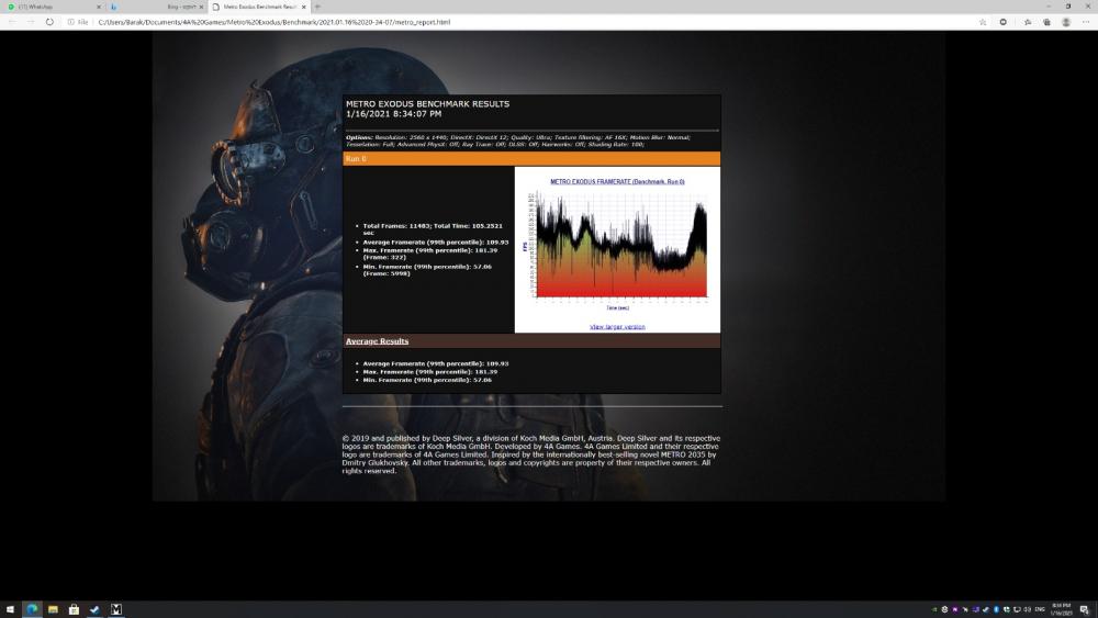

בכותר metro מוציא 3080 שלנו 109.93FPS, וזאת בהשוואה ל- 118.4FPS שהוציא ה- 6800xt.
נובע איפה שה 6800xt מהיר ב- 7.7% בבדיקה הזו:
כאן השוואה כרפרנס המדידות של ליאור. הצלחנו באמצעות ה- 3080 המומהר להשתוות לביצועיו של ה- 3090 OC של אסוס:

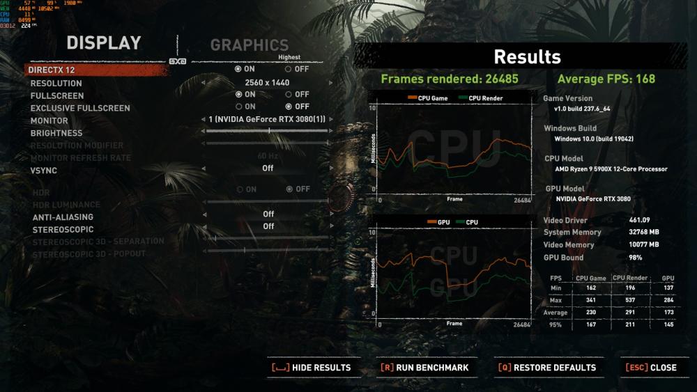

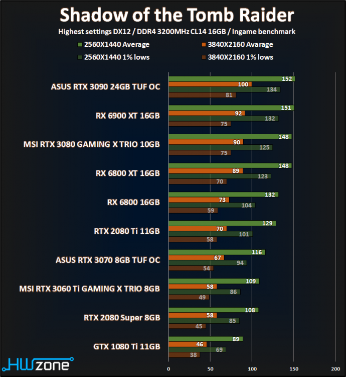

בכותר tombraider מוציא 3080 שלנו 168FPS, וזאת בהשוואה ל- 177FPS שהוציא ה- 6800xt.
נובע איפה שה 6800xt מהיר ב- 4.3% בבדיקה הזו:
אלו המדידות של ליאור. גם פה נשים לב שה- 3080 המומהר שלנו פתח פער יפה מעל 3090 גרסאת OC של אסוס:

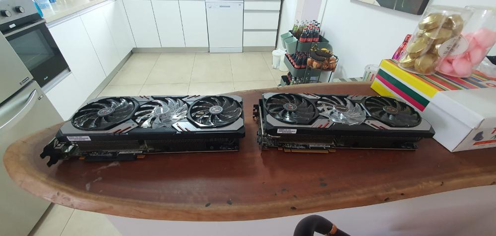

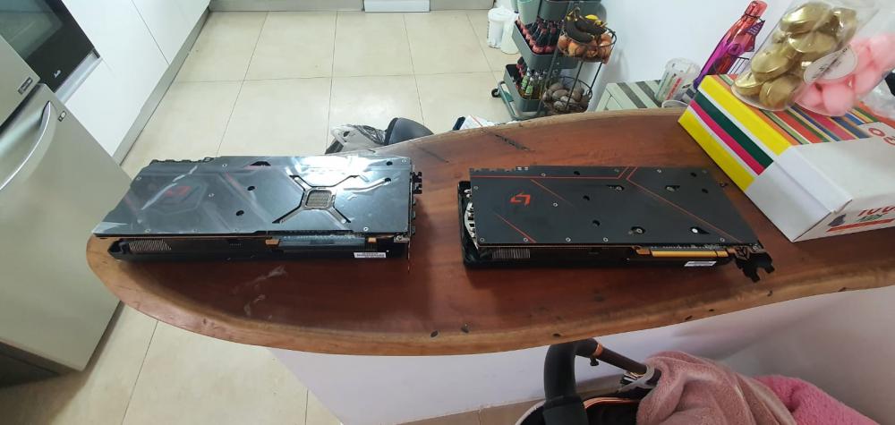

Asrock Phantom מימין גרסאת 6800xt ומשמאל גרסאת 6900xt
הציור השבועי לילד,
חפשו את ההבדלים בינהם:

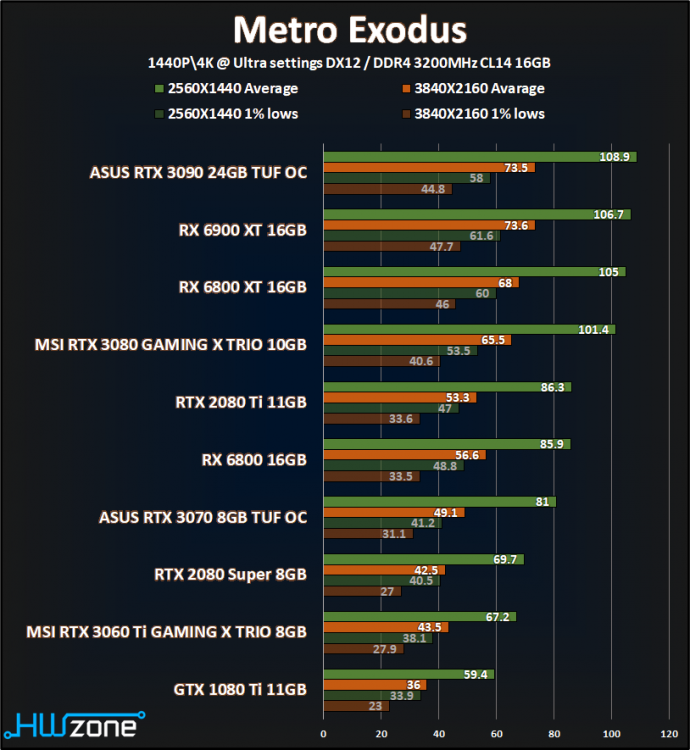

היום יצא ב toms  מבחן של 3 כרטיסי  6800xt .
הגבתי בפורום וציינתי את הממצאים של lanzar .
כותב המאמר לקח אותי ברצינות  ובדק לגבי metro .
הממצאים שלו סותרים את הממצאים של lanzar .
https://forums.tomshardware.com/threads/amd-radeon-rx-6800-xt-roundup-asrock-asus-and-sapphire-reviewed.3681255/
