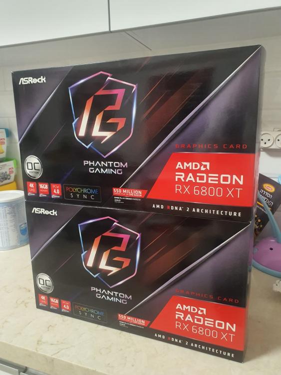

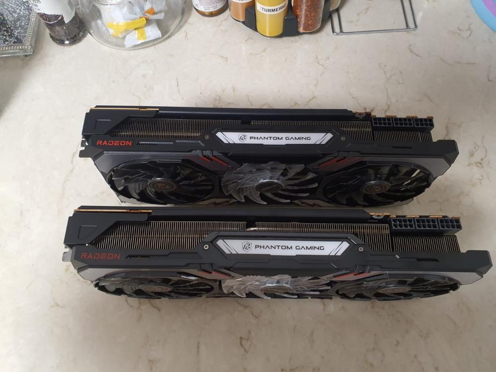

לא יודע על מה אתם מדברים,
החבילות אצל lanzar נכנסות אחת אחרי השניה...
Cross Fire Feat any one ? 😋
**בלי נדר מדידות CF יובאו בהמשך השרשור, ויתכן גם סקירה של Lanzar ב- youtube, ככל הנראה ראשונה מסוגה שיש ברשת....
איזה כיף.. זה רק אני או שאחד הכרטיסים יותר קטן ?
תשאל אותו בבקשה מתי היא הספיק לרכוש את האסרוק ? לא מצאתי כאלה בשבוע האחרון .. רק sahppire
אחד התכווץ לו בכביסה, בטעות שם במייבש לא קרא שבפתקית כתוב שאסור

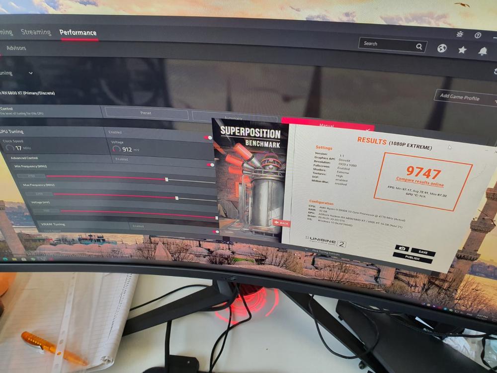

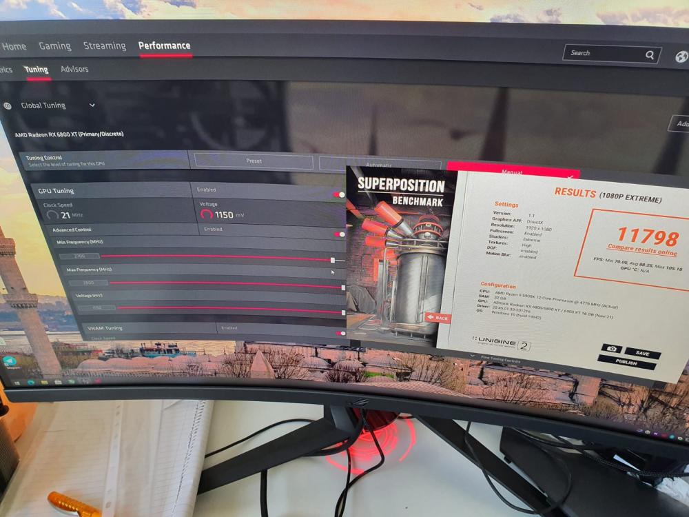

בקשנו לעמוד אחר השפור המתקבל בהמהרת 6800XT, קרי כמה ביצועים מקבלים - תמורת כמה אחוזי המהרה בתדר
העבודה של הליבה. לשם כך lanzar הריץ שתי מדידות על מנת לתאר את הרחיש, האחת בתדר הסטוק כפי ש- AMD
פרסמה ושווקה את המוצר במקור, והשני בתדר המהרה מלא, זה שניתן להגיע אליו בבדיקה הנתונה, שבמקרה
שנראה יצאה 2710mhz (כי זה התדר המלא שמגיעים אליו במקרה הפרטני של הבנץ שנבחר לנושא). הוא השתמש
בכלי המכונה unigine superposition. זהו כלי מצוין שקל להשתמש בו להדירות בניסויים והוא מנטרל את הרובד של
המעבד מהמשוואה, שכן הוא לא מעמיס על המעבד כלום. זה נטו בדיקה גראפית לראות נצילות ברובד הזה שאנו
מנסים להתחכות אחריו. להלן הממצאים:
התדר שופר ב- 23%, אשר תמורתם התקבל שיפור ביצועי מדיד של 21% (88.25FPS אל מול 72.91FPS).
ממה שבדקנו במהלך השבוע החולף זה פחות או יותר מה שראינו גם, שכאשר המעבד/הפלטפורמה אינם הגורם
שמפריע, הנצילות מתלכדת לכדי 90% שפור ביצועי לעליה בתדר. שזה מרשים ודי לינארי. ברור לנו שהדבר מתאפשר
בזכות העובדה ש- VRAM לא מפריע בתהליך או מגביל, שכן המהרת הליבה במישרין גם ממהירה את ה- cache ביחס 1
ל- 1, זה שלמעשה מולו מתבצעת כל העבודה. לכן 90% ניצולת הינו נתון צפוי ולא מפתיע בשום צורה שהיא, בגלל
הארכיטקטורה שעימה אנו מתעסקים:
