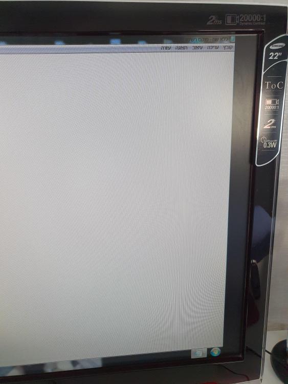

טוב חיברתי VGA אבל למרות שהמסך מוגדר על רזולוציה 1680X1050 אני מקבל פס שחור מצד ימין של המסך.
ניסיתי להתקין דרייברים , למרות זאת לא הצלחתי לקבל מסך מלא .
צירפתי תמונה
זה תקין.
משנים את זה בהגדרות של המסך עצמו.
ז"א בלחיצות על כפתורי המסך.
תנסה סידור אוטומטי, בחיבור אנלוגי זה הרבה פעמים לא עובד.
במידה ולא תגדיל את השוליים ידני, זה 2 דקות ובמצב רגיל המסך זוכר את ההגדרות.

חח תודה , הצלחתי לסדר את זה דרך ההגדרות במסך.
