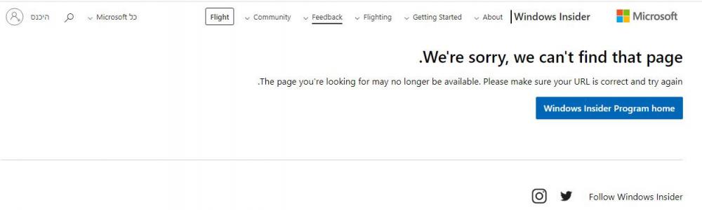

אני מנסה להתקין את זה, וזה לא הולך
כתוב שנדרשת גרסה ספציפית של מערכת ההפעלה
כשלחצתי על "עדכן", הגעתי לדף דלהלן
צירפתי תמונות
היי
אכן, זה מצריך בילד 2004  של חלונות.
כמובן שאם תשדרג את הבילד, תוכל לשכוח סופית מהקבצים.
ובכלל, כל פעילות יכולה לצמצם את הסיכוי לשחזורם.
תתחיל מהקל והמהיר ( והחינמי ) ביותר -
https://www.ccleaner.com/recuva/download/standard
בהצלחה !
