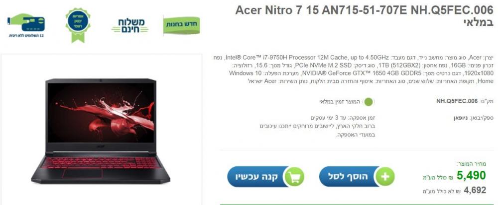

Acer Nitro 7 לעריכת וידאו
אשמח לקבל חוות דעתכם האם המחשב הזה יצליח להתמודד בצורה מכובדת עם תוכנות כמו premire pro  ו davinci resolve 16.
ואם לא, האם יש לכם אלטרנטיבות טובות יותר במחיר הזה?
מתן 🙂

צודק לגמרי. תיקנתי. עיקר העבודה היא עריכת וידאו, אך נוסף על כך גם התעסקות עם עריכת תמונות ב photoshop ו lightroom.
מתן

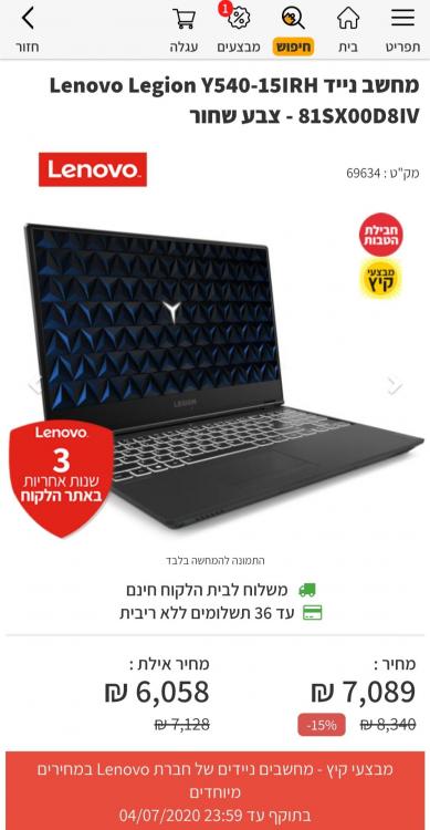

אז לפחות, תיקח נייד עם כרטיס מסך יותר עוצמתי ומסך שהוא בסדר גמור מבחינת צבעים.
וגם הנייד הזה עם שלוש שנות אחריות ובתקציב +  , או מתחתו באילת ....
אשמח אם תעיף מבט על זה. במידה ואני רוכש אותו באילת, יכול להיות שמדובר בעסקה משתלמת בהרבה, לא?

אם המחיר בטווח שלך, ברור שהחומרה עדיפה, כלומר כרטיס מסך
וכדאי ללכת עליו ( על זה ששאלת, מק"ט  69634 ).

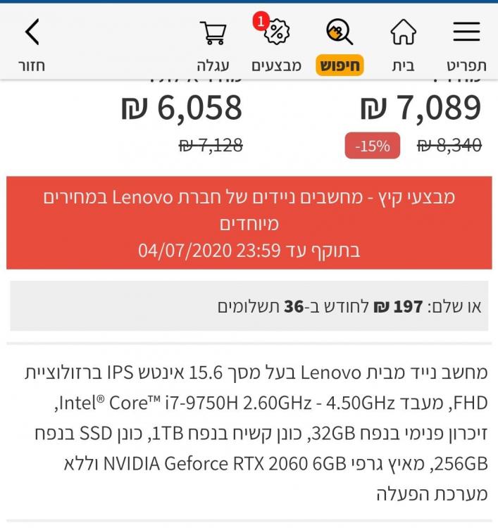

ה Omen שצירפת פה בהחלט נשמע מעניין מאוד. מה העדפה האישית שלך מבין שניהם?
נניח ואנחנו שמים בצד את עניין הסוללה, מבחינת קירור מי עדיף?
ועוד שאלה היא מה עדיף - rtx2060 אבל 32 ram זיכרון פנימי
או לחילופין rtx 2070 אבל 16 גיגה זיכרון פנימי.
*יתרון נוסף של ה omen הוא יציאת ה thunderbolt 3...
מעניינת אותי דעתך.

היי
ללנובו, מסך טיפה יותר איכותי והוא יותר קריר תחת העומס.
כמות הזיכרון ניתנת לשדרוג, כרטיס מסך / מעבד - לא.
וכאן אני מגיע למנטרה הקבועה ( שלי ) - נייד זה אוסף של פשרות.
בעיה .....
תצטרך להחליט מה יותר חשוב לך.
