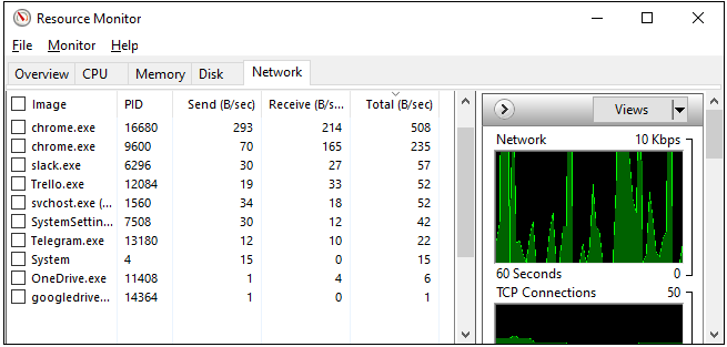

מה ש @Ivanציין. זה כבר בנוי ב Windows 10 בגלל כל החשיבות של quota ברשתות סלולריות.
לפני זה באמת היה צריך להשתממש בכלים צד ג'.
אם אני רוצה לדעת כמה נפח גלישה השיחה לקחה לי מכמות הGB שהוקצה לי חודשית לקו אני מסתכל על הTOTAL או על הRECEIVE?
על ה-TOTAL.
